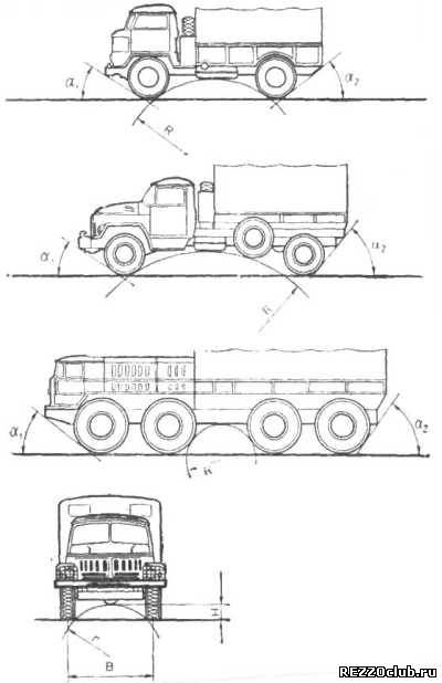

из книжки ВОЖДЕНИЕ АВТОМОБИЛЕЙ ВЫСОКОЙ ПРОХОДИМОСТИ, если интересно рекомендую почитать smile
"ВЛИЯНИЕ ЭЛЕМЕНТОВ КОНСТРУКЦИИ АВТОМОБИЛЯ И ЕГО СХЕМЫ НА ПРОХОДИМОСТЬ ПО БЕЗДОРОЖЬЮ
Профильная проходимость. К автомобилям высокой проходимости относятся только полноприводные автомобили, т.е. автомобили, у которых все колеса являются ведущими. По количеству ведущих колес их принято обозначать так: двухосный – 4х4, т.е. всего четыре колеса, из них четыре ведущих. Аналогично трехосные автомобили обозначаются – 6х6, четырехосные – 8х8. Эти три наиболее распространенные схемы автомобилей высокой проходимости отличаются друг от друга степенью проходимости в различных дорожных условиях.
Способность автомобиля двигаться по неровной поверхности, какой обычно бывает бездорожье, принято называть профильной проходимостью. На проходимость автомобиля большое влияние оказывают его некоторые геометрические параметры (рис. 1),
к которым относятся: угол въезда α1 и угол съезда α2. Эти углы определяют возможность преодоления крутых бугров, канав и ям, и у автомобилей высокой проходимости они обычно бывают не менее 30°. Величины этих углов не зависят от схемы шасси (от количества осей) и могут быть как одинаковыми, так и несколько отличаться.
Другим параметром, определяющим проходимость по неровной местности, является величина дорожного просвета Н. От этой величины существенно зависит способность автомобиля двигаться по дорогам с глубокими колеями, по глубокому снегу и мягким грунтам. Этот параметр, как и предыдущие, также не зависит от схемы шасси.
Рис. 1. Основные геометрические параметры, влияющие на профильную проходимость автомобиля
С величиной дорожного просвета тесно связан радиус поперечной проходимости r. Величина его тем меньше, чем больше дорожный просвет. Он зависит также от величины колеи – чем больше колея В, тем больше радиус r. Но величина колеи колеблется в сравнительно небольших пределах, так как она определяется шириной автомобиля. Автомобили, имеющие меньший радиус r, имеют лучшую профильную проходимость при движении вдоль кюветов, бугров и других продольных неровностей.
Схема шасси (количество осей) влияет на радиус продольной проходимости R. Чем больше осей у автомобиля, тем он меньше и тем более крутые неровности может преодолевать автомобиль. Наименьшим радиусом продольной проходимости обычно располагают четырехосные автомобили, так как у них наименьшее расстояние между средними осями. Эти автомобили могут преодолевать острые холмы, крутые овраги, гребни песчаных барханов и даже лесные завалы.
Различна способность автомобилей преодолевать глубокие канавы с крутыми стенками. Так, при ширине канавы более 0,8-0,9 диаметра колеса, двух- и трехосные автомобили не смогут ее преодолеть. Четырехосные же автомобили преодолевают такие препятствия и даже большие без затруднений (рис.2). Профильная проходимость и величина дорожного просвета в значительной степени определяются диаметром колеса. Чем больше диаметр колеса, тем большие неровности – канавы, бугры, уступы может преодолеть автомобиль. ....."
Прикрепления: 2603326.jpg (20.6 Kb)

чему ? ничего не понял ... а геометрия она и в африке геометрия, не зависимо от типа привода smile

Alkus, "Профильная проходимость и величина дорожного просвета в значительной степени определяются диаметром колеса. Чем больше диаметр колеса, тем большие неровности – канавы, бугры, уступы может преодолеть автомобиль. ....." В ЭТО ВЕРЮ!
Но только не на "Ветерке" или "Каренсе" - не вкрячишь большие колеса без изменений конструкции авто! Арки, узлы подвески не дадут! Так что я про это....
И есчо твой последний рисунок - никто не меряет этой дугой (тобишь клиренс, таким образом) размеры получаются намного меньше чем указываются заводом-изготовителем. Все пишут что либо от кузовной детали, либо от нижней части подвески! В худшем случае просто пишут величину без указания... Сложно в России выиграть дело о небросовестной рекламе (да и штрафы мизер) вот и пользуються этим.
Но не моста, картера двигателя или коробки, выхлопной системы...., а они то как раз и располагаються ниже всего (как правило), ими то и сгребешь все.
Возьмите Дискавери 3, там народ в колее запаской гребет, так как она ниже всего висит, хотя клиренс указан за 200мм., и под передком правда более 200, а вот сзади менее 170...

Понятно :), но это уже как бы особенности конструкции, значит зарезано конструкцией :). Просто я привёл для примера, что не клиернсом единым, вообщем как ты и написал не всё так просто smile
