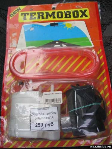

4gum Дата: Пятница, 03.12.2010, 15:08 | Сообщение № 68 (83663 в абсолютной нумерации)
у меня на мерине был бачёк с подогревом и такие же форсунки а чем включались даже и не знаю но ничего не замерзало ! wink
DenDR Дата: Пятница, 03.12.2010, 15:47 | Сообщение № 69 (83665 в абсолютной нумерации)
Quote (4gum)
бачок с подогревом
тут
и тут
Прикрепления: 1170901.jpg (62.9 Kb)
