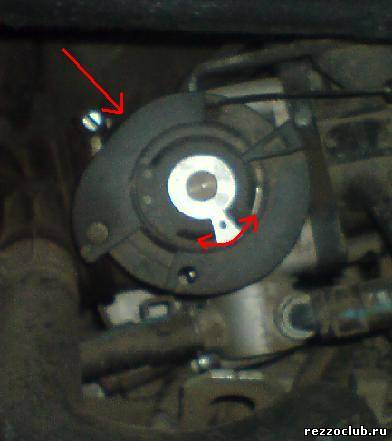

Нашел, где жужжит-пищит.
Quote (atkars)
открыть капот и послушать в районе дроссельной заслонки
Так вот там и пищит под механизмом управления др. заслонки после выключения зажигания. И при этом сама заслонка (или во всяком случае верхняя железка) проворачивается раза два-три туда-сюда. Это что и зачем?
Прикрепления: 6360800.jpg (18.1 Kb)
kuparos Дата: Вторник, 14.10.2008, 18:30 | Сообщение № 27 (33150 в абсолютной нумерации)
Это сервомотор выставляет заслонку в "0".
Сначала до конца в"+", потом до конца в "-", чтобы оценить начальное положение, а потом на "исходную".
Сугубо личное мнение.
ovomaxat Дата: Вторник, 14.10.2008, 21:15 | Сообщение № 28 (33174 в абсолютной нумерации)
Не похоже, перемещения минимальны, буквально по 2-3 мм.

kuparos Дата: Вторник, 14.10.2008, 22:13 | Сообщение № 30 (33192 в абсолютной нумерации)
Quote (ovomaxat)
Ну если мои предположения на верном пути, то всё правильно моторчик перемещает заслонку не от "открыто" до "закрыто", а в пределах холостого хода движка, т.е. примерно так и получится 2-3 мм.
