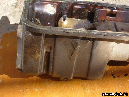

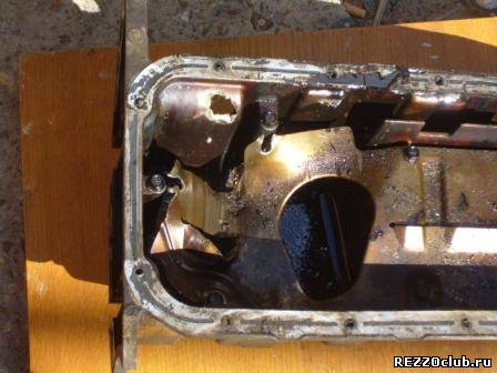

Это был вид на поддон со стороны масл фильтра
теперь он же, вид сверху

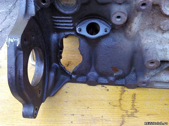

вид под стартером

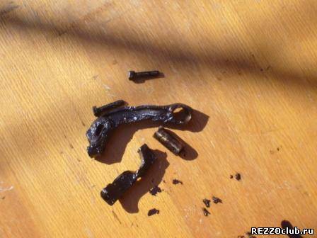

отдельно что стало с шатуном, пальцем и полувтулкой (? нав прав назвал) коленвала

DenDR Дата: Воскресенье, 26.06.2011, 22:27 | Сообщение № 34 (94179 в абсолютной нумерации)
Жесть!
Mavruc Дата: Понедельник, 27.06.2011, 11:16 | Сообщение № 35 (94197 в абсолютной нумерации)
Quote (Volod)
стало с шатуном
Пластилиновые шатуны... cry
AndrewBJ Дата: Понедельник, 27.06.2011, 16:00 | Сообщение № 36 (94208 в абсолютной нумерации)
Пользователь № 16
обычные шатуны... вполне нормальная картина... похоже шатун неплохо полетал по картеру.. только я не пойму - болты головки шатуна целы что-ли? или это не они лежат? а с поршнем что? в труху? клапана загнуло?
Сообщение отредактировал AndrewBJ - Понедельник, 27.06.2011, 16:08
AlexIz Дата: Понедельник, 27.06.2011, 22:40 | Сообщение № 37 (94227 в абсолютной нумерации)
Н-да... Шатун показал братскую руку... cool
Механик Дата: Вторник, 28.06.2011, 00:28 | Сообщение № 38 (94230 в абсолютной нумерации)
с блоком что и головкой?
Алекс77 Дата: Вторник, 28.06.2011, 08:28 | Сообщение № 39 (94234 в абсолютной нумерации)
Сообщений: 545
На форуме с 14.04.2010
Пользователь № 3555
Мне показалось или правда шатун подвергся сильному тепловому воздействию? Цвет у него как после закалки? Может в этом и ответ?

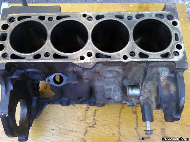

Привет всем реззоводам. Продолжаю про свою эппопею. Выпал надолго. Движок заменил. теперь по порядку. Кому интересно вид движка после того как его снял

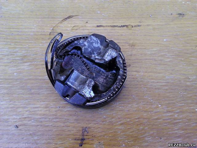

А это то что осталось от несчастного 4-го цилиндра

Вообщем итог - блок на выброс. Досталось и колненвалу. Купил новый короткий блок (с поршневой и коленвалом). Слава богу головка цилиндров не пострадала. Токо погнуло выпускные клапана 4-го цилиндра. Их заменил вместе с колпачками. собрал все снова и теперь обкатка.
