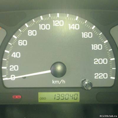

iurik168 Дата: Суббота, 05.03.2016, 13:24 | Сообщение № 361 (146176 в абсолютной нумерации)
вот так у меня
На приборке 162400.
Artem017 Дата: Вторник, 08.03.2016, 13:11 | Сообщение № 362 (146315 в абсолютной нумерации)
У меня получилось так:
Предыдущий хозяин клялся, что пробег не сматывал. Здесь он кажется не обманул. Полагаю, что разница в счётчиках частично обусловлена колёсами размером 195/65 вместо 195/60.
Прикрепления: 7319578.jpg (149.4 Kb) · 4838770.jpg (122.2 Kb)
