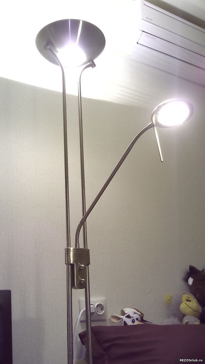

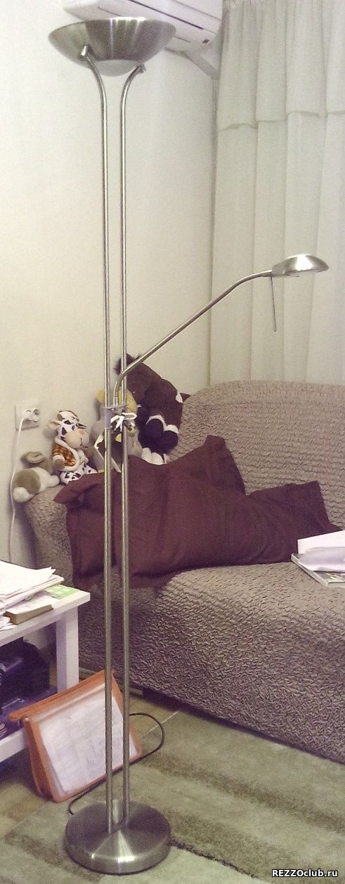

Итак, имеем торшер следующего вида.

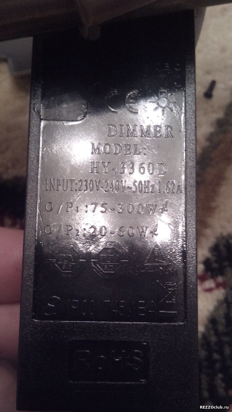

Такие продавались в Леруа Мерлен. В нём имеются две галогенные лампы: 60 Вт и 300 Вт, которые управляются диммером Hytec HY-3360D.

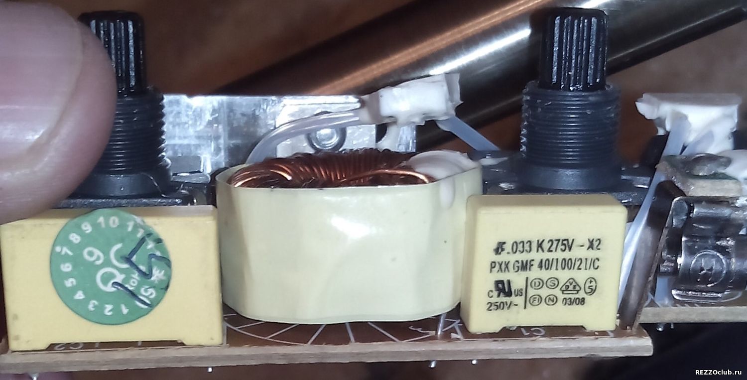

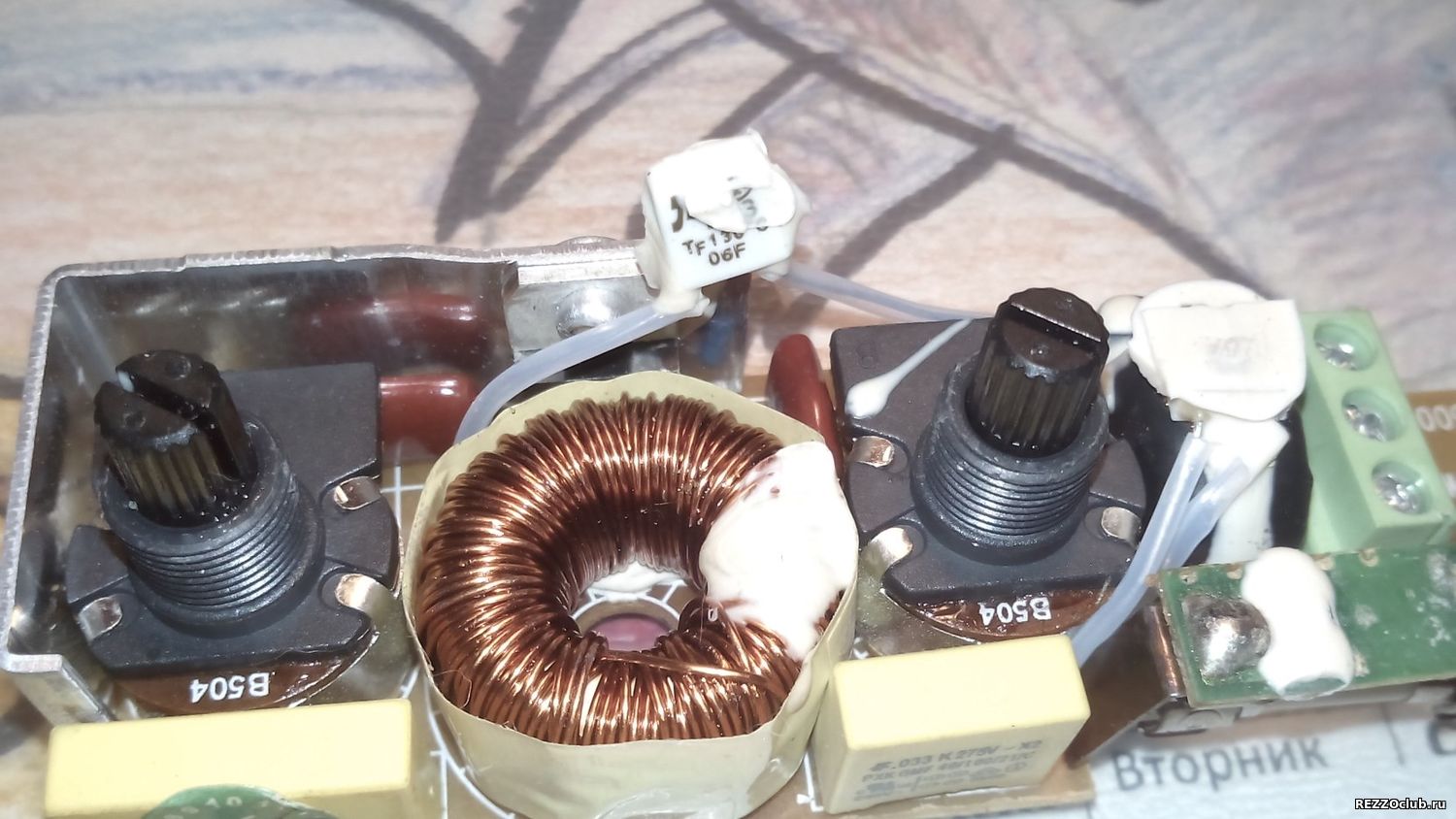

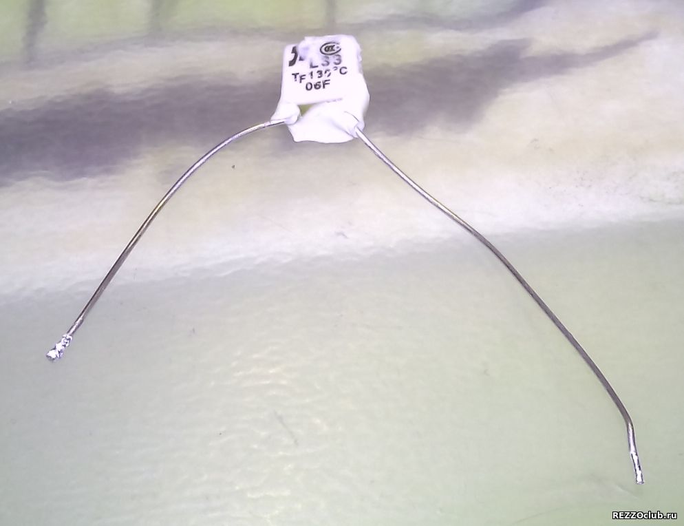

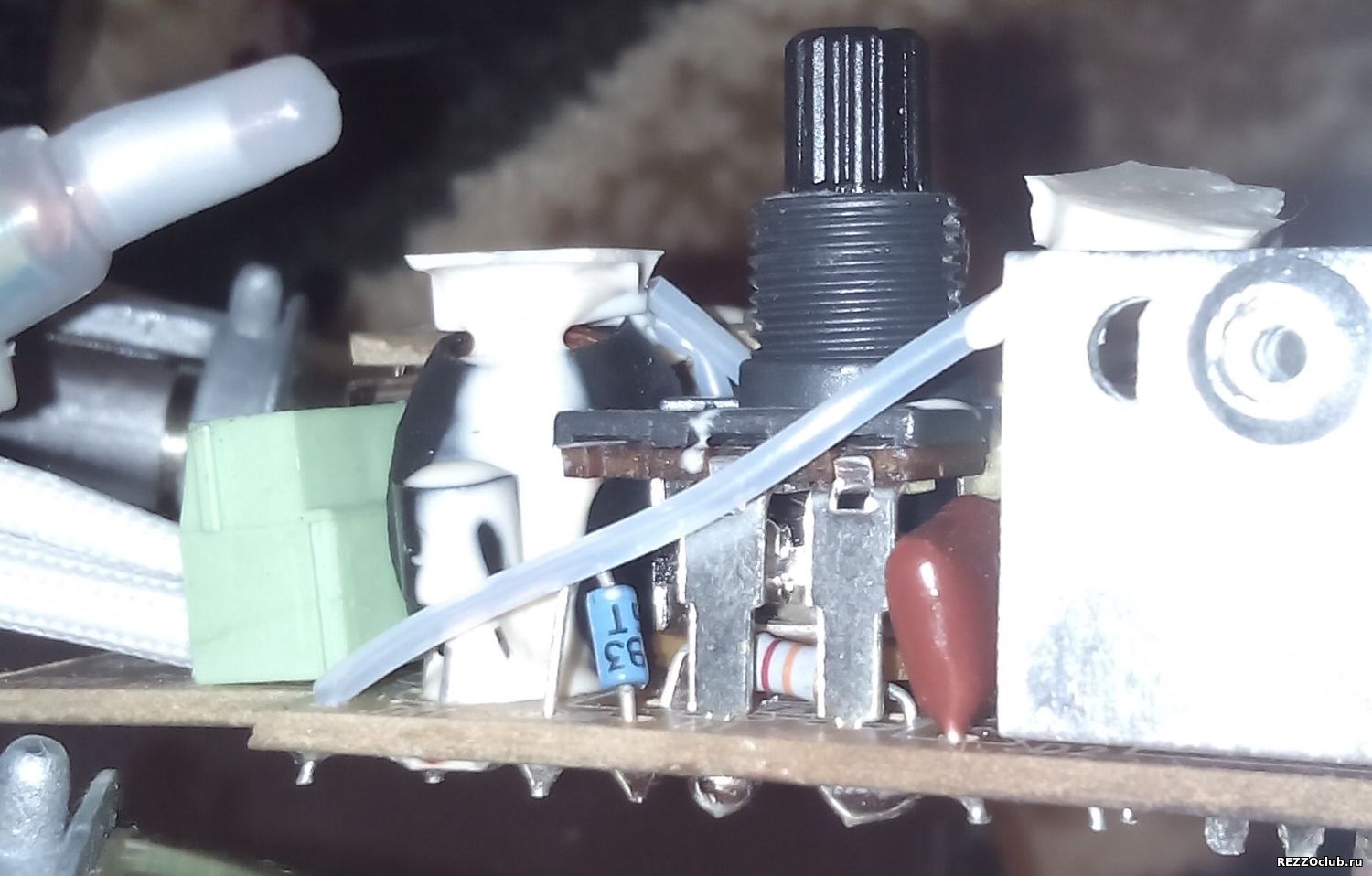

Предыстория такова: сгорела верхняя лампочка на 300 Вт. По недосмотру, была вставлена аналогичная лампа на 500 Вт. Представляете - 500 ватт в торшере   . У ламп даже упаковки одинаковые были, вот я и не посмотрел... Вобщем, вставили. Работает? - Работает! Потом примерно через час работы лампа сама отключилась. Без вспышек, без "бахов", без искр. Просто раз - и отключилась. Думал спираль сгорела, ан нет - лампа в порядке. Осмотр проводки ничего не дал. При этом крякнула только ветка на 300 Вт, а 60 ваттная ветка работала. В электрике я не особо силён, поэтому разобрав диммер и не увидев видимых повреждений, понял что сделать наверно ничего не смогу. Если покупать диммер целиком, то на заказ он стоит 1500 руб. Мысленно приготовился уже либо выбрасывать торшер, либо что-то колхозить из подручных средств. Но вчера наткнулся на решение абсолютно такой же проблемы на воронежском форуме. Спасибо им за это сообщение, а то долго бы думал где рыть huh . Самое смешное, что люди там тоже вставили лампу на 500 ватт facepalm . Как оказалось, причина кроется в термопредохранителе на 130 градусов, который стоит в цепи 300W.
Итак приобрёл пару таких предохранителей 130/2А/250V по 20 руб./шт. Ещё взял пару на 100 градусов, также на 2 ампера - на всякий случай, но поставил как и штатный - на 130 град.

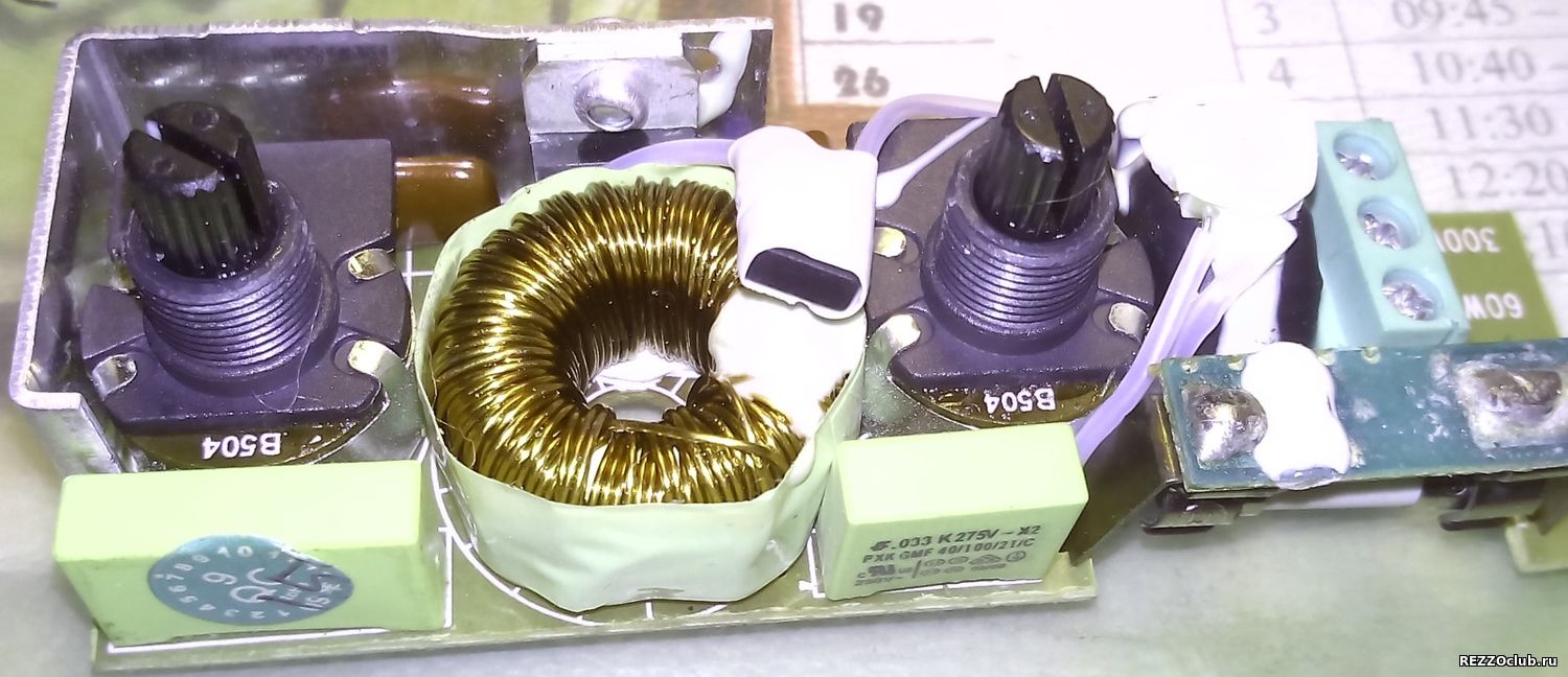

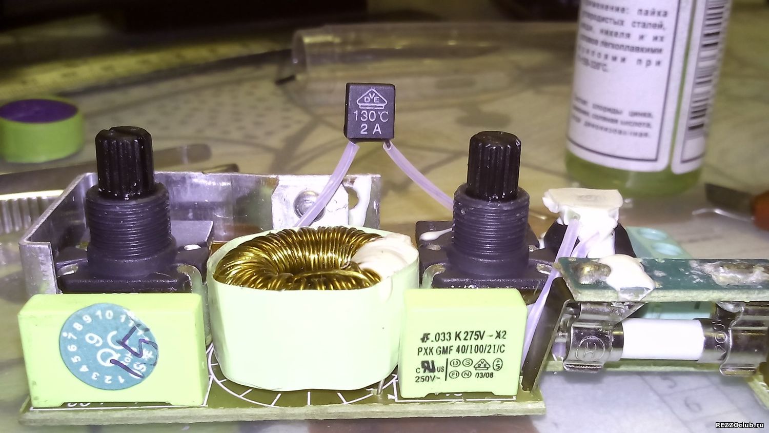

Разбираем диммер, выпаиваем старый предохранитель, заменяем на новый.
Для большей изоляции, надел кусочек термоусадки. Правда греть её не стал, побоялся, что предохранитель от нагрева может "сработать".
Собираем, включаем, проверяем - всё работает!
Итого, стоимость ремонта - 20 рублей. Ну и теперь буду повнимательнее с выбором ламп prof . Поставил другую, на 150 Вт - освещения вполне достаточно.
