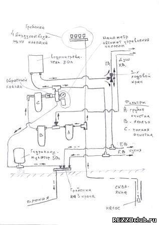

Ну вот. Переделал я в выходные воду на даче. Даже схемой разродился. Гидроаккумулятор пока не подключен - магистраль к нему заглушил. Остальное все работает. Одно меня беспокоит - быстро падает давление. Клапан обратный не держит, похоже. Ну, да аккумулятор подключу видно будет. Магистраль от фильтра А до скважины, при выключенном насосе - сухая, за счет воздухоотводящих клапанов. За счет них же, воздух не попадает в систему. Все смонтировано в "закутке" с установленным там электрообогревателем, отрегулированным на температуру незамерзания.
Небольшая критика и замечания принимаются (до зимы есть время подправить).

dmitriytrop Дата: Вторник, 29.09.2009, 09:31 | Сообщение № 32 (55725 в абсолютной нумерации)
Quote (AndrewBJ)
Подключение аккумулятора проблему не уберет. Утечек случайно нет? А насос какой?
Потом непонятно в душе включаешь воду, а там какоето время только одна горячая вода по давлением - неудобно мне кажется. И вопрос зачем из кухни горячая вода на гребенку идет? на дренж? Там изолированные друг от друга краны?

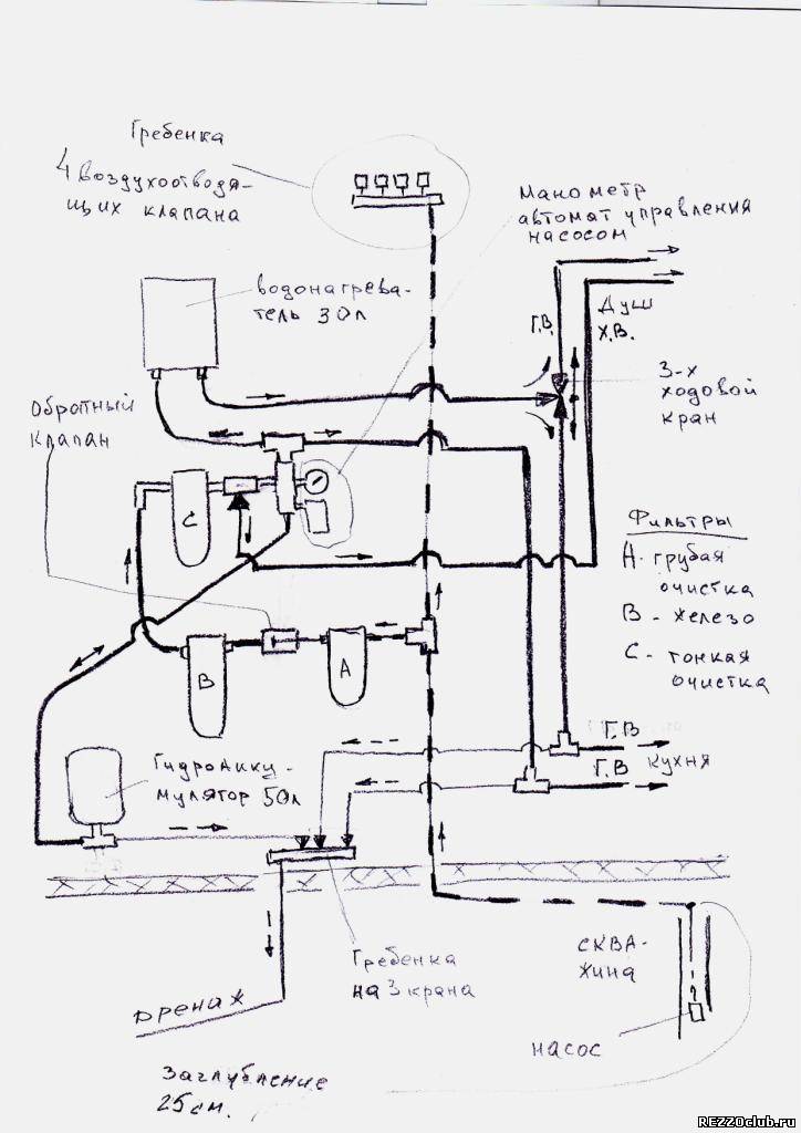

AndrewBJ Дата: Вторник, 29.09.2009, 10:38 | Сообщение № 33 (55731 в абсолютной нумерации)
Пользователь № 16
Quote (dmitriytrop)
Подключение аккумулятора проблему не уберет.Утечек случайно нет?
Утечек нет. Но есть мысль, что 3 фильра, перед клапаном дают очень большое обратное сопротивление, а следовательно на клапане очень маленький (ни какой ) перепад давления, вот он и не закрывается толком.
Quote (dmitriytrop)
- опа! слона-то я и не приметил... душ еще не установлен. вот и не проверил..да.. пока насос не влючится - в душе кипяток будет.... надо кран переносить в разрез подачи холдной воды на кухню. тем более если клапан переставлять, то их просто поменять местами.
Quote (dmitriytrop)
да. на гребенке изолированы краны. в сторону кухни идет подъем труб к раковине. я иначе горячую воду не солью из нагревателя. на нее же слив аккумулятора и холодной воды из тех части магистралей, кот. под давлением. рисунок достаточно точно отбражает размещение всего этого дела по высоте.
п.с. заглубление 25 см - это магистраль от скважины до входа под дом с выходом на заглубление 0 . получается 25 см на 3м. это уже давно работает в насосе клапана нет. так что магистраль полнностью сухая через 2-3 минуты после выключения насоса.

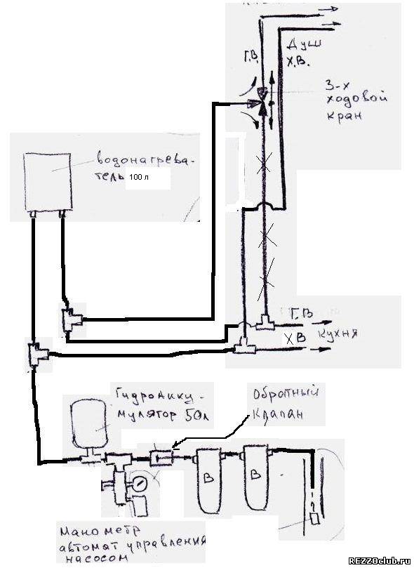

AndrewBJ, извини, но не понял смысл дренажа. И второе, зачем стоит трехходовой кран (переключение горячей воды с кухни в душ). Получается, жена моется в душе, а тебе не помыть посуду biggrin . Вот моя схема домашнего водопровода с погружным (типа Малыш насосом, которая работает без сбоев (в смысле водоснабжения, технические неисправности присутствуют smile ) уже три года. Если дренаж нужен для сброса давления в системе для ремонта, я делаю так - отключаю питание насоса и открываю краны на кухне и в умывальнике (т.е. у меня по схеме надо дорисовать еще один отвод воды). Сливаем аккумулятор, и все дела. Кстати, все смонтировано в подполе, наверх выходит только трубопровод.
Прикрепления: 9052892.jpg (50.7 Kb)

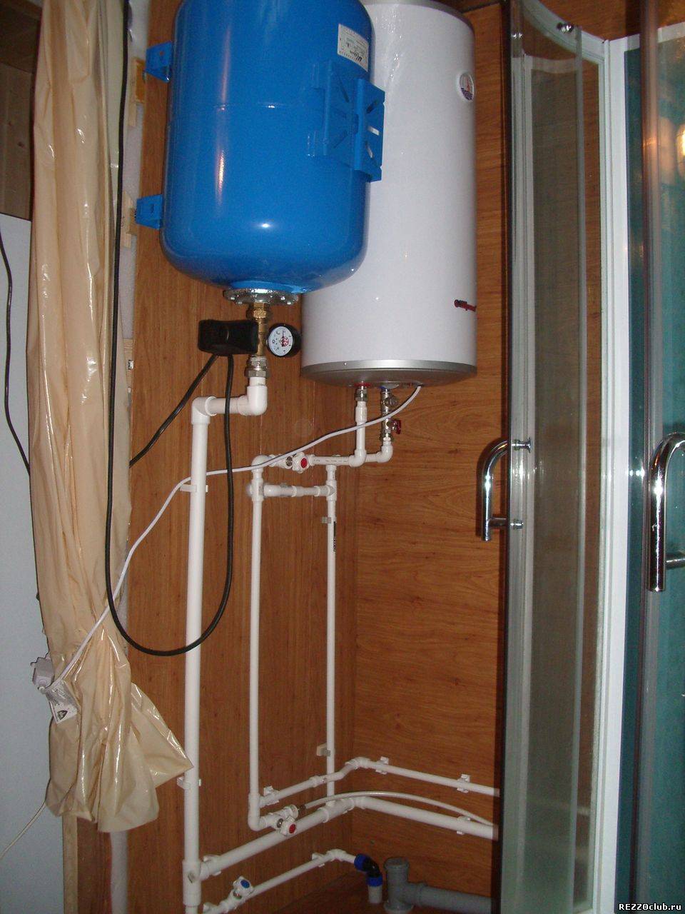

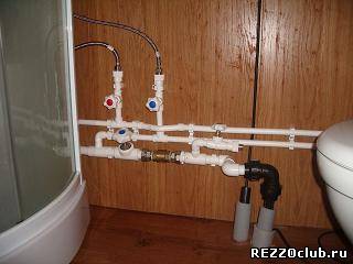

Прикрепления: 5311178.jpg (45.3 Kb) · 3465237.jpg (193.6 Kb)

Soul Дата: Среда, 30.09.2009, 17:14 | Сообщение № 42 (55839 в абсолютной нумерации)
Сообщений: 225
На форуме с 10.05.2007
Пользователь № 30
Осталось воздушные клапана поставить (на кран на верхней фотке).
Единственное, я фильтра никакие не поставил, под них и места нет
В одном месте посоветовали на насос колготки женские одеть.
Пока забил, дальше видно будет

AndrewBJ Дата: Четверг, 01.10.2009, 09:47 | Сообщение № 43 (55860 в абсолютной нумерации)
Пользователь № 16
Quote (ovomaxat)
извини, но не понял смысл дренажа. все смонтировано в подполе, наверх выходит только трубопровод
вот именно поэтому. прочитай конец своей фразы.
Что бы полностью можно было слить воду из системы. дом не постоянно отаполиваемый, но с частыми наездами зимой. посмотри расположение всего этого мусора по высотам(по схеме это видно). есть глухие участки, которые иначе не слить. не хочу приехать в дом и обнаружить ледяную пробку в трубе на кухню.
Quote (ovomaxat)
И второе, зачем стоит трехходовой кран. Получается, жена моется в душе, а тебе не помыть посуду
душ отрубить. можно было поставить обычный, но после переборки - остались трехходовые. вот и поставил. да и мороки меньше, а то тройник, муфта, кран и .т. А вот наоборот, что бы горячую воду на кухню не слили, когда я любимый моюсь. А запустить 30-50л горячей воды на посуду - это у нас запросто... biggrin
Quote (vadgorev)
так как трубопровод неглубоко закопан
Глубже нельзя. Близко грунтовка. если обрежу скавжину сильно ниже уровня земли - могу пустить туда верховодку переливом и яма вокруг не поможет. Впускная магистраль после выключения насоса осушается за 2-5 мин. за счет дренажа воздушными клапанами. (см. схему). Так что там мерзнуть нечему. Проверено. Эта часть (от насоса в дом ) работает уже несколько лет. Не замерзала, даже когда у соседей по землёй промерзало.
