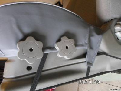

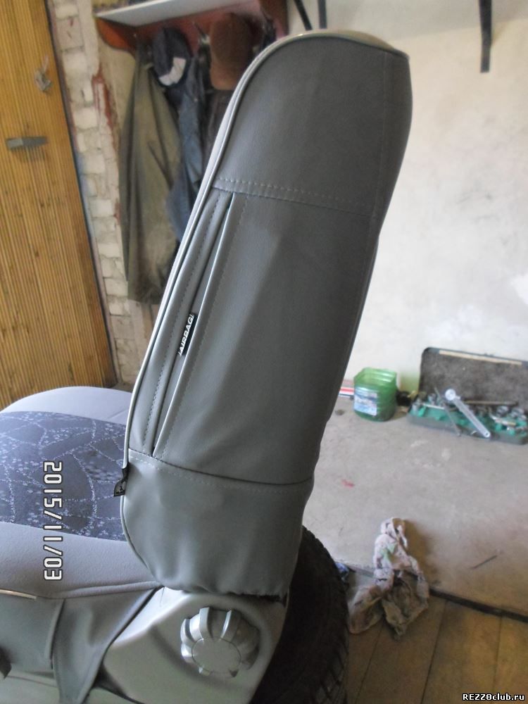

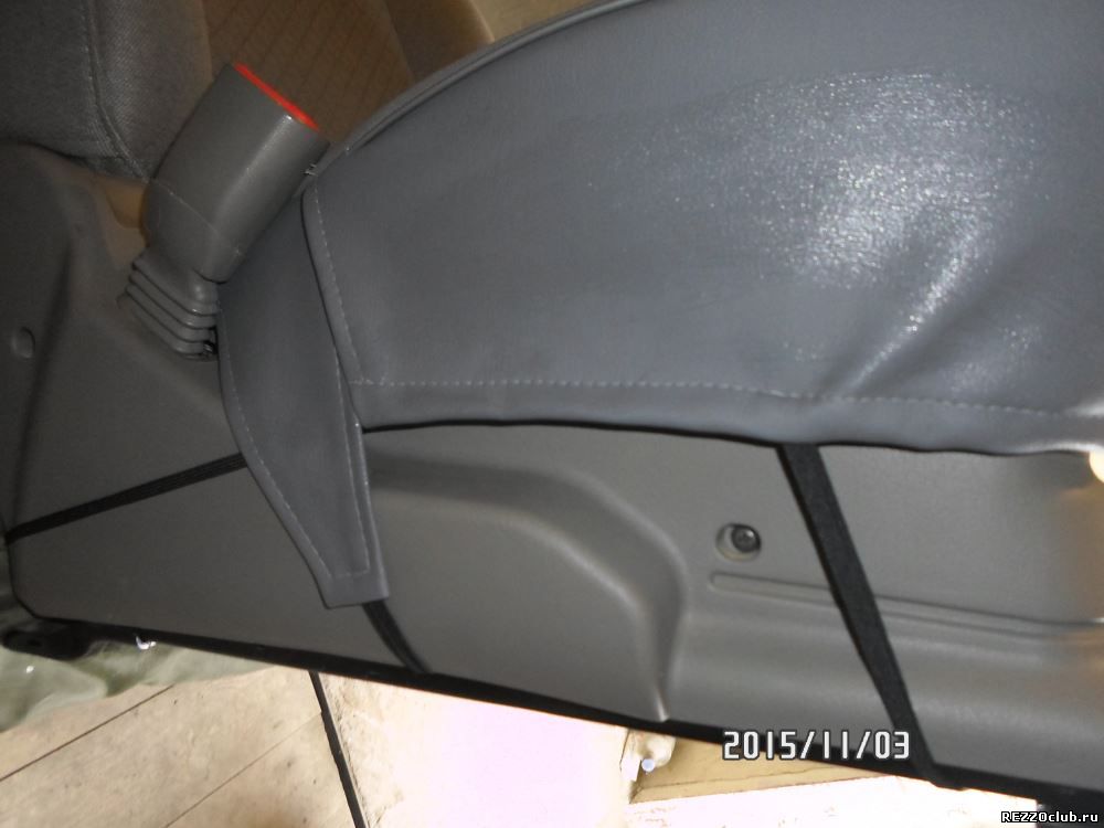

Начал я конечно с водительского сидения и тут не обошлось без ошибок. Но об этом я понял лишь когда все поставил на место. Мне кажется пластиковые накладки можно было бы снять и резинки продеть под ними. Может по весне переделаю.

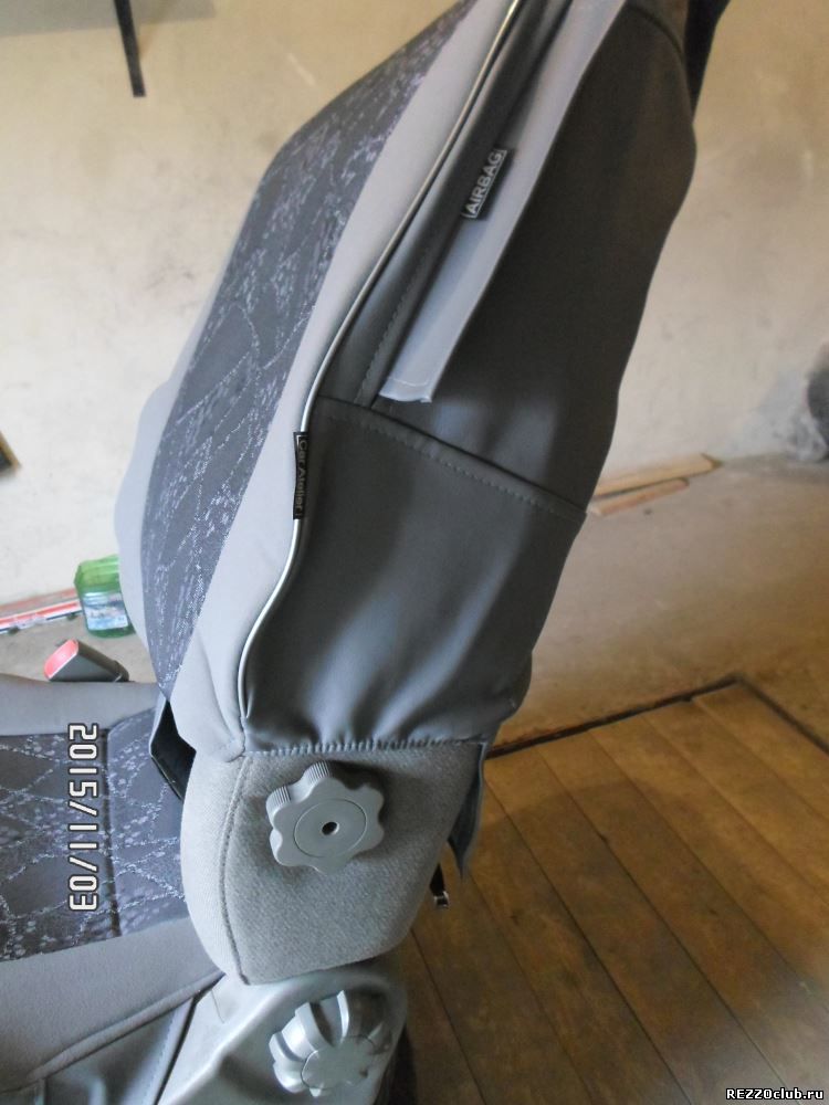

Несколько удивило, что под колесико  регулировки поясничного отдела  не сделали отверстия. Сбоку, где располагаются подушки безопасности сделан разрез (на пассажирском сидении аналогично), через него можно добраться к этой регулировке при необходимости, но это не совсем удобно.

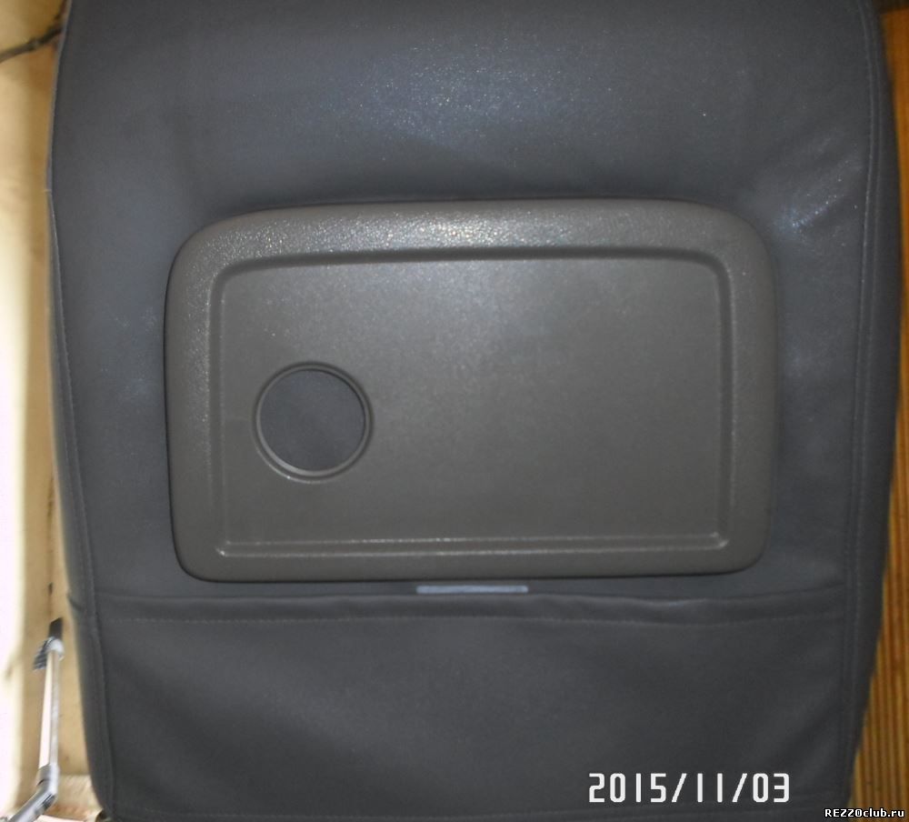

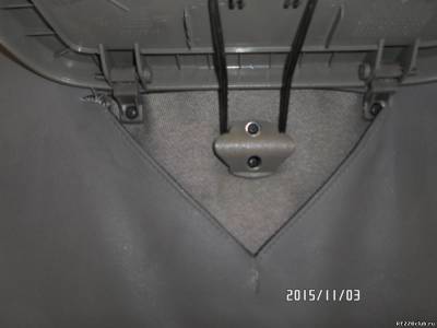

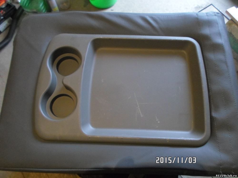

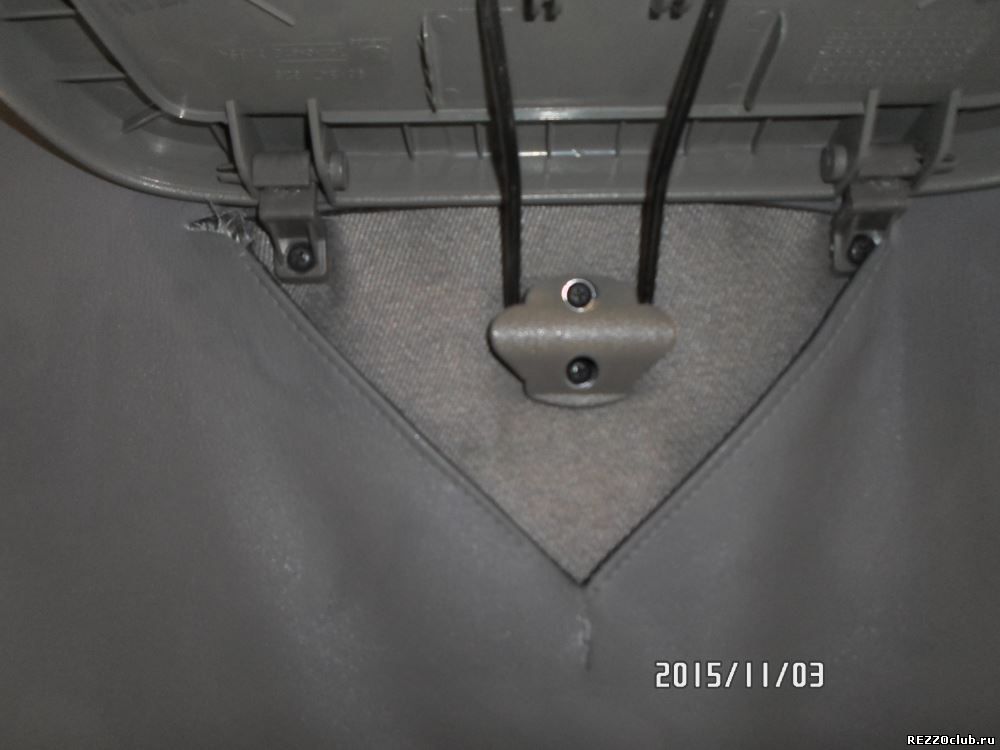

Ну вот и добрались до заднего столика, здесь я тоже сделал ошибку, за что ругаю себя до сих пор. Пытался натянуть чехол не снимая столика, а ведь он легко демонтируется. В результате получал два небольших разрыва, их не видно при закрытом столике, но все равно обидно. На пассажирском сидении я конечно уже не повторил этой ошибки, сначала демонтировал столик, а потом уже одевал чехол.

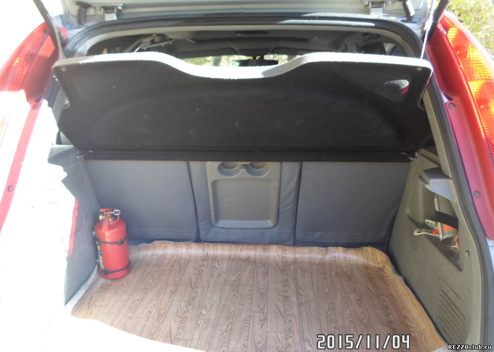

С задними сидениями все проще, за исключением среднего, у которого сзади на спинке находится столешница и я захотел ее снять, хотя мне кажется чехол можно было и так подсунуть под края. На чехле специально вырезано отверстие для этой столешницы в виде прямоугольника. Кто будет снимать столешницу, будьте осторожны, поддевайте снизу, там две шпонки, они легко отщелкиваются, а вот сверху два пластиковых крючка, один из которых я к сожалению сломал. Но ничего, столешница держится и на трех точках крепления вполне надежно.

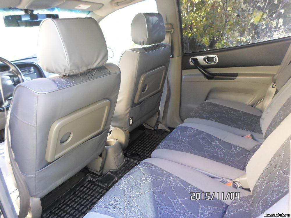

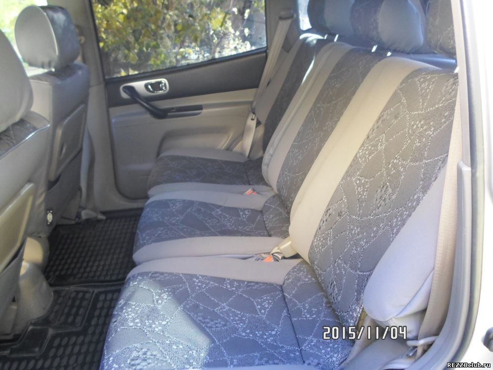

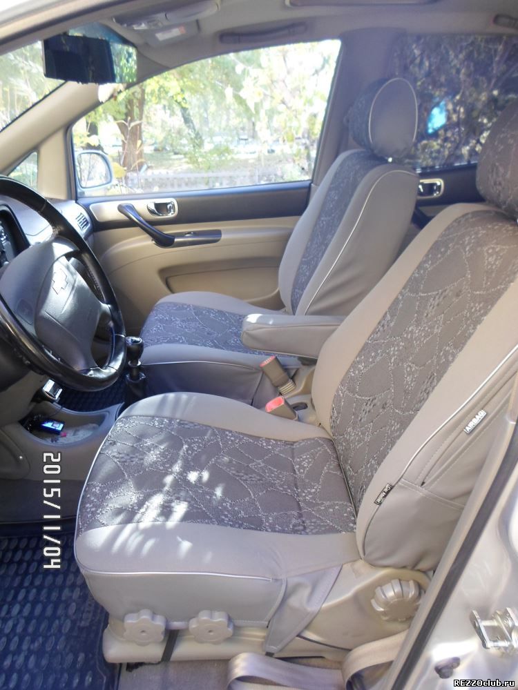

И так, вот результат моих трудов:

В заключении хочется сказать, что хоть я и очень доволен результатом, но закрадывается двоякое чувство сомнения, ведь и старые мои чехлы были не так уж плохи. И если бы я так же снял сидения и установил их как положено, то можно было бы и столики задние увидеть и столешницу, если приложить усилия и смекалку. Во всяком случае, я теперь мог бы продать этот комплект начинающему рецеводу за очень смешную денежку и помочь с установкой так, что они бы смотрелись не хуже новых дорогих.
