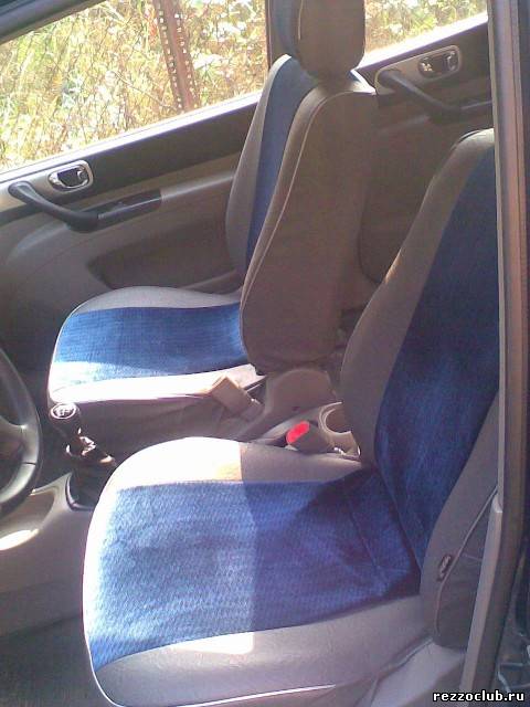

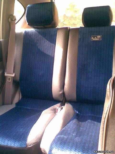

Для меня професионализм не заключается в какой-то там бумажке, я просто смотрю как люди работают, как они разбираются в теме, что и как отвечают на вопросы. Если у ателье был бы сертификат на чехлы, стоили бы они не 2700, поверьте.
Да, кстати, вот предмет разговора.
Добавлено (10.09.2008, 18:16)
Вот цитата из статьи "Иногда боковые подушки размещаются в спинке сиденья, в связи с чем одевать на них чехлы нельзя, так как подушка не сможет нормально открыться." Согласитесь звучит как-то по-дилетантски. А что, если в чехлах специальные прорези, липучки, специальные швы?

Quote (BELAZ)
1. А как не "по дилетански"???
2. Вы сами произнесли ключевую. фразу: "А что если...". Вот это "ЕСЛИ" и сидит в голове и не только моей.
Я задал этот вопрос установщику. Естественно он ответил, что неоднократно видел аварийные машины с их чехлами, и в них благодаря ослабленным боковым швам подушки срабатывавли безукоризненно.
3. Для меня спорить не о чем. Копонент риска, пусть и не значительный, никем толком не определенный присутствует. За это говорят статьи, которые я встречал и категорический отказ диллера зафиксировать факт установки чехла в его же авторизованном салоне.
Поэтому каждый решает сам принимать его(риск) или нет. Я и Вы его приняли.
Но, попомните мои слова, наступит момент, когда наподобие как с ремнями безопасности, гаишники будут требовать ли бо снять чехлы, либо предъявить сертификат соответствия, нормативам, которые будут выработаны учитывая нашу российскую специфику. Иными словами это пока спящая проблема.
Безопасной и приятной езды! smile

Quote (SKYWATCHER)
каким образом подушки вылетают из кресла?
Подушка вылетает разрывая крайний передний шов кресла, расширяясь в сторону кузова и вверх. На чехлах сделан соответствующий вырез, а вот как дело обстоит с майками - не знаю.

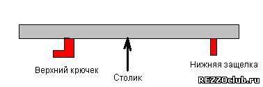

Пару недель назад, по рекомендации форума, поставил чехлы вот здесь http://www.avtobm.ru/. Действительно все классно, все соответствует ранее описанному. Нас там хорошо знают. Небольшое уточнение-рекомендация. Они не умеют натягивать чехол на заднее среднее сиденье. Где столик-корыто. И даже не знают как это делается потому что их чехол немного под него и не подходит. Так и оставили нижнюю часть незаправленной. Может у кого-то было по-другому? Не буду повторять как это делать. Достаточно подробно с картинкми описано здесь же. Правда описанный способ немного модернизировал. Тянуть заднюю часть корыта за края все-таки стремно. Можно сломать. Рекомендую использовать рычаг с упором (вариант отвертка-пассатижи) и выдавливать корыто за его дно. И удобнее и безопаснее. Кстати это корыто держится на таких металлических пружинных прищепках. Они могут быть достаточно тугими. Последователям рекомендую проделать эту операцию перед поездкой за чехлами. Во-первых они вам сделают все как нужно. Во-вторых вы им покажете как это делается и тем поможете и им и другим нашим последователям.

равномерный рывок нижней части "столика"
Только не надо забывать, что верхняя часть крепится на крючках. Т.е. сняв "столик" с нижних креплений нужно его как бы двигать вдоль сиденья вниз. Я этот крючок чуть не сломал, думал там тоже защелки.
