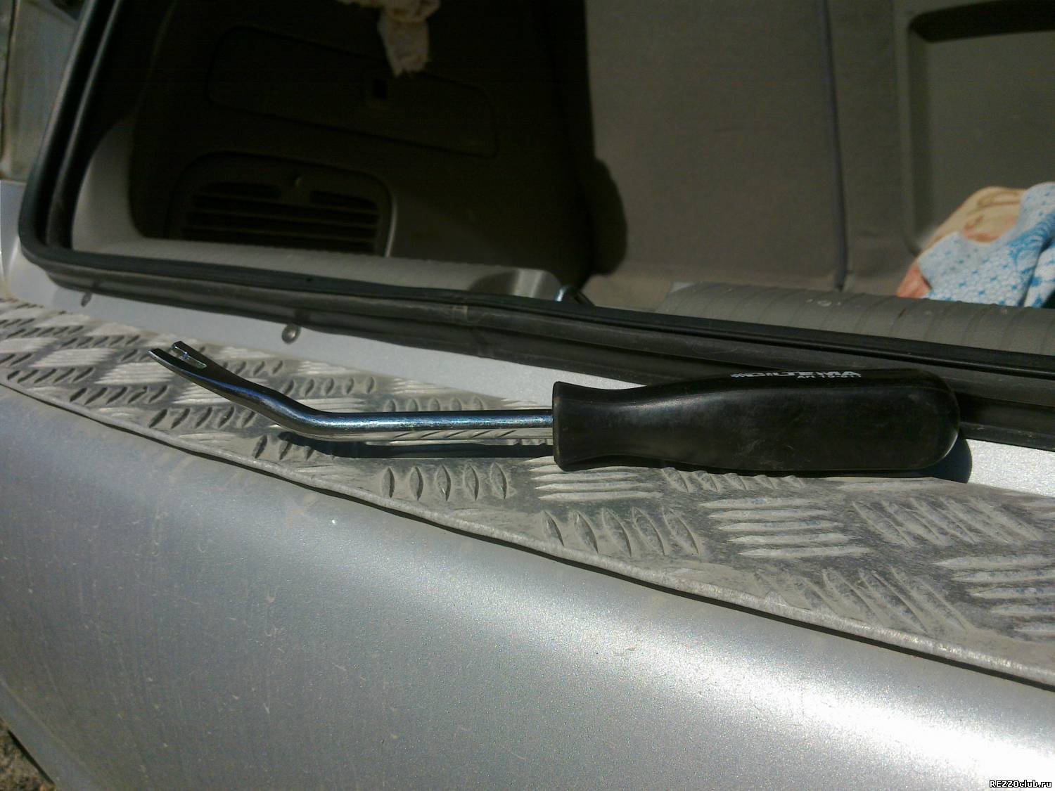

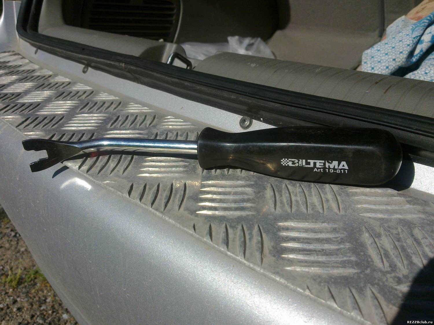

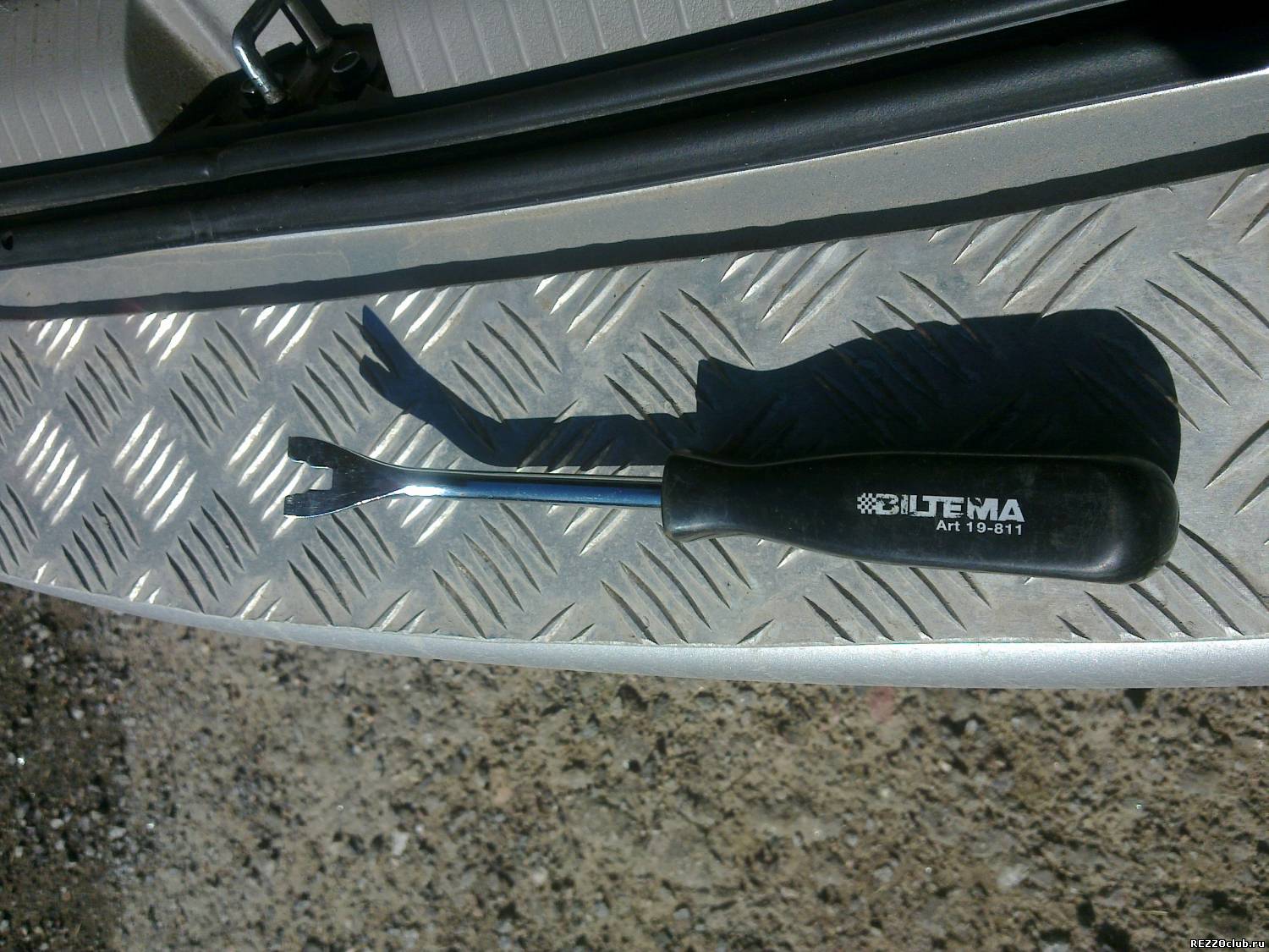

Для разборки обшивки и снятия пластиковых панелей использую вот такой инструмент!!!

Quote (kapatos)
Привет земляку! Класный струмент biggrin Сам изготовил?

kapatos Дата: Вторник, 06.07.2010, 10:15 | Сообщение № 24 (75823 в абсолютной нумерации)
Сообщений: 30
На форуме с 23.04.2010
Пользователь № 3657
Накладку на бампер делал сам а лопатку для разборки обшивки купил на авторынке на Фучека, правда очень долго искал-очень редко бывают.
