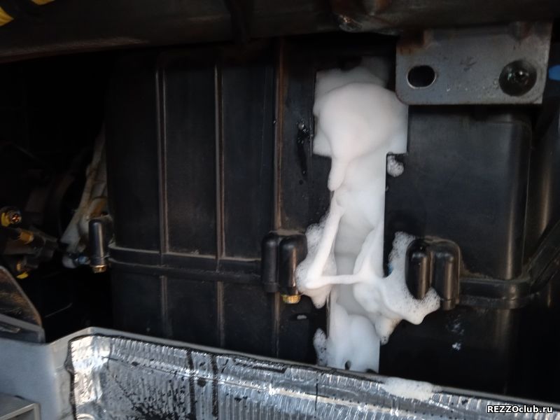

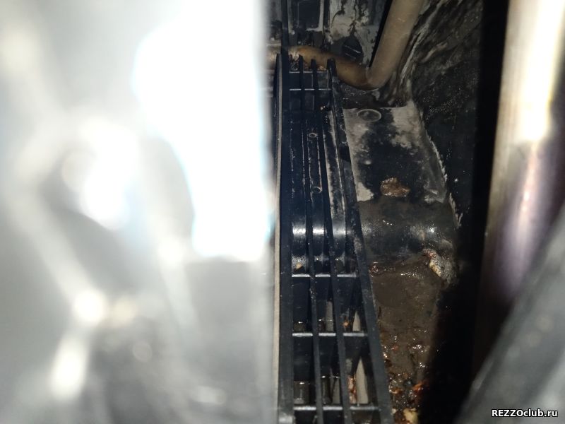

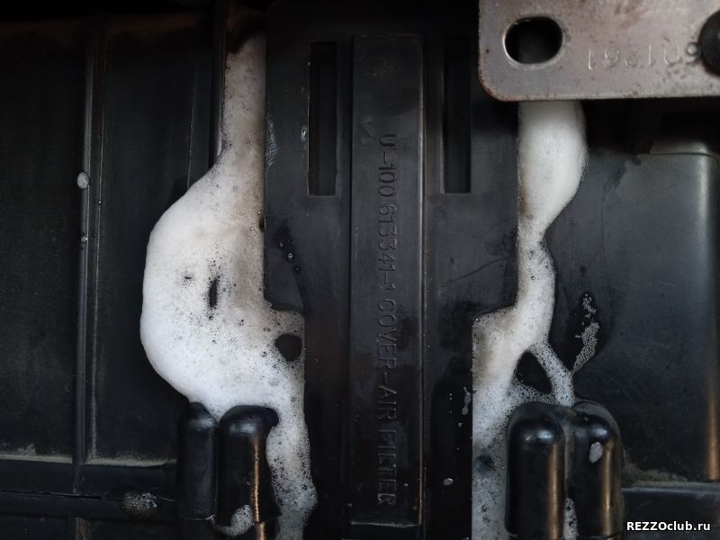

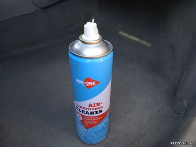

Отмечусь. Весной перед отпуском решил промыть радиатор кондиционера. В принципе нареканий особых не было, как и усех после отключения кондея был запах мокрых тряпок. Аэрозоль давно уже был куплен, вот и решил применить его в дело. Кст, в крышке ещё оказалась достаточно длинная трубочка "для труднодоступных мест", но я её не использовал, пшикал прямо так.
Сначала пена была чистая, потом видимо размочила грязь и полезла тёмная. По мануалу нужно напшикать этой пены прямо на испаритель и включить кондиционер и вентилятор на полную скорость, а после промывки - включить печку, чтобы просушить испаритель.
Чтобы пена не разлеталась по салону - ставил заглушку на место.
Проделывал процедуру раза четыре по 5-7 минут. Честно говоря, особой разницы не заметил: что до, что после...

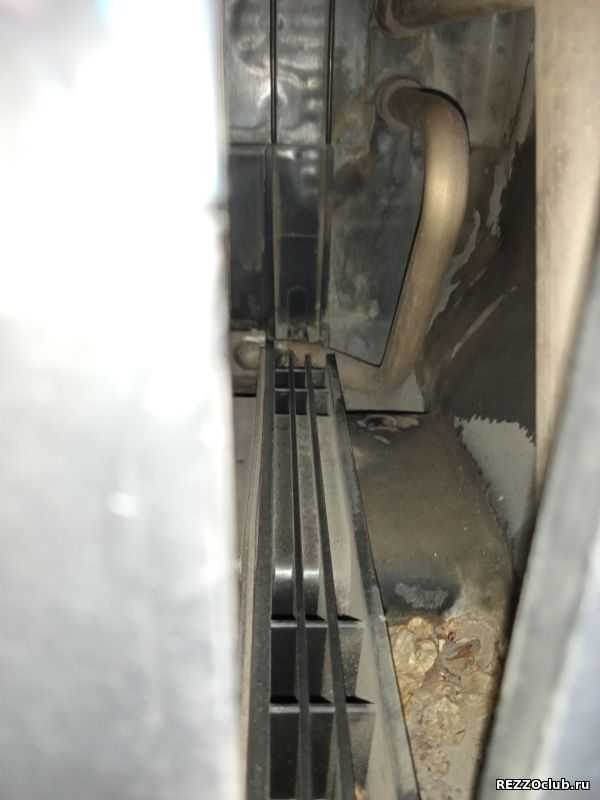

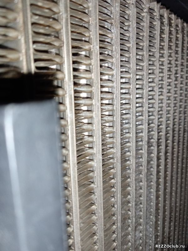

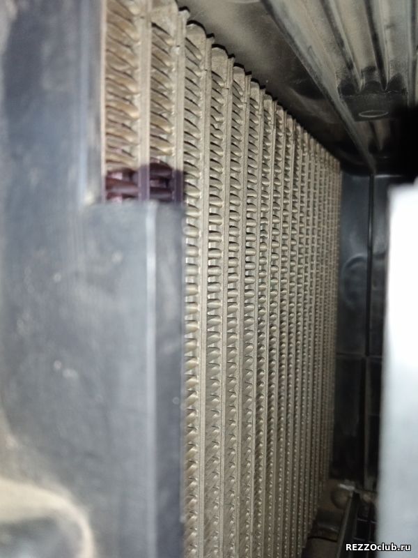

Это до , а это после
Зато размочилась грязь в "отстойнике", пытался вытащить её губкой - что-то не очень получилось.
Дренаж в принципе работает нормально - всё сливается наружу.
ИМХО, разница не большая. Какого-то благоухания не заметил, в течение дня пахло "лимончиком".

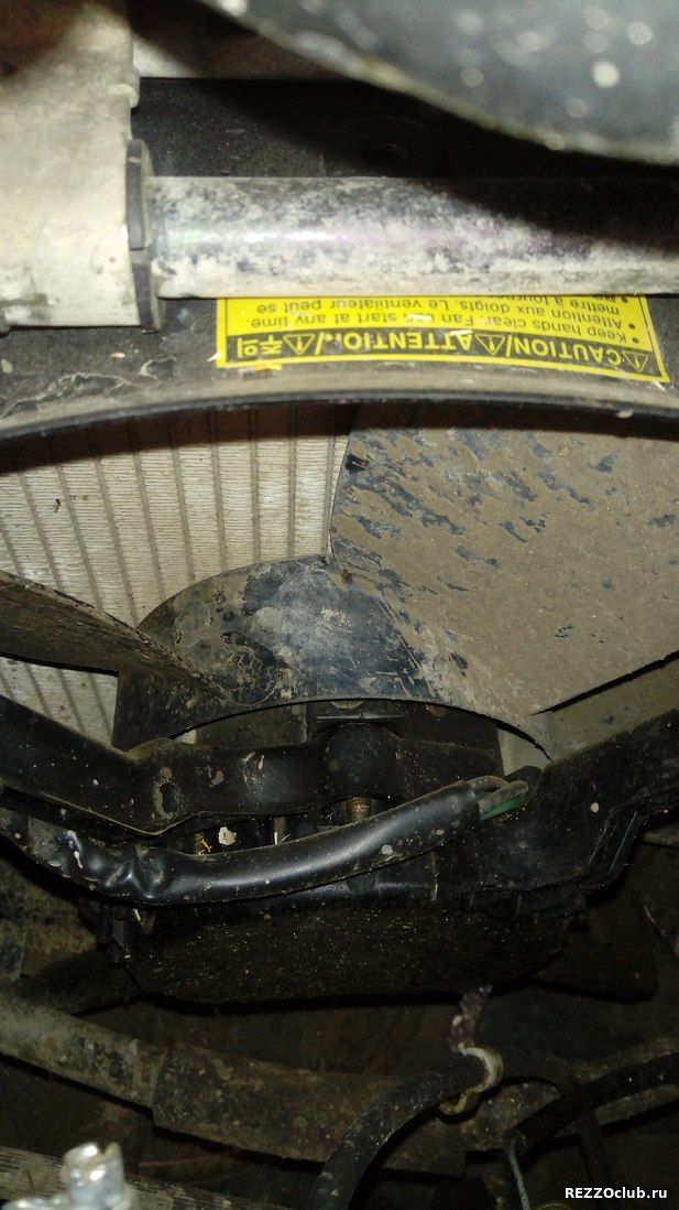

Мужики! Может кто сталкивался? - сегодня после двухдневного простоя поехав по делам включил кондей. По трассе было не слышно, он у меня чуть подвывал, а притормозив заметил необычную вибрацию по кузову. Остановился так и есть при включении кондиционера машину начинает колбасить, выключаешь все проходит охлаждает нормально, давления вроде в норме вкл 1200-1500 кРа, выкл. 750 -800. Что может быть?
poper Дата: Воскресенье, 12.06.2022, 19:30 | Сообщение № 831 (175915 в абсолютной нумерации)
Сообщений: 866
Российская Федерация -  киров
На форуме с 05.11.2009
Пользователь № 2102
Что может быть
Кусок грязи на лопасти вентилятора?

Может быть, только началось все резко. На той неделе работал как обычно, а этот раз включил и на тебе. Пока больше склоняюсь к
Т.к. позавчера помыл машину, правда только снаружи, но струей, после мойки и заметил. То же сначала подумал на дисбаланс но только на муфте. Завтра гляну. Сейчас далеко от цивилизации, пока буду ездить без кондера, если не подтвердится предположение о грязи на лопастях. А вернусь придется заниматься.

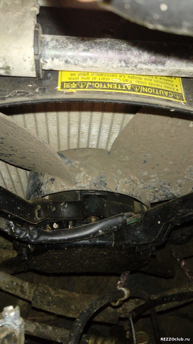

poper, Спасибки! Ваше предположение подтверждается
Здесь особенно видно
В нижней части, на двух лопастях слой грязи. Отмою и тогда будет понятно попал я на компрессор или нет.
