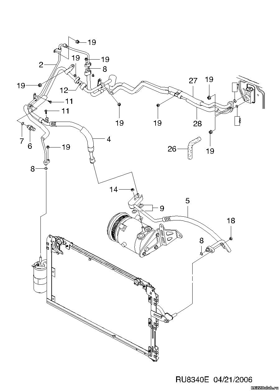

Подскажите,кто знает,каталожный номер трубки-щланга от компрессора до испарителя (так вроде) который прямо между радиатором и двигателем.В экзисте смотрел по схеме,заказал ответ пришёл типа не тот....(
худой Дата: Четверг, 24.04.2014, 23:15 | Сообщение № 414 (130080 в абсолютной нумерации)
какая трубка нужна?
если номер 5, то 96432280
Прикрепления: 1918592.jpg (134.7 Kb)

Менял такую (потекла). Заказывал  http://exist.ru/price.aspx?pcode=96432280.
Сначала тоже ответили, что не подходит (они по VIN пробивали, якобы нет такой). Дополнительно нужно купить одно кольцо уплотнительное, на картинке выше под №9 (шланг с кольцами был).

Спасибо.Уже нашёл.под номером пять на схеме.сам виноват.не разобравшись отправил номер трубки от авео.
