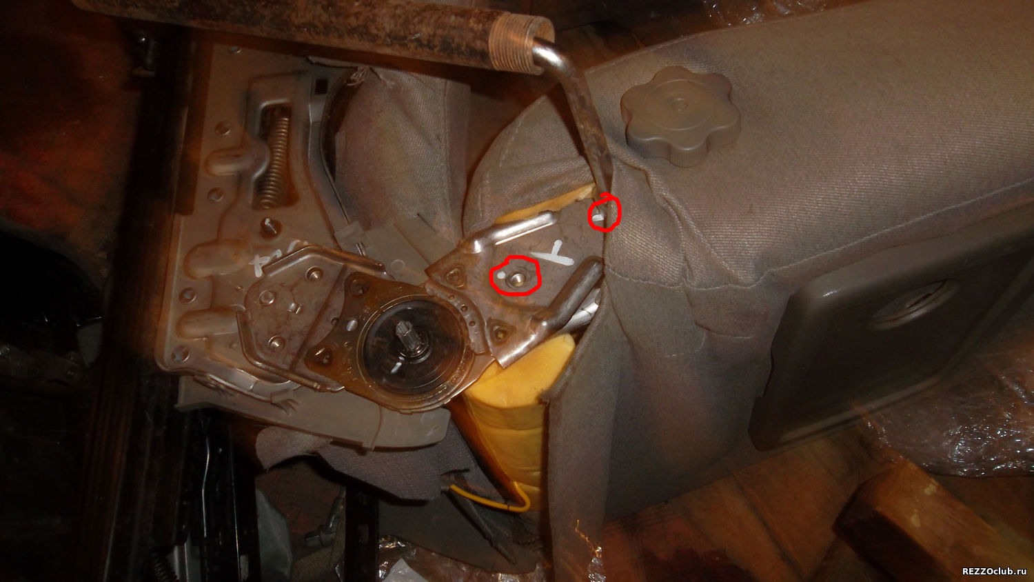

Возможно немного не в тему, но вдруг кому пригодиться. Последнее время спинка стала держаться не надежно, посильнее навалишься может уйти вниз, и в один прекрасный момент когда садился в машину она упала совсем. Вечером приехал в гараж, решил снять и на нормальном свете все посмотреть. Последовательность осмотра по памяти (фото к сожалению не делал), снял все ручки, мелкие все на болтах, регулировку спинки так стянул, открутил столик, выдернул проволоку фиксатор, которая держит чехол в нижней части, постепенно начал стягивать чехол вверх, по пути попалось еще 2 проволоки фиксатора, чехол сполз без особых проблем, в конце сжал фиксаторы направляющих подголовника и вынул вместе с чехлом, выпутал провод подушки, снял губку и подушку безопасности. Все достаточно наглядно и понятно. Удобнее все делать вдвоем.
То что я увидел было страшно, боковые держатели сделаны почти из фольги, из них вырвало все гайки, а металл местами как фольга огибал эти гайки. Но благо место внутри этих накладок достаточно, все аккуратно выправил, прикрутил приложив на место гайки, обварил немного, что бы держалось, а потом уже в тисах все тщательно обварил изнутри спинки.
Еще там есть регулировка под поясницу, но с ней то же все просто.
На разборку ушло примерно 2 часа, это с параллельным возлиянием, обваривал все на работе на следующий день, время не засекал, сборка и установка на место заняла не более часа.
После этих процедур сидение снова как вкопанное, регулировки спинки удобные и скрипы пропали.
Спасибо за внимание.

Разбирал сиденье частично, ничего из фольги там не обнаружил. О чём конкретно речь идёт? https://www.drive2.ru/l/9282449/

На фото нет этого места, обозначил болты, которые на креплении механизма регулировки, за ними боковина спинки, а к ней уже приварены гайки. Металл там не толще 1 мм, к нему приварены гайки, рычаг достаточно большой, при эксплуатации нижние гайки просто отрывает с куском железа, с верхними происходит примерно то же. Жесткость всего каркаса достигается именно в этом узле, сидушка и направляющие держат форму за счет того что притянуты к спинке, и соответственно при ослабление этого крепления сидение начинает "гулять" и скрипеть.

Вон оно что! Полезная информация, спасибо! У меня как раз сиденье гуляет слегка.
