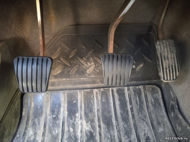

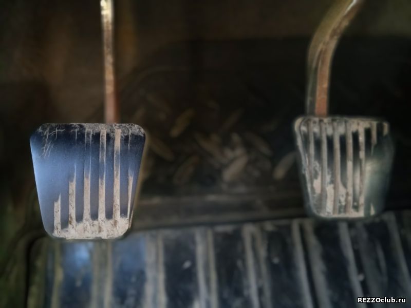

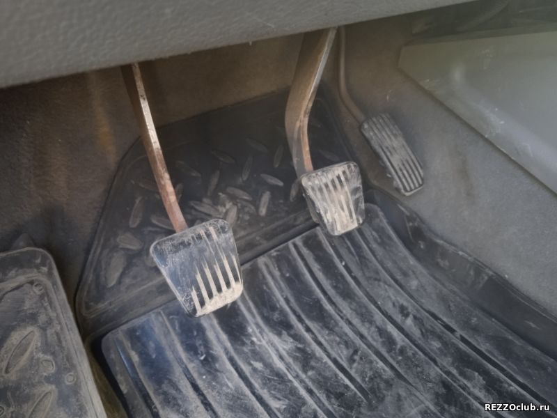

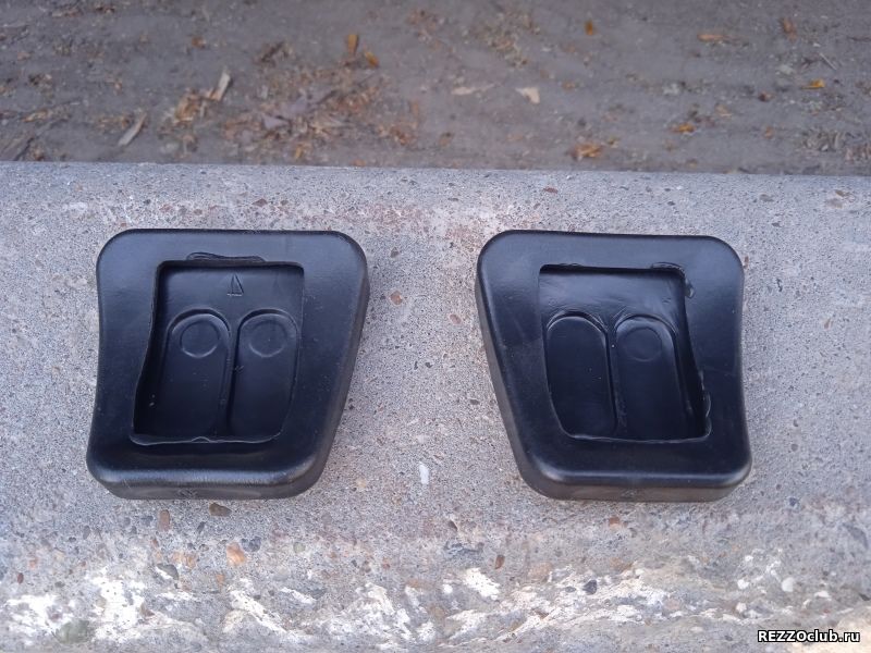

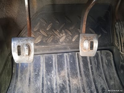

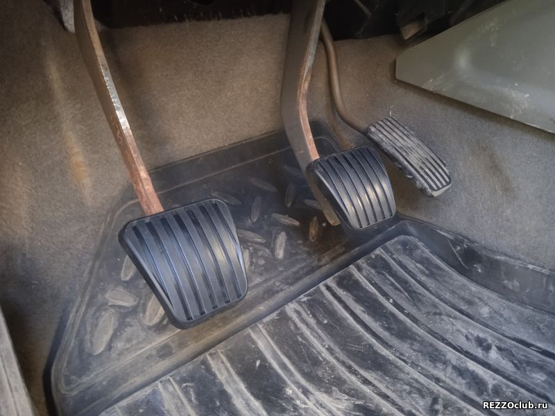

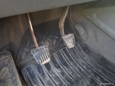

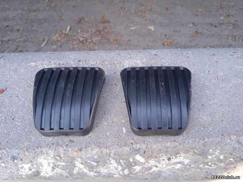

Artem017 Дата: Вторник, 04.05.2021, 13:06 | Сообщение № 30 (174047 в абсолютной нумерации)
Не стал плодить новую тему. Коль уж тут затронули педали, то напишу здесь. В общем, тоже заменил... Душенька снова довольна  teehee
Случайно наткнулся на них в интернете. По коду нашёл на Эмексе: 94580532 накладка педали резиновая, цена вопроса 92 руб/шт. "Ориджинал!"
Меняются голыми руками, без инструмента, натягиваются по типу полиэтиленовой крышки на банку.
Прикрепления: 5381291.jpg (60.8 Kb) · 1086460.jpg (37.0 Kb) · 1219396.jpg (76.3 Kb) · 5522183.jpg (69.8 Kb) · 2218877.jpg (58.9 Kb) · 1040001.jpg (79.0 Kb) · 6027447.jpg (97.5 Kb) · 7776361.jpg (98.5 Kb)
