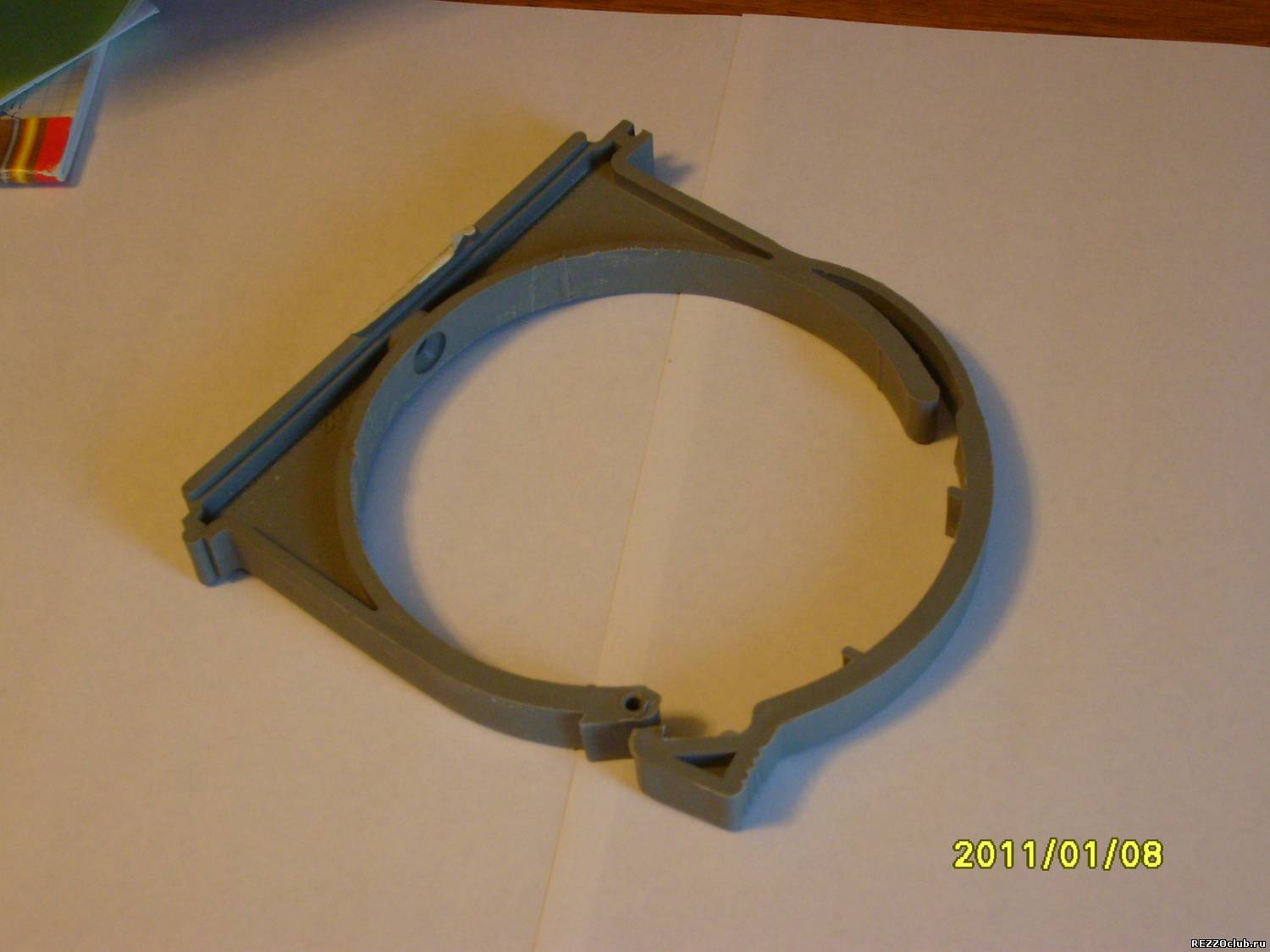

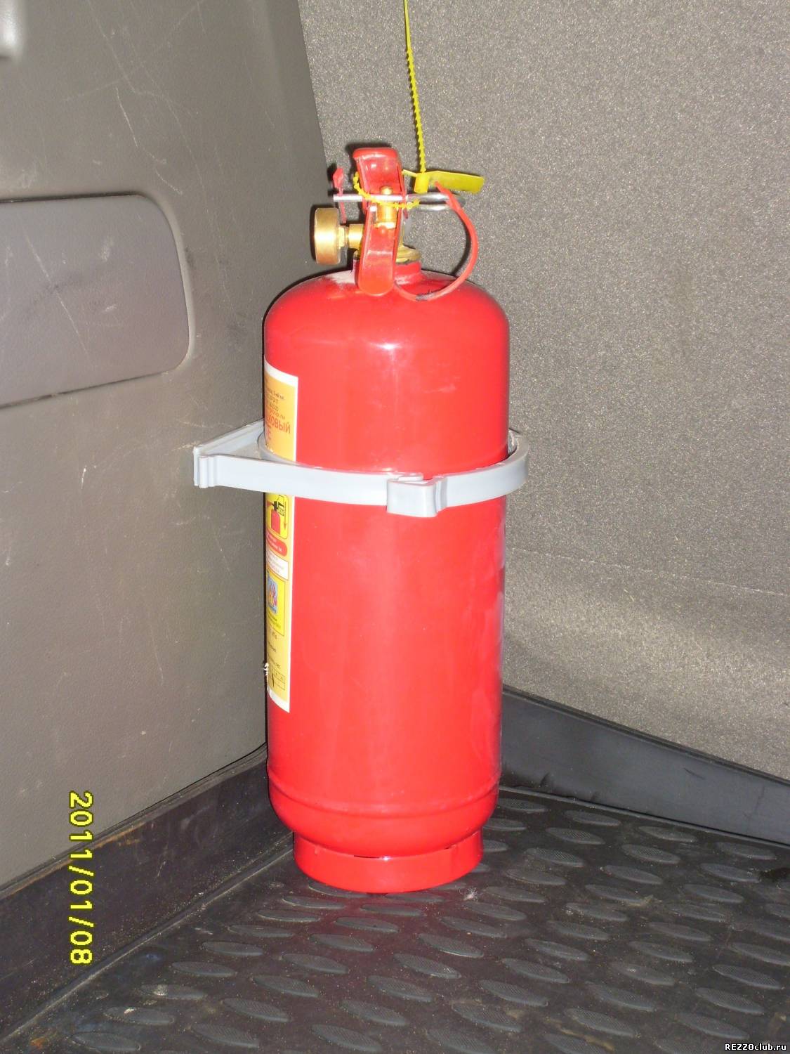

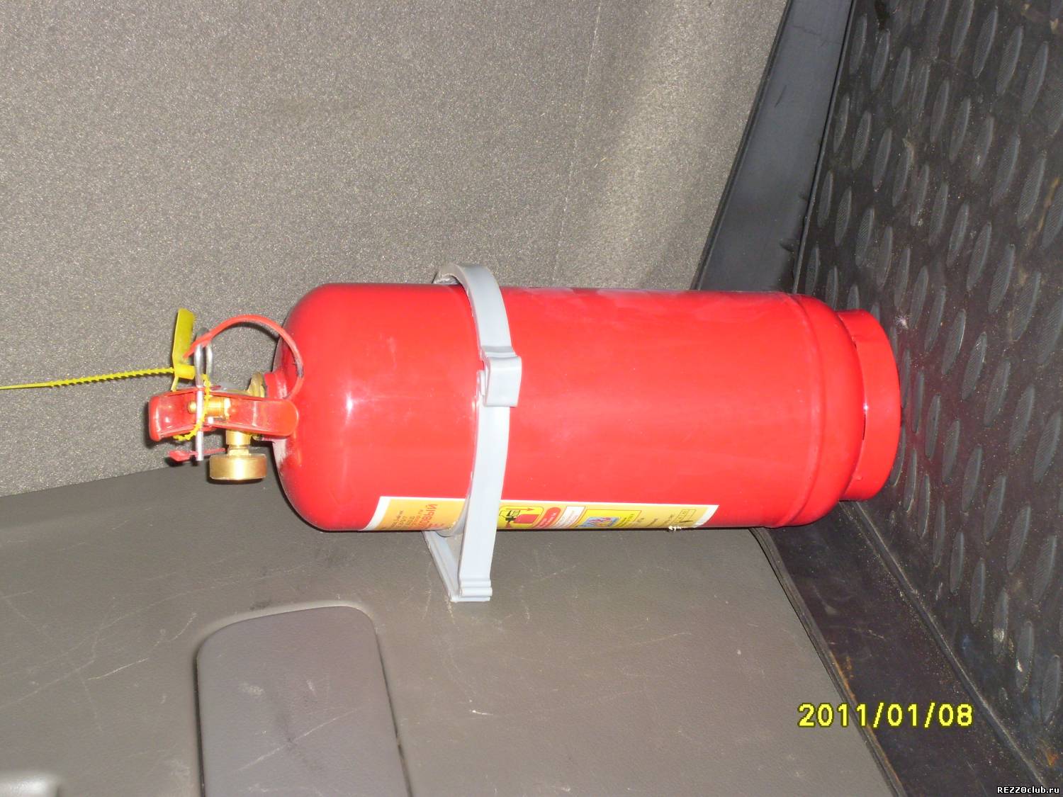

[size=9]По поводу размещения огнетушителя. Ходил по гаражу все думал куда приспособить его в авто, ни куда не лезет везде мешается. Полазил по форуму дельного тоже не нашел. А тут случайно запнулся валялся хомут от крепления канализационных труб ПП-110 примерял на огнетушитель, как родной. Немножко подрезал внутренние усики. А для жесткости крепления приклеил на основание двухсторонний скоч. Помоему встал как родной.

Не совсем удочно фото прикрепилось щас подкоректируем сам хомут

а вот и хмут

Здорово! Молодец! Буду повторять!
Fort Дата: Воскресенье, 09.01.2011, 20:13 | Сообщение № 22 (85982 в абсолютной нумерации)
Хм, интересно. Если не забуду - куплю хомут в хозяйственном. Крепить, думаю за правым пассажирским сидением.
На фото, как показалось, размещение у входа в багажник - может и удобно, но ограничивает загрузку, а так как у нас сидения нагибаются, то достать просто.

расположение не у входа в багажник, а прямо за левым сидением, так что почти не мешает, а при полной загрузке если надо снимать сиденья , то открутить один саморез думаю не проблема. biggrin

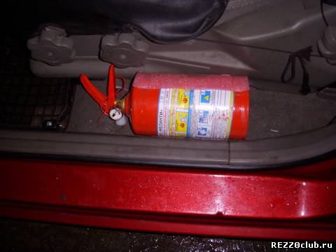

а у меня вот так лежит.. прям под рукой

Podvodnik, каюсь не закреплен.. но кто говорил, что это 100% верное и правильное место tongue

FIDOshNik, А у меня там бутылка с водой biggrin

Решение тоже не плохое, только мой новый туда ну ни как, а на другой машине просто возил под передним сидением там место было
