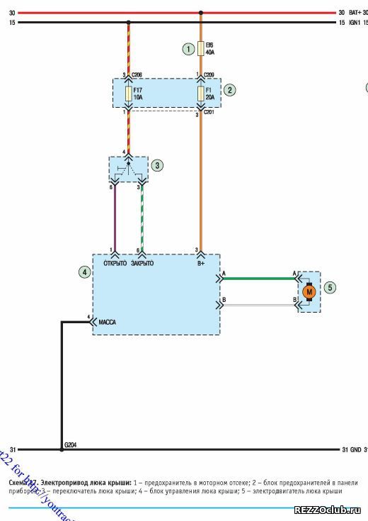

оппа !!! для меня это новость .у меня .при удержании кнопки на закрывания он люк. не останавливается . и переходит в следующий режим .думал что так и должно ..оказывается .нет... а в чём может быть дело ? кто подскажет ? может быть какое то обучение у него есть ?
WingZmen Дата: Четверг, 25.01.2018, 18:53 | Сообщение № 103 (160310 в абсолютной нумерации)
Похоже разные версии или рэлешка ( или что там отвечает за остановку люка) померла?  У меня люк сам останавливается в своём наиболее бесщелевом положении, даже если держишь кнопку.
Rapidrezzo Дата: Четверг, 25.01.2018, 19:49 | Сообщение № 104 (160312 в абсолютной нумерации)
Ну смотри, вот здесь я выкладывал схему привода люка:
http://www.rezzoclub.ru/_fr/21/2168110.jpg
За открытие - закрытие отвечает блок управления люком, нет там релюшек.
Хотя по алгоритму работы люка могу предположить, что схема не совсем верна, для моей модели. Здесь управление идет только на один движок закрытия - открытия, а у меня еще включается режим проветривания, значит должен быть еще один движок.
