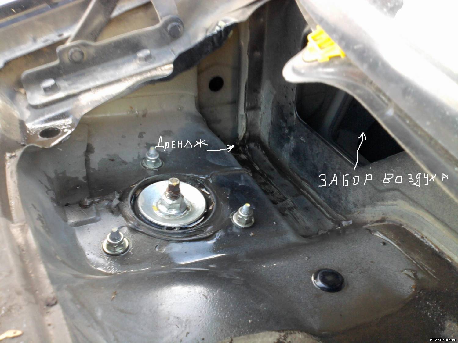

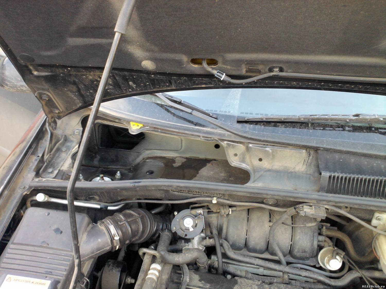

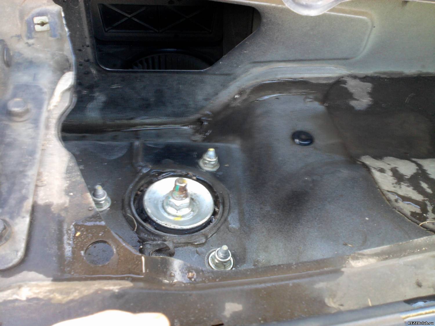

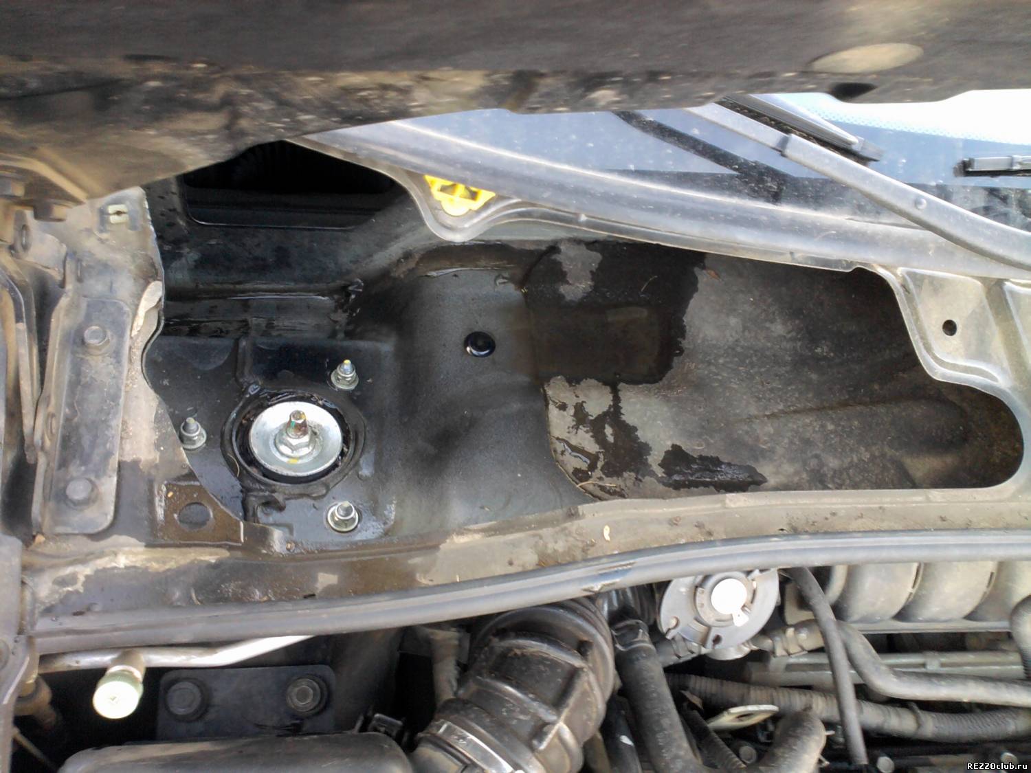

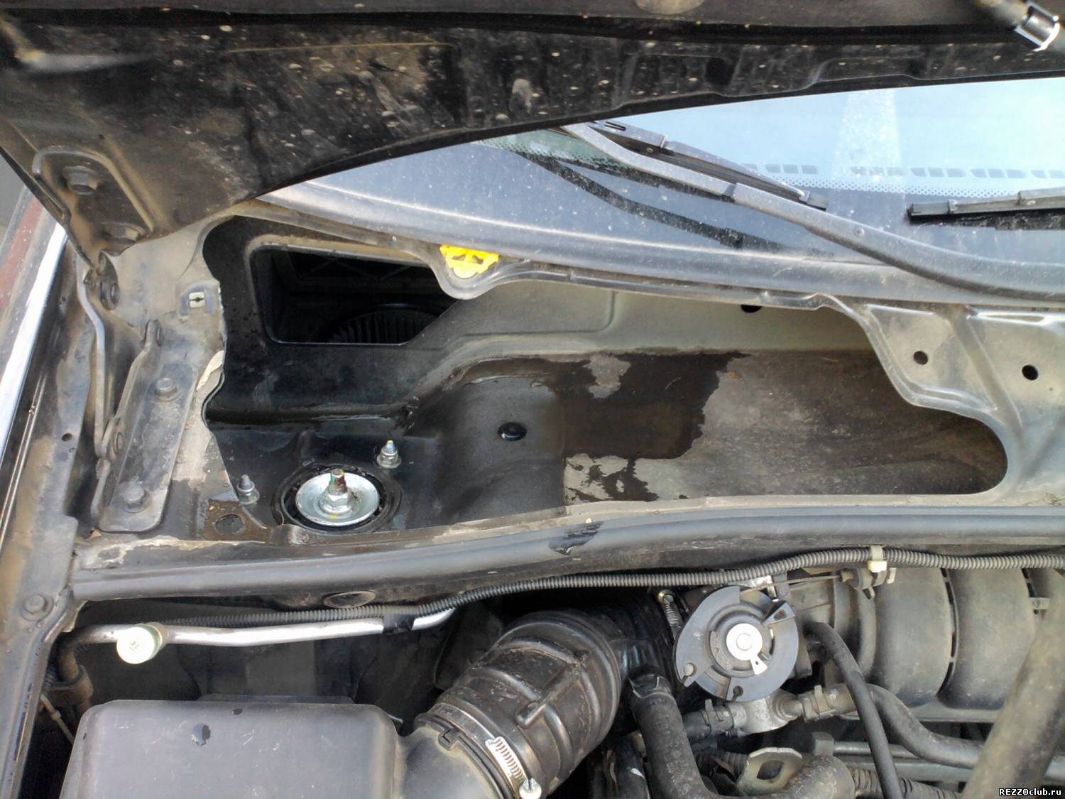

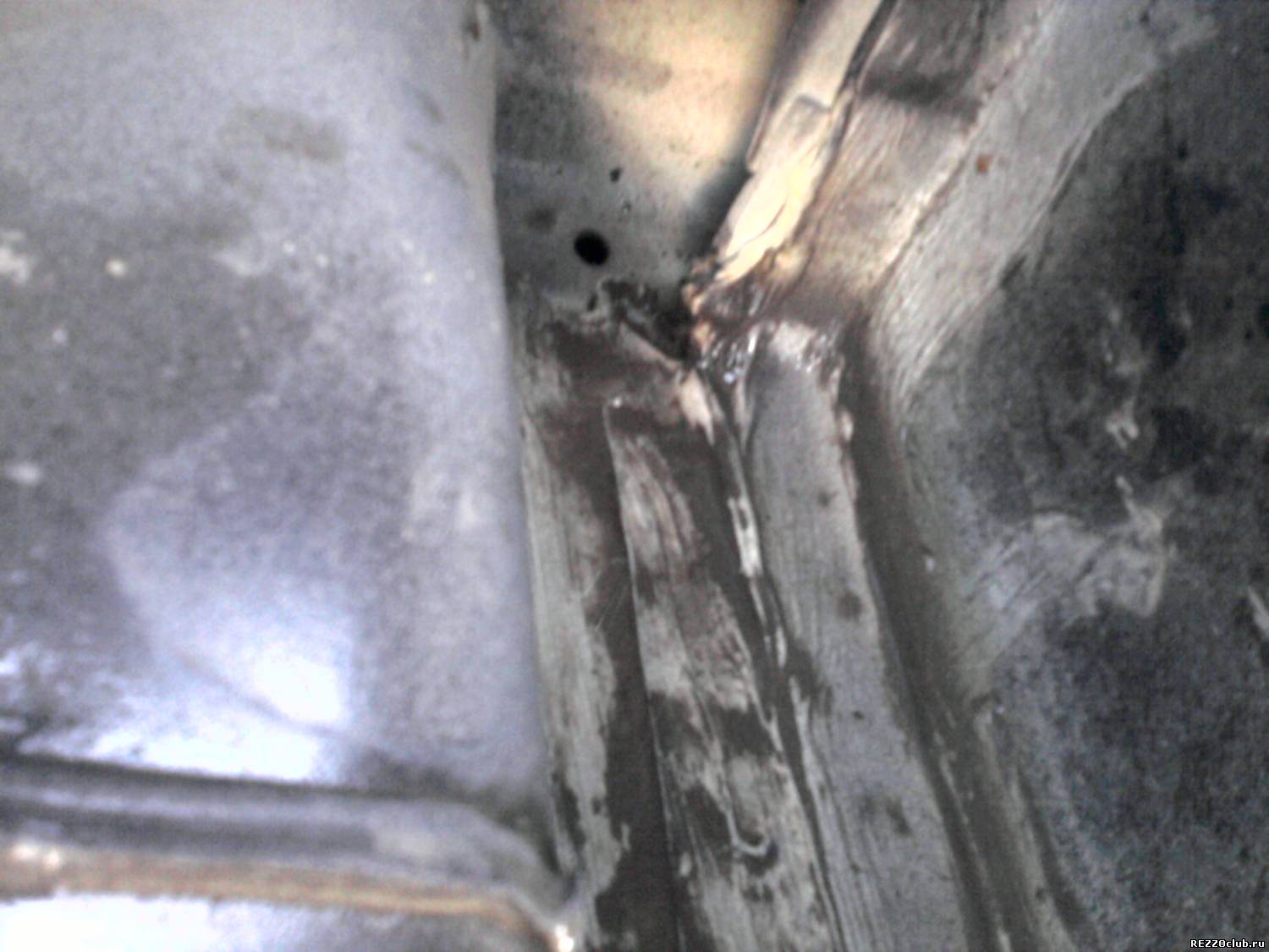

То же парюсь с запотеванием стёкол в дождь, в связи чем решил снять правую фальш - панель воздухозаборника  (не знаю как ее по другому обозвать) и посмотреть что к чему. Там я обнаружил много мусора (по горсти с каждой стороны) мешающей стекать воде. Советую проверить и убрать мусор, а то дренажное отверстие может засориться. Если вода там будет стоять, то она будет нагреваться от моторного отсека и испаряясь попадать на лобовое стекло.
Прикрепления: 2177664.jpg (187.1 Kb) · 1571122.jpg (187.4 Kb) · 2045041.jpg (171.2 Kb) · 8191591.jpg (136.9 Kb) · 2248480.jpg (143.3 Kb) · 2457015.jpg (120.9 Kb)
Механик Дата: Вторник, 05.11.2013, 07:30 | Сообщение № 82 (125858 в абсолютной нумерации)
Сними ещё локер между крылом и аркой, в низу обнаружите большое количество скопившейся грязи, стекаемой с дренажных отверстий.
mihaz Дата: Вторник, 05.11.2013, 07:59 | Сообщение № 83 (125860 в абсолютной нумерации)
Дааа, перед зимой этот совет очень актуален, надо залезть. А то как начнет все это там замерзать, оттаивать, гнить, ржаветь и т. д. и т. п.
Анатолий Дата: Вторник, 05.11.2013, 19:45 | Сообщение № 84 (125885 в абсолютной нумерации)
после первого года эксплуатации как то случайно туда заглянул, сантиметров на семь по высоте было забито песком с грязью. Снял локер, промыл водой под давлением, просушил, благо лакокрасочное покрытие не было нарушено поэтому ржавчины не было, обработал всю полость под локером битумно-каучуковой мастикой, но песок с грязью каждый год вымываю.

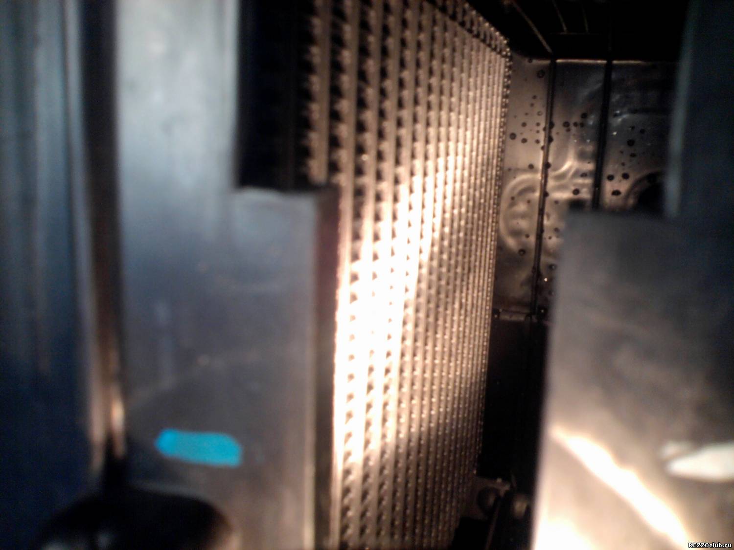

Может все дело в ячейках испарителя, они под наклоном и возможно не вся влага стекает в дренаж. Причем наклон не в низ , а вверх и влага там остается. А потом эта влага при вкл. печки начинает испаряться с испарителя на стекло.
