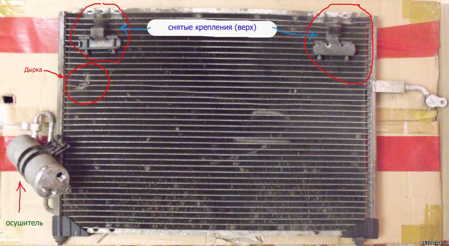

Бородатый, неее... не возле болтов крепления... в левом верхнем квадранте... дефект 0,7х0,5см - думаю каменюка...один в лобовуху уже влетел прошлым летом - благо заделали - зиму пережил без "паутин"

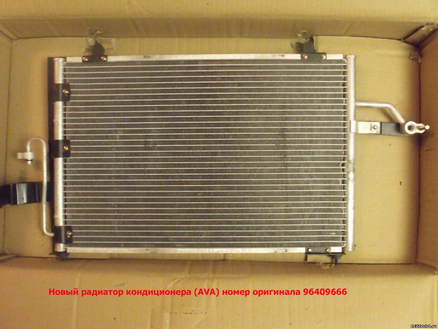

Ну вот я и созрел на замену системы кондиционирования... причина выхода из строя тут
После долгого бодания (в хорошем смысле слова) с Exist.ru (поправде сказать - парни свое дело знают) в плане подбора ( на рынке неоригиналов порядка 8 моделей) радиатора кондиционера все же купил, но не у них (экзист), а в павильонах, что перед МКАДом (из области), на Можайском шоссе павильон 36 вроде (Запчасти для корейских авто). Ребята из Экзиста связывались с GM в корее и уточняли какой радиатор применим к моему VINу - нашли... НОМЕР 96409666 Пробил по интернету и нашел на Можайке неоригинал с вышеуказанным номером... Купил на стороне, т.к он уже был в наличии и по цене 4500 рэ, в экзисте ждать недели 3 минимум ( а тут и зима скоро) и цена больше 7 тыщ... на оригиналы в 14-18 тыщ даже и не смотрел.
Самое главное, в ходе выяснения номера радиатора путем снимания пробитого радиатора - оного не нашлось... Ну не пробит номер заводской на радиаторе кондиционера - или стерся, или забыли поставить... Короче так... Экзист выручил...
Осушитель тоже под замену (AVA DWD029) - аргумент от мастера-кондиционщика: За полгода набрало влагу...
Завтра ставим, диагностируем и заправляем - позже отпишусь.
Радиатор вытаскивали путем снимания решетки передней, воздуховода и отведением назад радиатора охлаждения (указанные на фото крепления необходимо отсоединить от конденсера - мешают свободному ходу конденсера).... Фары и поперечины не снимали (как указано в руководстве)... Посмотрим как ставить будут. biggrin

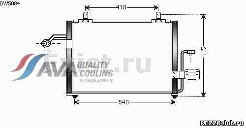

Уже не помню... Экзиcт по артикулу выдал AVA DW5084
Ну или глянуть в каталоге AVA

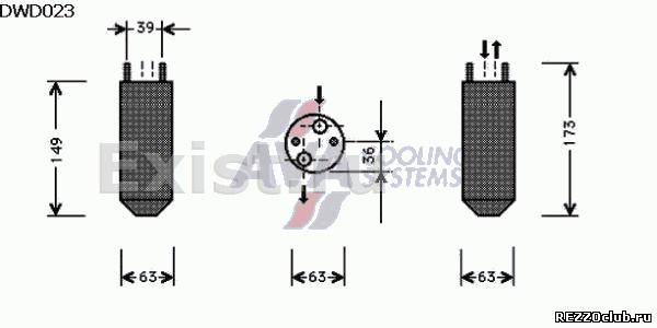

и ещё вопрос. Вот Вы пишите, что осущитель AVA DWD029, однако, по томуже экзисту, он от ланоса. я нашел AVA DWD023 - пишеть что от rezzo. по кртинке общие габаритные размеры одинаковы, однако есть отлиция по крепелению патрубков. какой все же лучше взять?
DenDR Дата: Пятница, 24.06.2011, 07:48 | Сообщение № 23 (94104 в абсолютной нумерации)
Mazzi, Правда ВАША!!!
Я покупал DWD029 - ОН НЕ ПОДОШЕЛ!!! Отдал потом первому встречному Ланосоводу... DWD023 - НАШ!!!
крепления подводящей-отводящей трубы у нас "валетом", а на DWD029 - "в параллель"
