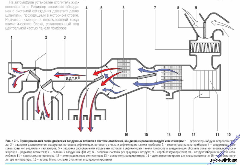

Rapidrezzo Дата: Среда, 28.10.2020, 10:47 | Сообщение № 64 (172574 в абсолютной нумерации)
Цитата Artem017 ()
правые сопла просто остывает в районе корпуса вентилятора (где засасывается с улицы), поэтому холоднее, чем с левой стороны
А если включить рециркуляцию, когда воздух забирается только из салона?
Себе на всех своих Реззо переделывал привод заслонки на лобовое стекло, и больше не мёрз, так как воздух идёт одинаковый везде.
Где-то об этом уже было. Максим, может по подробнее расскажешь.

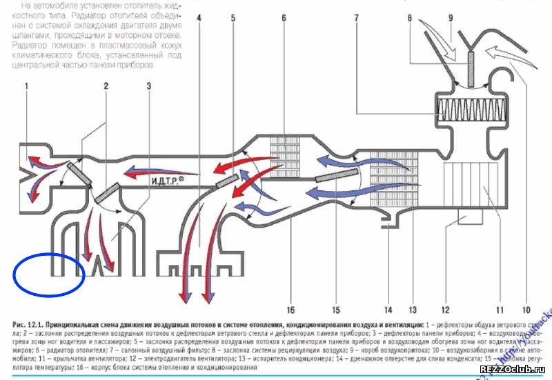

Rapidrezzo, Ты понимаешь, в чем бодяга?
Холодный воздух дует только с дефлектора отмеченного кружком. Судя по схеме, такого не должно быть.
Первый раз не правильно изобразил, исправил
Прикрепления: 1016341.jpg (75.4 Kb)
Сообщение отредактировал leppa - Среда, 28.10.2020, 13:12
Rapidrezzo Дата: Среда, 28.10.2020, 21:07 | Сообщение № 66 (172587 в абсолютной нумерации)
leppa, Очень странно, ведь, судя по схеме, там может быть только теплый воздух, который прошел, через теплообменник печки. А Максим похоже перекрывает заслонку 15, чтобы воздух теплый не смешивался с холодным, как я понял.
Механик Дата: Среда, 28.10.2020, 23:02 | Сообщение № 67 (172591 в абсолютной нумерации)
Сейчас ехал, проверил, везде дует горячий воздух, из всех  дефлекторов. Климат стоит на 24гр. Смотрю на схему, и создаётся впечатление, что нарисована она не правильно. Заслонку фиксировал самую верхнию  левую которая около лобового стекла.

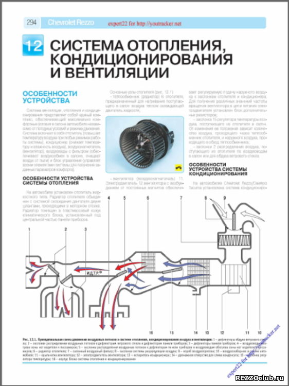

Rapidrezzo Дата: Четверг, 29.10.2020, 08:56 | Сообщение № 69 (172595 в абсолютной нумерации)
Но эта схема взята из нашей классической мурзилки Chevrolet Rezzo Tretii Rim:
Прикрепления: 7762229.jpg (62.7 Kb)
