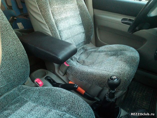

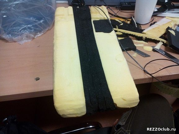

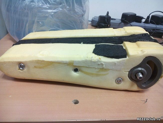

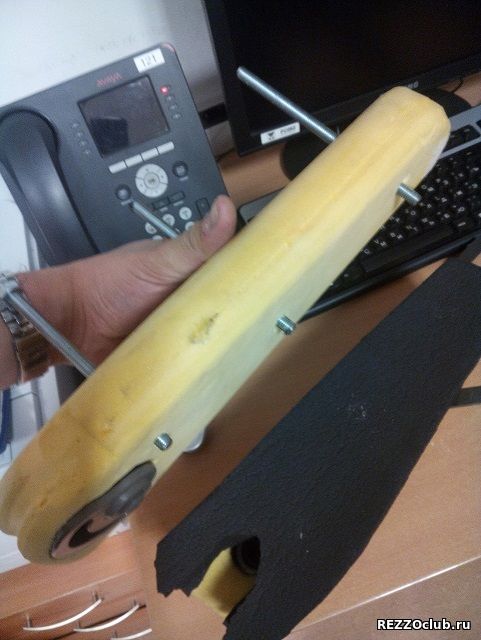

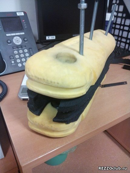

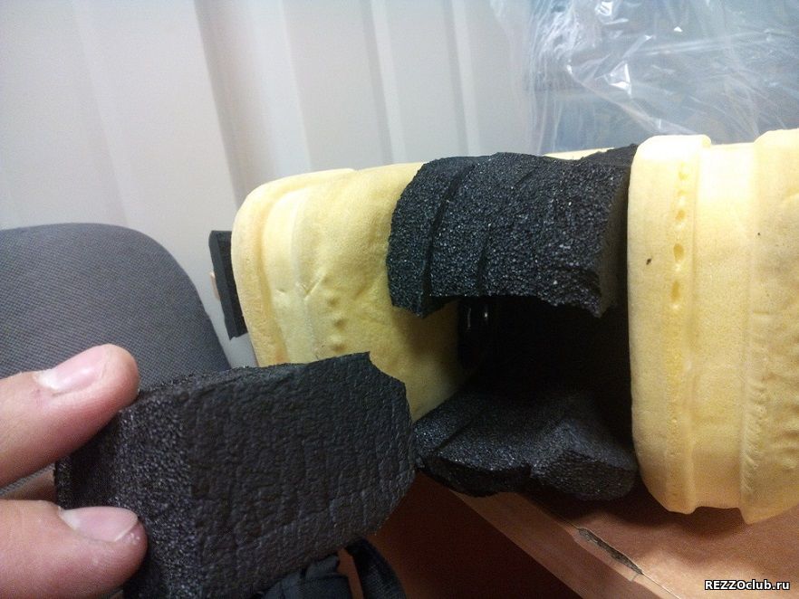

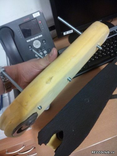

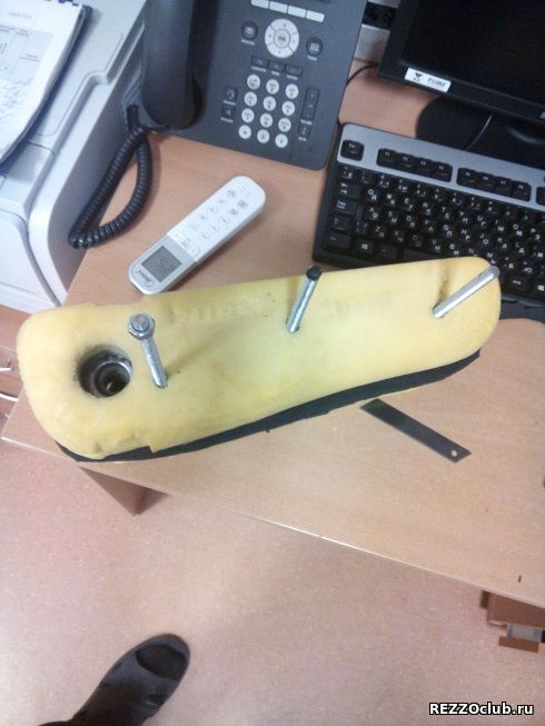

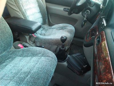

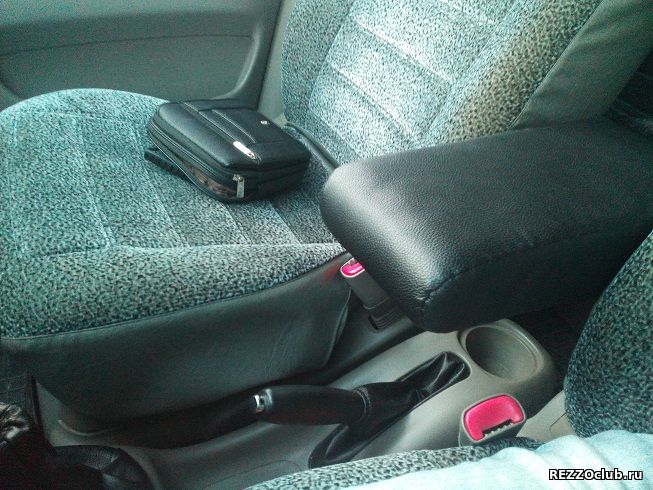

Всем привет! В прошлой машине был очень удобный  широкий подлокотник, пересев в нашу ,поначалу, локтем комично промахивался с этого узкого, но после привык. Заметил, что подлокотник находится не на одной линии с ручкой кпп- переключения при его использовании немножко стеснены, да и жена сетовала на отсутствие сего девайса с её стороны. Значит быть переделке. Идея проста: подлокотник должен также, как и заводской легко складываться, хоть немножко вписываться в интерьер, быть лёгким, т.к. крепёж будет использоваться родной- боковой.
К моему счастью у отца этот подлокотник болтался  без дела в верхнем положении(самопроизвольно уже даже начал откручиваться), он его не использовал ни разу, поскольку относится к той же определённой категории Реззоводов, которым , в большинстве случаев, ентот девайс только мешается.
Короче, конструкция такова: подлокотники соединены между собой тремя шпильками м8 с гайками на концах. Отверстия умышленно просверлены не на одной оси- так выше прочность на изгиб (если давить сверху). Основа подлокотника- металлический профиль (приблизительно 1 мм- толщина металла), сверху  жёлтый вспененный полиуретан. Поэтому стягивать гайками со всех сторон ( имею ввиду и с внутренней стороны не стал воизбежании сплющивания профиля подлокотника.
Для увеличения ширины подлокотника использовал 10мм-вый вспененный каучук ( используется как теплоизолятор для труб гор. и хол.снабжения внутри помещений) на клейкой основе ( можно и без клейкой стороны, просто этим удобнее).
Понадобилось 4 слоя.
Сделал вырез с закладной для доступа к болту:
Перед соединением наклеил на скошенную контрукцивно боковую часть подлокотника немного каучука, после чего выровнял поверхность лезвием от канцелярского ножа.
Соединил "бутерброд"..            Натяжение создал приличное- гайки уже сами вряд ли открутятся ( поэтому самоконтрящиеся гайки уже использовать не стал), да и пена их тоже немного контрит, вспененный каучук тоже сильно сплющился, стал намного плотнее, близок по плотности к заводской пене. Тянуть гайки можно, в принципе, дальше, тем самым уменьшая ширину подлокотника, но я пока остановился на этом. До пассажирского сиденья он не достаёт 1-2 см. Незабываем подгонять (подрезать) шпильки, чтобы не выступали над гайками.
Лезвиями от канцеляркого ножа, а их понадобиться несколько, ибо они быстро тупятся максимально выравниваем каучук и пену( убираем с пены канавки под липучки штатного чехла) и около 5 мм общего верхнего слоя, т.к. поверх приклеиваем для выравнивания слой 5мм-го серого сплена ( используется в звукоизоляции, хотя это большете плоизолятор). Фото этого этапа, к сожалению не сделал. Если нужно-после выложу.
Подравниваем лезвием бока.
Чехол сшил без машинки, вручную из кожзама, как смог - пробный вариант:
Если кто задумается о сделать такой же- спрашивайте, помогу.
