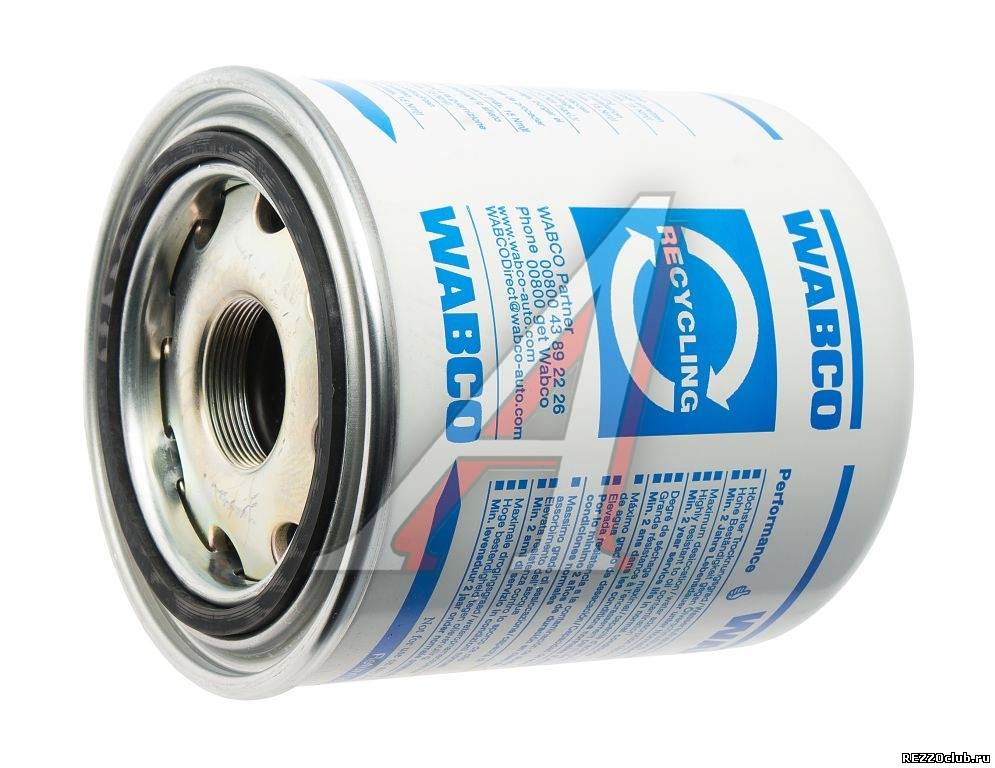

худой Дата: Вторник, 18.02.2014, 21:44 | Сообщение № 56 (128293 в абсолютной нумерации)
Есть вариант лечения, я так делал на предыдущей машине...покупается сменный картридж для осушителя пневмосистемы грузовиков, вскрывается путём пробития отверстия сбоку, оттуда высыпаются в нейлоновый чулок гранулы силикагеля и засовывается в отверстие от очешника...всё, капель прекращается
