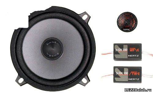

Решил заменить акустику на своем Rezzo. После некоторого изучения рынка остановился на следующей замене:

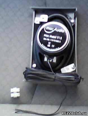

1. Задок - Mac Mobil 915(4х6 кооксиал)
2. Передок - Hertz Disk 130 (двухкомпонентная, твитеры и вуферы).
Цена: 2800 руб + 1300 руб = 4100 руб (Москва)
Проводку менять не стал. Магнитолу заменил еще год назад на JVC AVX-22. Штаное ДУ забросил. Купил и установил на руль универсальное для всех магнитол JVC за 500 р.
Итак, по акустике. Снял сзади динамики из боковин, как ранее было описано. Mac Mobil 915 попали по крепежу только в диагональные отверстия. К противоположным прикрутил через алюминевые полоски толщиной 5мм и длиной 3 см (такие были). Прокладку сделал из старого пористоко коврика для мыши. Все места крепежа пришлось чуть подрезать. Разъем отпаял от исходных, так что проблем по подключению не было. Выяснил один нюанс: пластмассовые панели правые и левые отличаются - заранее помечаем. А то упирались и не хотели влезать. Магнит динамиков пролез нормально.

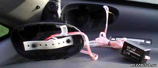

Передок усановил тоже с минимальными доработками. Панели твитеров поддеваются отверткой и вытаскиваются (ТО ЖЕ ЛЕВЫЕ И ПРАВЫЕ!!!). Штатный твитер - в топку. Отпаиваем только провода с разъемами. Штатные провода все разноцветные - какие куда лучше проверять тестером заранее. Новые Твитеры через прокладочку из мышкинова коврика и пластмассовой лентой с дырками нормально установил (см.фото). Фильтры (размер меньше спичечного коробка) помещаются в пространство между кузовом и панелью. Всю бороду из проводов и фильтр запихиваем в отверстие и закрываем панелью с твитером.
Монтаж вуферов в двери, тоже не сложен. Снимаем обивку двери. Самое трудно - снять большую пластмассовую ручку. Левую я поцарапал сильно. Но, искусство требует жертв. Фото, к сожалению нет. Объеясню на словах. Итак, снимаем панель: 1 платмассовый шуруп сбоку + 3 шурупа нижней части панели, основание большой ручки - 2 шурупа. Отсоединяем 2 на левой или 1 на правой разъемы. Панель снята. Откручиваем проставку под старый динамик и сам динамик. Отпаиваем провода. Новый вуфер крепим через прокладку (опять коврик мышкин) к проставке. Крепеж по осям попадает (13 см все же). По ушки нового динамика больше. Отламываем пару сантиметров бортика и все встает хорошо. Остается нюанс: зазор между динамиком и панелью двери в 5-10 мм. Двойная прокладка из резины - спасает. Я ставить не стал. Мотивировка - акустический объем для динамика в двери и так есть. Диапазон частот - низкие и чуть средних. Вернемся в тему - фильтры НЧ крепим изолентой или клеем в удобное место в двери. Все убираем, закручиваем.

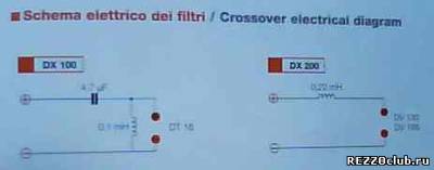

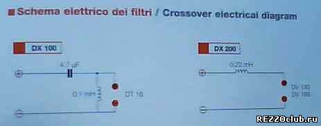

Схема фильтров из инструкции на перение динамики:
