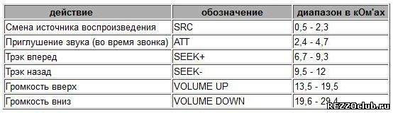

Всем привет! Не совсем ещё понял, можно ли делать так (ссылки на сторонние сайты), но попробую - потому что описанное действо мне помогло. Купил магнитолу Pioneer FH-X360UB, с входом под ДУ, встал вопрос о подключении пульта. Короче, вот такие номиналы сигналов, подаваемых резисторами, должны быть на выходе с пульта (работают для Sony и Pioneer). Оригинал статьи - здесь https://www.drive2.ru/l/713332/
Прикрепления: 3500585.jpg (36.3 Kb)

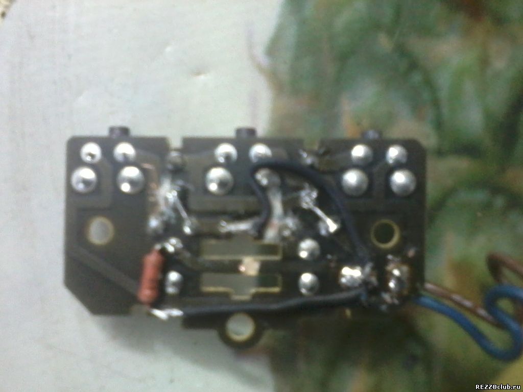

Всем здравствуйте! Стал счастливым обладателем РЕЗЗО!При покупке вместо штатной магнитолы стоял пионер Хороший с громкой связью, но кнопки конечно неработали.
По статье о переделке в авео перепаял резисторы и на своем пульте.Результат ОТЛИЧНЫЙ!
Пришлось только немного изменить дорожки на плате кнопок.
P.S. а как добавить фотки? Хотел плату доработанную выложить.

elektrik701 Дата: Среда, 02.12.2015, 10:28 | Сообщение № 118 (143380 в абсолютной нумерации)
Сообщений: 221
На форуме с 16.11.2015
Пользователь № 31681
спасибо разобрался
добавляю фотку готовой платы .Качество немного не то.
один резистор добавил с внутренней стороны, остальные на своих местах
Прикрепления: 8277774.jpg (214.3 Kb)
vlad78 Дата: Среда, 02.12.2015, 11:37 | Сообщение № 119 (143381 в абсолютной нумерации)
Сообщений: 40
Российская Федерация -  Люберцы
На форуме с 16.02.2012
Пользователь № 5720
elektrik701, а зачем дорожки переделывать? Там же, вроде, только резисторы на другие номиналы меняются?
SovietDJXOMA Дата: Среда, 02.12.2015, 12:05 | Сообщение № 120 (143382 в абсолютной нумерации)
Сообщений: 56
Российская Федерация -  Череповец
На форуме с 17.07.2015
Пользователь № 26410
Нет, необходимо перерезать, иначе работает некорректно.
