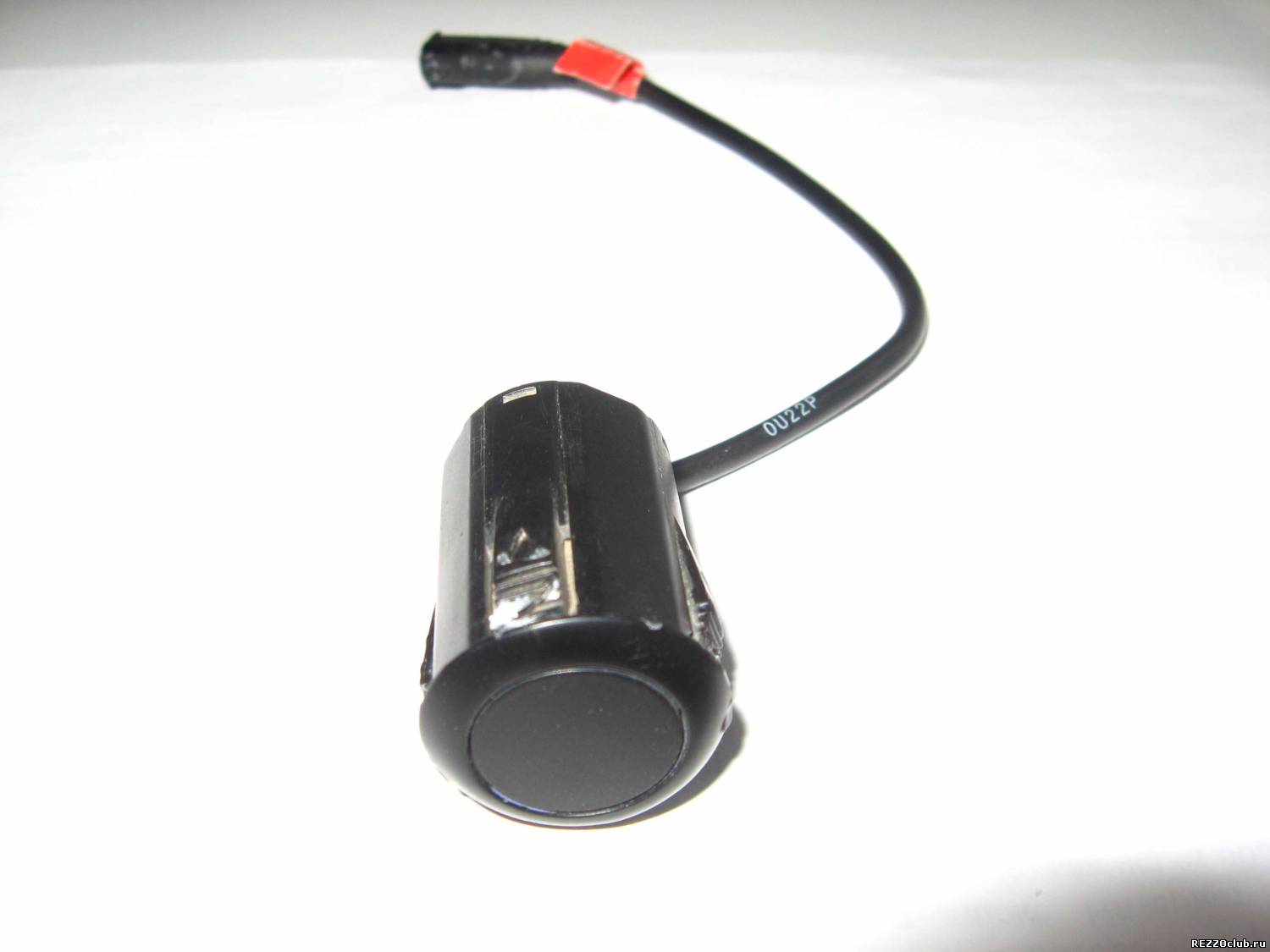

Пользователь № 304
У кого на машине штатный задний парктроник, просьба выложить фотки подробные левого, центральных и правого или рисунок. У датчиков на краю есть бортик, который с одной стороны толще, с другой тоньше и еще на датчике за бортиком есть стрелочка. Кто вынимал, вставлял, подскажите - стрелочка должна быть вверху или снизу или с правого, левого бока(или каждый датчик ставиться по определенной ориентации, ведь не даром на проводах промаркированные бумажки, указывающие куда ставить датчик слева, справа и т.д.),т.е. где у каждого датчика находится утолщенный бортик? Красили задний бампер и как всегда криворукие поставили датчики абы как, у левого разъем вообще не так воткнули, он и не работал. Датчики вынимаются туго, желательно иметь специальную приспособу, чтобы подцепить мягко за бортик датчика и тянуть, одновременно сжимая усики за бортиком с четырех сторон. До разъемов у левого и правого можно добраться, открутив задние противотуманки, до центральных не знаю как добраться. Сам блок парктроника на липучке крепиться сверху, вроде за задним динамиком, с обратной стороны правой панели. Из наблюдений за работой парктроника, когда задом выезжаешь из гаража через металлические ворота или задом заезжаешь сквозь два металлических столба, парктроник заходится, что чумной.

vvkord Дата: Воскресенье, 19.06.2011, 19:14 | Сообщение № 37 (93926 в абсолютной нумерации)
Сообщений: 33
Беларусь -  Минск
На форуме с 10.12.2007
Пользователь № 304
booroondook, спасибо. Кому интересно фото штатного левого датчика парктроника. На фото видна стрелочка, расположенная за тонкой частью бортика. Если кто вынимал датчики парктроника из бампера, не снимая его, подскажите каким инструментом пользовались. Не хотелось бы попортить лакокрасочное покрытие бампера.
