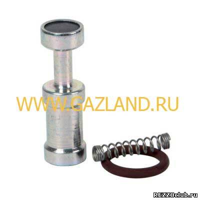

vlad_bmin Дата: Понедельник, 12.03.2012, 12:36 | Сообщение № 448 (105447 в абсолютной нумерации)
Сообщений: 18
На форуме с 25.01.2010
Пользователь № 2622
Нежного там ничего нет кроме резинок.

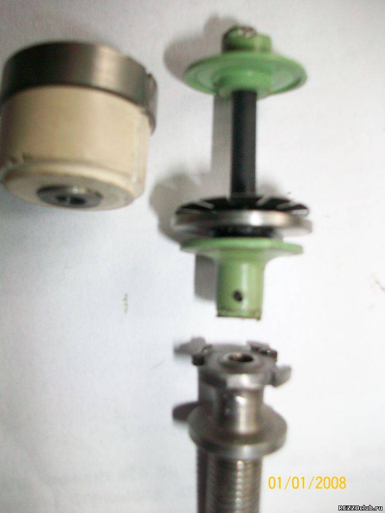

"у части производителей " это касается в первую очередь форсунок мембранного типа. Плунжерным может ничего и не будет, в зависимости от примененых в них резинках (всеж не расчитаны на жидкости)
BRC без корпуса

vlad_bmin Дата: Среда, 14.03.2012, 11:47 | Сообщение № 450 (105544 в абсолютной нумерации)
Сообщений: 18
Пользователь № 2622
С тобой согласен,у меня стоят плунжерные за них и разговор а у мембранного типа такой проблемы нет.
