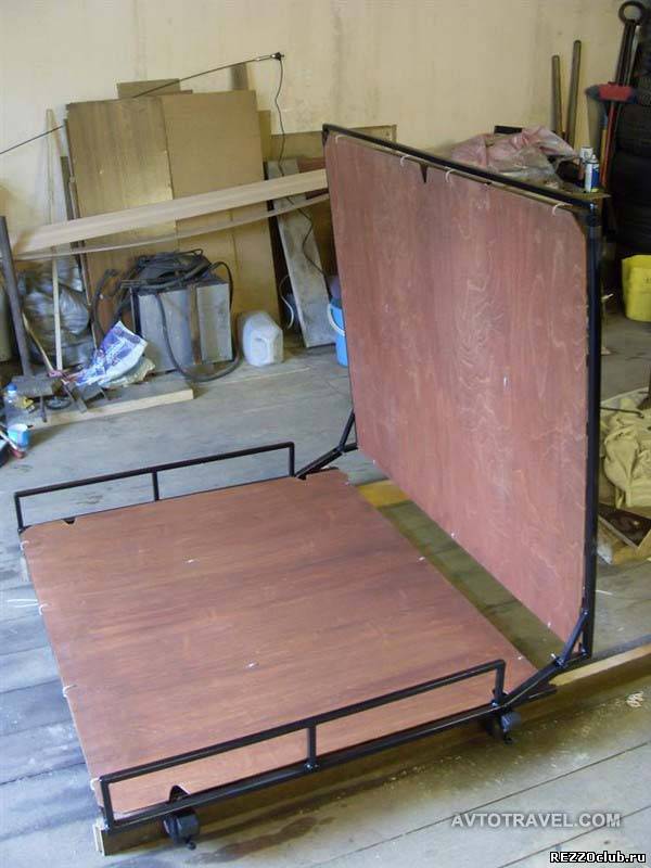

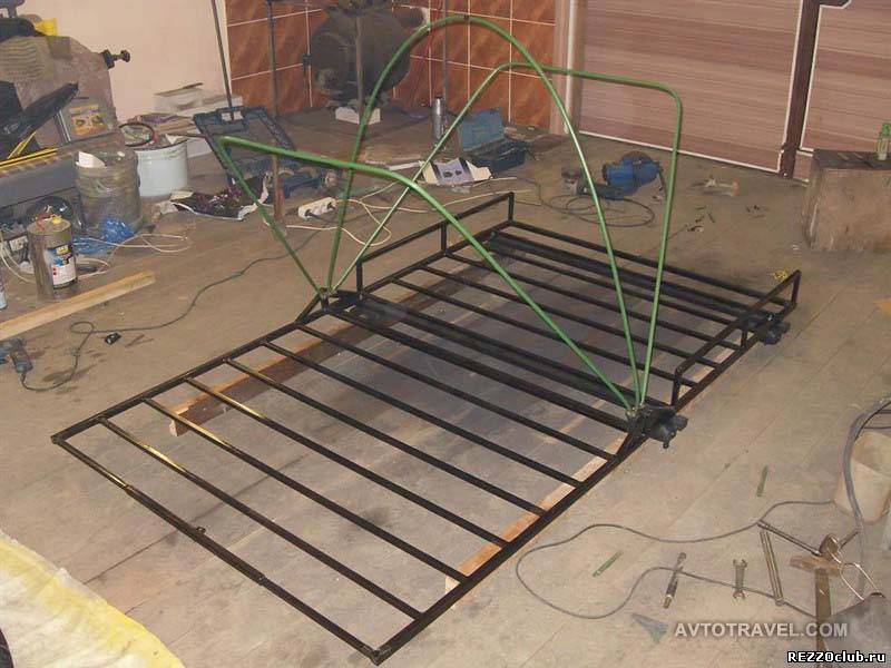

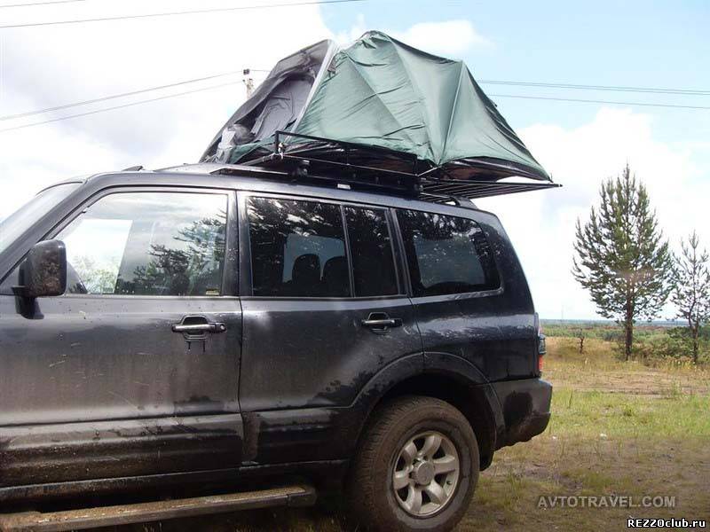

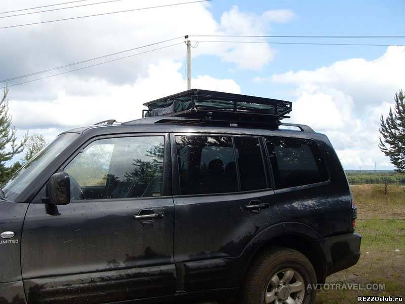

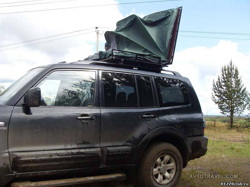

пока все мечтают.Конкуренты пытаются что то сделать .неужели  из резоводов никто не пробовал что то подобное соорудить.Вроде бы у нас кулибиных тут немало.

ahov, тут надо считать допустимую нагрузку на крышу. У нас она окло 100 кг. Две средних тушки без упаковки можно считать, как 140, а у нас много вполне себе солидного народа. Добавим вес рамы, это ведь не титан и не дюраль, судя по фотке, так что еще около 10 накинуть надо. Итого можно начинать ремонт корпуса. Палатка ставится около машины минут за 10-15, если лениво, и ничуть не хуже и возить сверху меньше.
