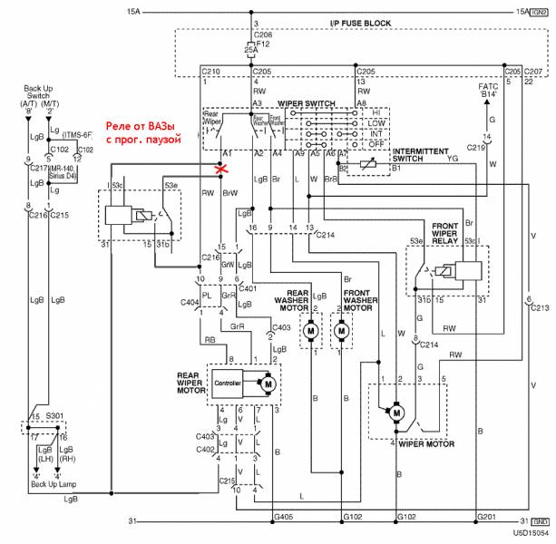

Получилась вот такая схемка. Используется реле переднего стеклоочистителя с регулируемой паузой типа 411.3777 или подобное.

Ну по простому транзистор вместо реле.
Да туда лезть и не надо
http://nsskn.narod.ru

Митя, так наверно можно и датчик дождя прикрутить.
vadgorev Дата: Среда, 15.07.2009, 14:42 | Сообщение № 24 (52165 в абсолютной нумерации)
Если ДДА-2, то без проблем
на задний стеклоочиститель? ты вроде писал что реле интегрировано в корпус моторчика.
vadgorev Дата: Среда, 15.07.2009, 14:59 | Сообщение № 25 (52168 в абсолютной нумерации)
дошло. но не уверен что штатное реле даст делать два три взмаха подряд, потому как на штатное реле на первую ножку подается питание от переключателя при включение постоянно а дворник работает в прерывистом положение,
какие мысли есть?
vadgorev Дата: Среда, 15.07.2009, 15:37 | Сообщение № 26 (52172 в абсолютной нумерации)
про Митину, он дополнительное реле ставит в разрыв управляющего провода ( на ножку I) от переключателя.
по управляющему проводу при включение приходит постоянный плюс, а дворник за счет штатного контролера работает в прерывистом режиме. и если дополнительное реле (митино) будет давать питание постоянно то штатный контролер не даст сделать два и более взмаха подрят.
Хотя наверно я ступил, так как доп. реле будет давать импульсами питание.
Но вообще то я рассматриваю эту схему в целях применить датчик дождя, и на мой взгляд для датчик дождя схема митина не подходит в том варианте как она есть.
Добавлено (15.07.2009, 15:37)
booroondook, Как я понял ты предлагаешь заменить штатное реле на вазовское?
Сообщение отредактировал vadgorev - Среда, 15.07.2009, 15:36

Неправильно ты понял. Штатного реле там вообще нет. Там есть какая-то сборка на микросхеме.
реле, сборка в любом случае менять на нужную нам устройство, будь то реле с регулироемой паузой или датчик дождя.

ДДА-2 можно подключить назад
ровно также, подключив в разрыв провода реле от ДДА
vadgorev Дата: Четверг, 16.07.2009, 11:57 | Сообщение № 29 (52234 в абсолютной нумерации)
Quote (Митя)
согласен можно, будет делать ОДИНОЧНЫЕ ходы, но серию ходов из двух и более не будет.
хотя это надо проверить на практике, пока финансы не позволяют заказать датчик дождя.
Подождем первопроходцев и будем знать точно.
vadgorev Дата: Четверг, 16.07.2009, 13:40 | Сообщение № 30 (52252 в абсолютной нумерации)
ДДА иногда делает одиночные взмахи, иногда двойные. А иногда - сериями по 5-6 взмахов - т.е., практически эмуляция непрерывного режима на первой скорости.
хотел сказать что эмуляции непрерывного режима на первой скорости не будет.
