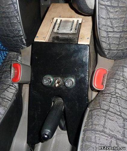

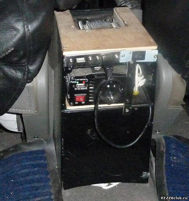

У носимых станций при подключении к авто вместо аккумулятора подключается как бы разветвитель - питание + разъем антенны. Станцию (извините, не могу говорить рация smile - в армии отучили) кидаем между дверью и сиденьем и накрываем от пионЭров тряпочкой. Антенну закрепляем на рейлинге напротив средней стойки. Провод антенны пропускаем под резинкой двери в салон, вскрываем пластиковую панель средней стойки и прячем туда этот провод. Видно остается только кусочек провода от антенны до двери. Ну а питание у меня было подключено к этому "ящику" (экспромт, по этому немного колхоза smile ) а провод шел под ковриками и его практически не было видно.
Ящик делался для того, чтобы у меня в машине было - 5В - 4 А (для подключения навигатора. Преобразователь навигатор не держит т.к. у него USB расчитан только на 500 мА а навигатор хавает 2 А), 12 В, 220 В. tongue

Колхоз колхозом, а штука занятная, ей чуть элегантности прибавить и мона в серию пускать потребности есть.
