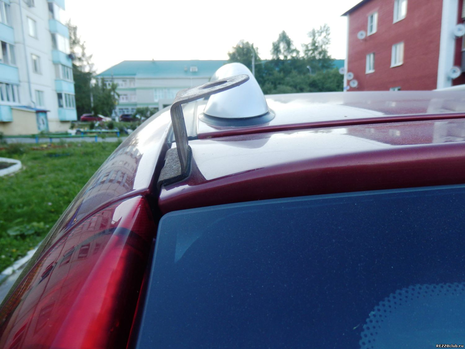

Pivi Дата: Воскресенье, 31.05.2015, 21:14 | Сообщение № 189 (139415 в абсолютной нумерации)

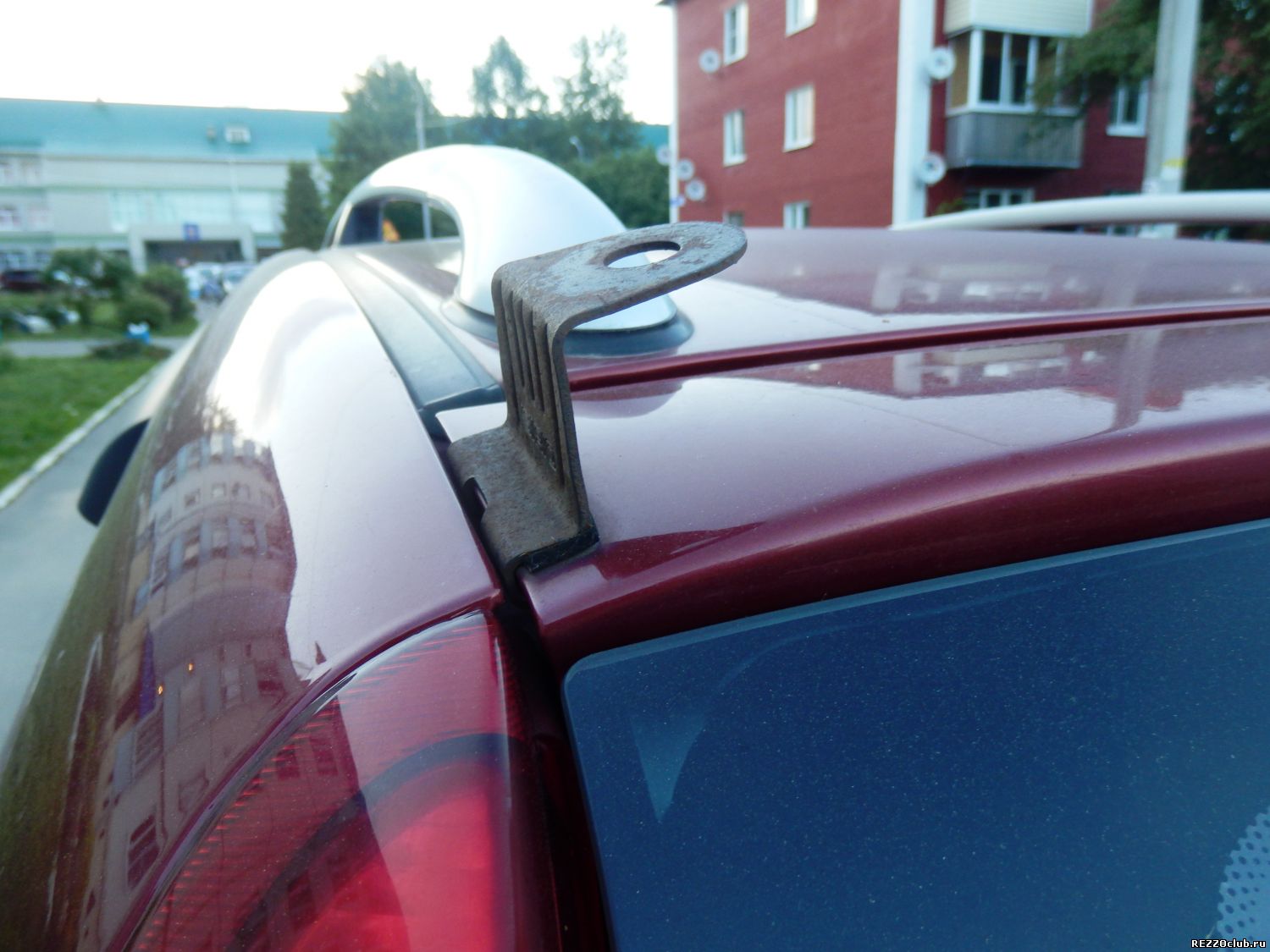

Pivi Дата: Воскресенье, 31.05.2015, 21:17 | Сообщение № 190 (139416 в абсолютной нумерации)

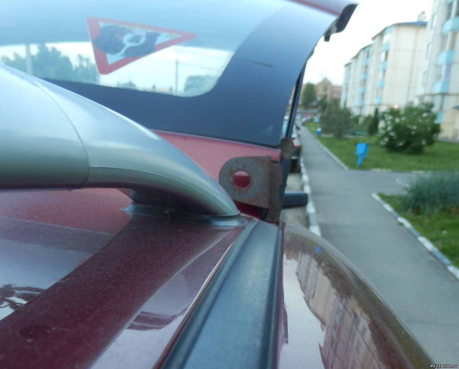

Pivi Дата: Воскресенье, 31.05.2015, 21:20 | Сообщение № 191 (139417 в абсолютной нумерации)

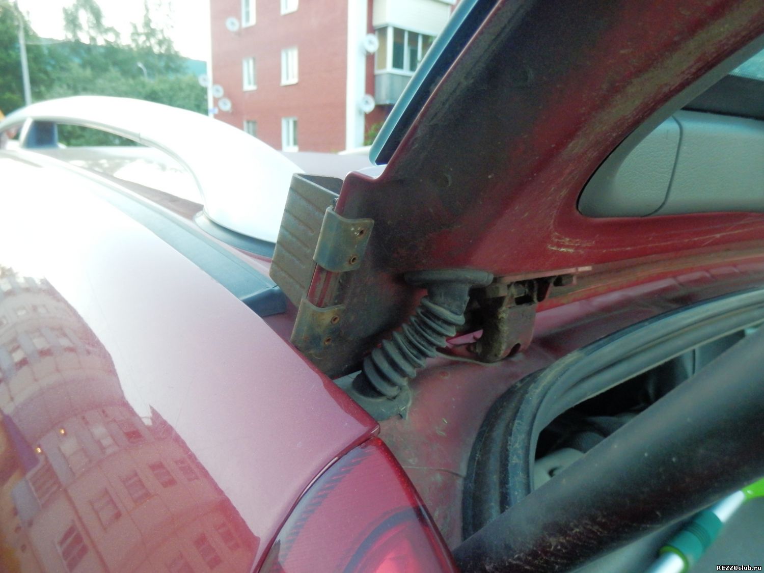

Pivi Дата: Воскресенье, 31.05.2015, 21:21 | Сообщение № 192 (139418 в абсолютной нумерации)

Pivi, и не уговаривайте. :-) Только врезка в крышу.
С местом и способом я определился. Осталось купить антенну и сделать это.

Podvodnik Дата: Воскресенье, 31.05.2015, 22:00 | Сообщение № 194 (139424 в абсолютной нумерации)
Сообщений: 386
На форуме с 06.02.2014
Пользователь № 11657
Цитата Dusty79 ()
я определился.
Это я под псевдонимом. Ну не нравится - флаг в руки. Но с такой установкой года три отъездил без вопросов.
Podvodnik Дата: Воскресенье, 31.05.2015, 22:02 | Сообщение № 195 (139425 в абсолютной нумерации)
Сообщений: 386
Для непосвещённых : Pivi и я - одна семейная сатана. Вот так отработало это крепление и при поездках по городу, и по лесу.
