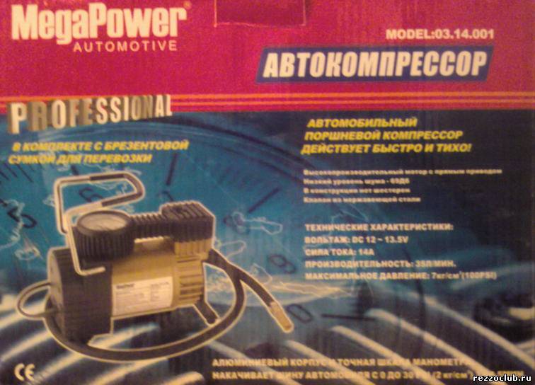

А я не просил, сами догадались biggrin
Подарили - "MegaPower". Написано на коробке - "Мегалайт - Авто" по заказу Германия.
Накачивает шину с 0 до 30 PSI за 2,5 минуты. Не поверил. dry Проверил surprised Не врут hands
Подарком доволен!!
Ах, да коробка выглядит вот так:
За качество - извините (снимал мобильным тлф) smile
Типа моего беркута, только подешевле, очень даже хорошая штучка 35 л. в минуту, тестю похожий подарил, можно набить все 4 колеса и он не перегреется (не успеет). Так что поздравляю

Третье использование компрессора "MegaPower" (модель такая же как и в сообщении №32 в этой ветке) для проверки и подкачи колес привело к перегоранию предохранителя прикуривателя. Кстати в сервис-мануале его номинал указан как 15 А, фактически стоит 20А и на обратной стороне крышки блока предохранителей салона также цифра в 20А. Причина - короткое замыкание в щеточном узле: из-за плохой обработки коллектора ротора разрушилась частично одна из щеток. Пришлось как в анекдоте обработать напильником (т.е. надфилем). Дополнительно пришлось заизолировать контакты внутри вилки (штекера), уж как-то не внушало доверия их "близость и открытость".
