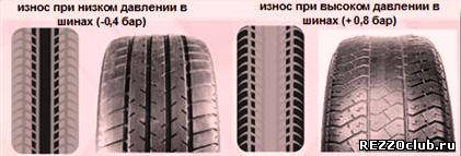

Избыточное давление приводит к повышенному износу средней части протектора.
Добавлено (20.06.2013, 08:19)
А для повышения проходимости лучше менять машину, но помнить, что чем выше проходимость, тем хуже поведение на высоких скоростях.
Прикрепления: 8740728.jpg (16.2 Kb)
