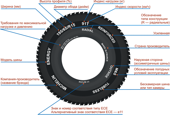

Посмотрите внимательно, 195 или 215 разница составляет всего 20 мм, пыль одним словом, а вот отношение 65 или 50 вызовет огромную разницу на одной и той же шине. Грубый пример отношения это толщина бублика шины. Для большинства наших дорог на 15 диски, лучше подойдут шины размерностью 195/65-15 ИМХО, так как бублик толстый и шину на ямах практически не пробивает. При этом показания спидометра отличаются от действительной скорости ну очень на немного примерно на 2-5 км/час.
Прикрепления: 9189291.png (46.2 Kb)
