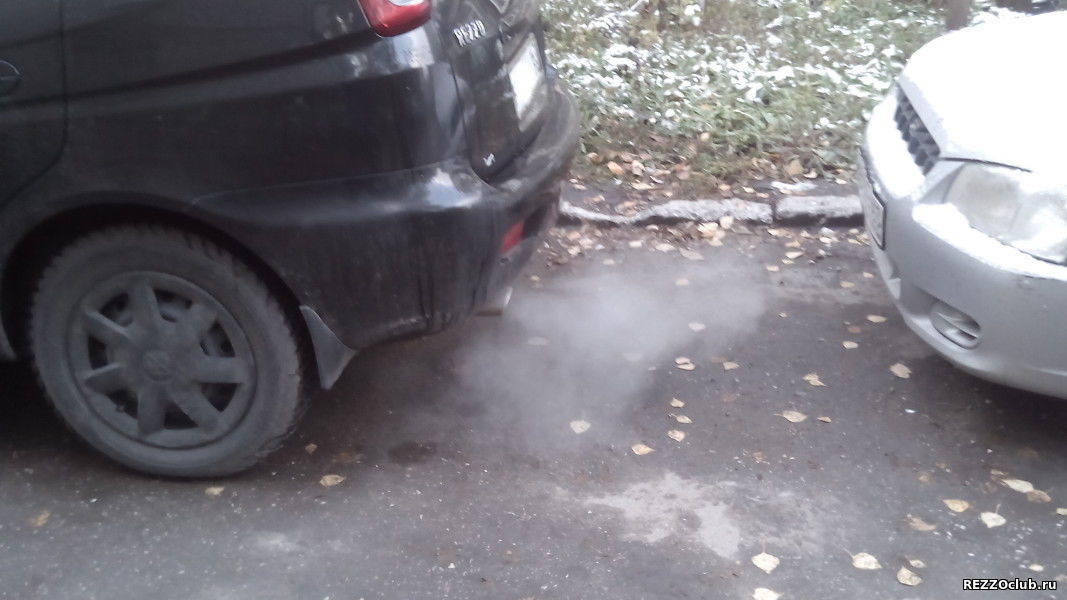

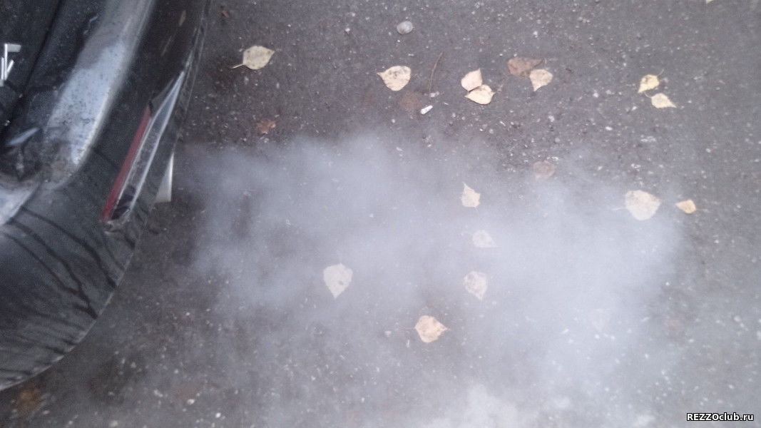

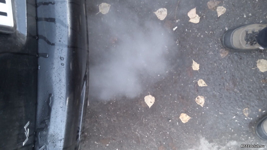

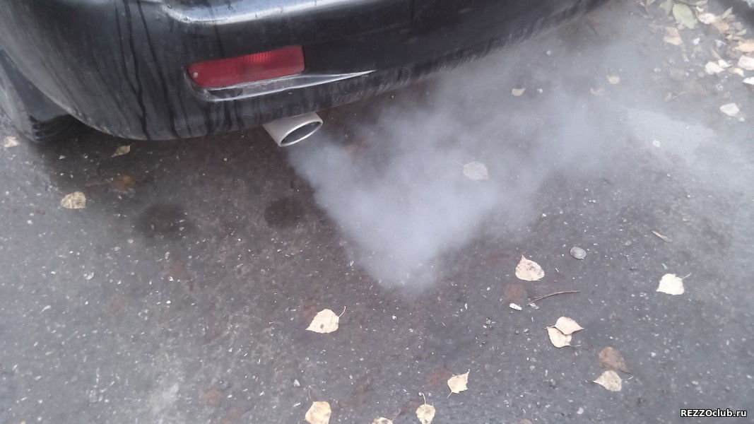

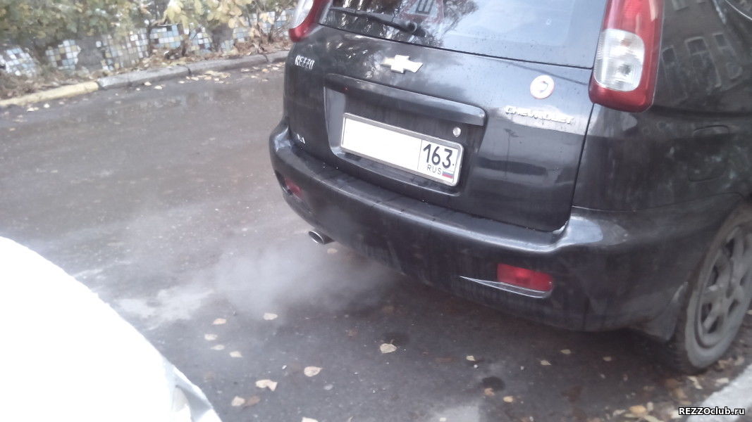

Дмитрий, да конечно пусть парит. Как говорится "против физики не попрёшь". Меня смутил цвет пара. Конечно единичный случай ни о чём не говорит, однозначно надо наблюдать. Проблема если есть, то наверно ещё не раз повторится... Я описал "проблему" надеясь, может кто-то заморачивался на эту тему. Просто у меня был уже подобный опыт (на форуме описывал), но там было именно облако дыма... А потом ещё не однократно дымило на старте со светофора. Как потом оказалось, сальники клапанов уже подзадубели и поршневые кольца залегли. Ездил на ремонт к Максу. Сейчас же после "лёгкой" капиталки авто прошло чуть меньше 15000 км. И подобное облако уже настораживает. Неужели ремонт оказался неэффективным? Дай Бог, чтобы это был лишь мой "бзик"...  teehee
Помнится летом описывал потёк масла по блоку (в духе "Всё, новая прокладка ГБЦ потекла!"), вытер - больше не повторялось. Видимо щупом ткнул не туда. А ведь было тоже паниковать начал  biggrin .
letun087 Дата: Понедельник, 23.10.2017, 16:05 | Сообщение № 19 (158699 в абсолютной нумерации)
Ну паниковать точно не стоит.Уровень на щупе и присутствие сажи на выхлопной,вот куда для контроля смотреть.А так мало ли что в каком цвете привидеться может biggrin
Artem017 Дата: Вторник, 24.10.2017, 09:35 | Сообщение № 20 (158711 в абсолютной нумерации)
Наверно у меня паранойя  biggrin teehee  suspect  crazy .
Сегодня утром минут 40 бродил вокруг трубы. И руку-то подставлял, и нос совал, и нюхал, и глядел, и думал... Наверно со стороны смешно смотрелось.  biggrin
Вобщем, после прогрева до рабочей температуры, пар снова появился. И достаточно густой пар. Включение вентилятора уже не влияет. На улице +1 +2 градуса... Но самое странное, что под разными углами зрения цвет меняется: близко подходишь - кажется голубоватым,
отходишь в сторону на пару метров - обычный пар. Пар как пар. Вроде и криминала-то никакого нет.
Короче, что-то я сам себя накрутил видимо. Жидкости пока в норме, двигатель работает штатно, спокойно. Конечно надо больше ездить, за пару дней и короткие поездки мало что можно понять. Успокаивает лишь одно - нет запаха горелого масла, а если бы это был такой густой дым, скорее всего и запашок бы присутствовал. А так пахнет как обычным выхлопом. Причём парит только на холостых, при разгоне и езде на передаче такого нет. И из трубы подкапывает. Всё же склоняюсь, что в системе воды набралось, вот она таким густым паром и выходит... Кст, перед появлением этих симптомов я заменил оба фильтра: воздушный и салонный. Старые фильтры были загрязнены. Может быть теперь "свободным потоком воздуха" и выгоняет весь конденсат из труб. Даже по совету форумчан появилась мысль дырку просверлить в глушителе, авось там воды поллитра... Но что-то корчевать не готов.
