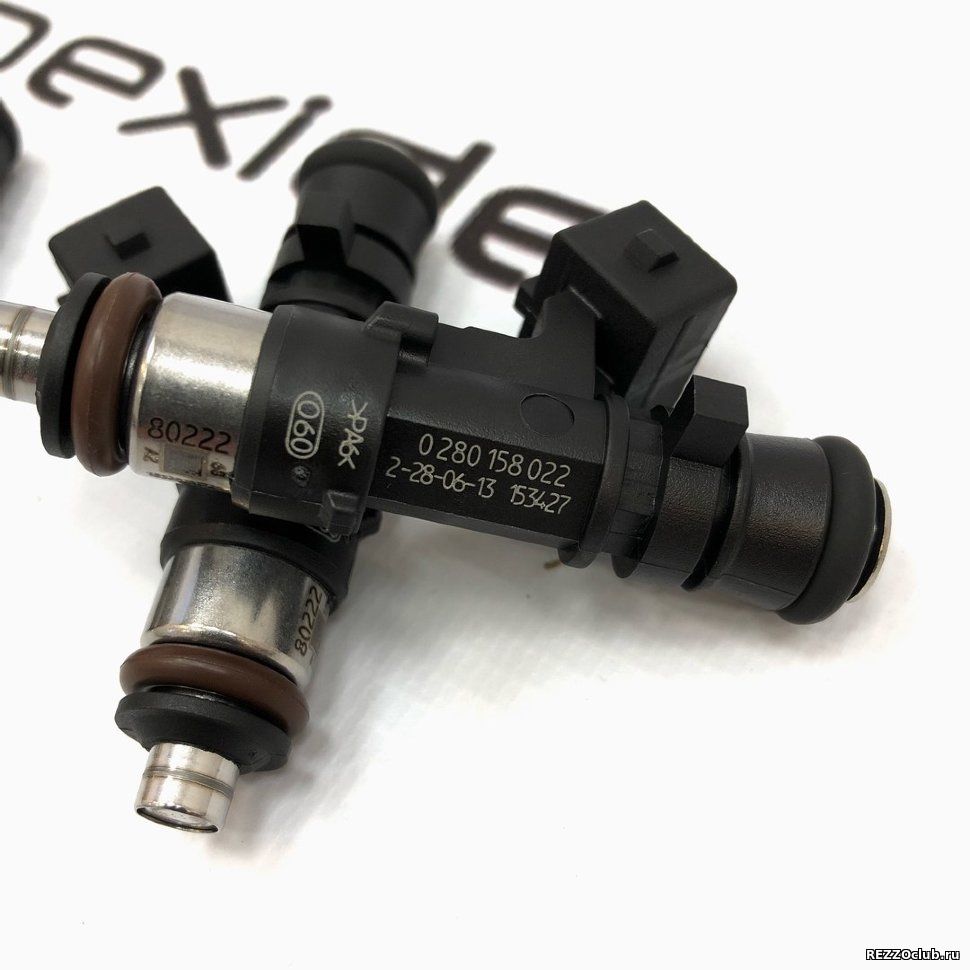

Artem Дата: Пятница, 17.07.2020, 18:38 | Сообщение № 20 (171938 в абсолютной нумерации)
0280158022 эти форсунки хорошие,и распыл на 4 отверстия в отличии от наших,и по цене 1100 за шт.

valkrajushkin Дата: Пятница, 17.07.2020, 18:56 | Сообщение № 21 (171939 в абсолютной нумерации)
Цитата Artem ()
распыл там как раз таки лучше чем у нас,там 4 отверстия,
у реззо распыл продольный . а там поперечный . со слов механика к нам подходят от нексии 16 клапанной .
