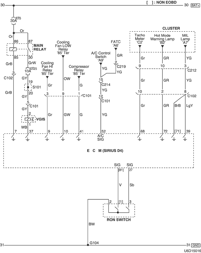

Разбирался с перемычкой, нашел электрич схему, см прикрепленный файл (название: ЦЕПЬ КОМБИНАЦИИ ПРИБОРОВ, РЕЛЕ ДАВЛЕНИЯ В СИСТЕМЕ РУЛЕВОГО УПРАВЛЕНИЯ С ГИДРОУСИЛИТЕЛЕМ И ПЕРЕКЛЮЧАТЕЛЯ ОКТАНОВОГО ЧИСЛА ).
Если правильно понял из схемы (RON SWITCH) масса должна замыкаться на 81 контакт ECM или 27 или вообще ни на какой, если без перемычки и здесь может подойдет ссылка, которая была ранее http://www.avtoban-motors.ru/Article_43.html.

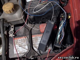

Fram Дата: Воскресенье, 04.05.2008, 00:35 | Сообщение № 115 (21068 в абсолютной нумерации)
Сообщений: 353
На форуме с 24.06.2007
Пользователь № 82
Это я БК подключал, делал фото. Разъем от управляющего контроллера снят. А вот под ним, сверху фото, проглядывется желтый ярлык. Это и есть перемычка.
lvz65 Дата: Воскресенье, 04.05.2008, 09:48 | Сообщение № 116 (21077 в абсолютной нумерации)
Сообщений: 492
На форуме с 30.04.2008
Пользователь № 863
kapitan, Ищите контроллер и подходящий к нему толстенный жгут проводов, к нему прибондажирована эта самая перемычка (обычный 2-х контактный разъём). На ней будет липучая наклейка с цыфрами 95.
