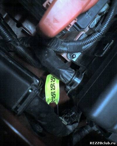

Помогите мне добраться до перемычки!!!!!
Где она!? Что надо сломать чтобы до нее добраться!?
val1 Дата: Четверг, 29.01.2009, 22:34 | Сообщение № 152 (42407 в абсолютной нумерации)
Стоя лицом к машине, при открытом капоте, с правой стороны за аккамулятором под блоком предохранителей видна фишка с закольцованным проводом, на проводе наклейка (бумажная) желтого цвета на ней надпись крупными цифрами 95. Сам не снимал, но говорят лучше поддевать тонкой отвертокой.
Petrovi4 Дата: Четверг, 29.01.2009, 23:00 | Сообщение № 153 (42408 в абсолютной нумерации)
Сообщений: 24
Российская Федерация -  Cуворов
На форуме с 20.06.2008
Пользователь № 993

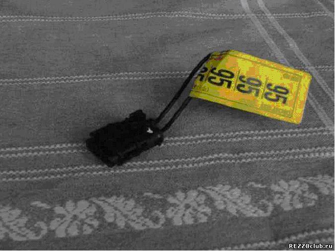

Quote (San210270)
выглядит так:
находится здесь:
Прикрепления: 0242546.jpg (49.9 Kb) · 6631158.jpg (157.2 Kb)
