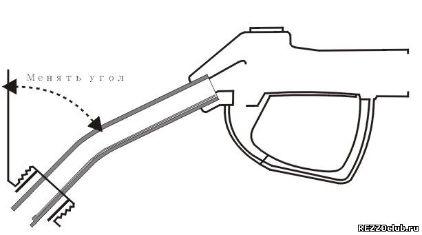

Есть три вида пистолетов. Для бензина, для дизельки и для дизельки быстроналивных колонок. Корейцы, диаметр горловины, делали для бензина, что бы одаренные ездюки не перепутали топливо на колонке. На нефтебазе в курилке, ребята с бензовозов, рассказывали о случаях "заливки до полного" другое топливо. Если вставить пистоль в бак у оператора светиться готовность колонки. Приходит ездюк к оператору , говорит --Колонка три, до полного. Оператор видит готовность колонки №3 дизелька (или бензин) и жмахает "Налив с отсечкой", а то что ездюк не назвал вид топлива многим операторам какать.
Сделать можно, меняйте угол пистолета, и глубину погружения в бак. В горловине стоит клапан перелива, от этого клапана часто отражается топливо. Не выжимайте пистоль сразу как вставите в бак. Сначала оплатите, а потом топайте к бибике и пробуйте. Сразу на полную рычаг не выжимайте, сначала первая треть. Если не отсекло, можно жать до отказа. Я заправляюсь на пяти колонках ,  отсекает только одна, я стараюсь к ней не вставать.
Прикрепления: 4529183.jpg (26.0 Kb)
Сообщение отредактировал Ivan_ko - Суббота, 28.06.2014, 17:48
Rapidrezzo Дата: Суббота, 28.06.2014, 20:23 | Сообщение № 60 (131926 в абсолютной нумерации)
Ivan_ko, Ну это понятно дома можно найти подходящую колонку путем проб нескольких, а вот так на трассе едешь, будет время колонки выбирать? А если еще заполнять полный бак, так стоять держать этот пистолет? sad
