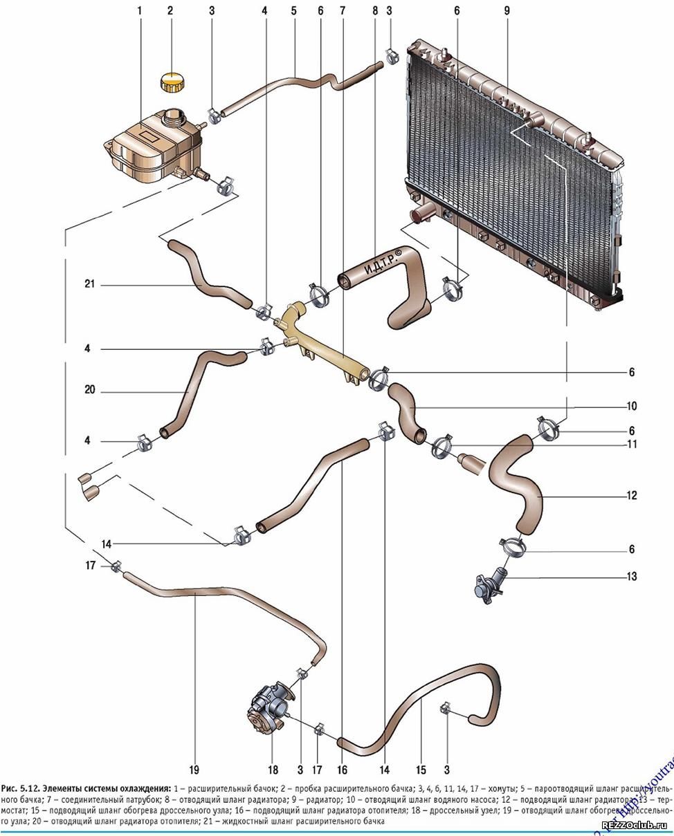

Господа! Я так понимаю (судя по прочитанным мной форумам) что подогрев редуктора газа надо брать не с патрубков печки, а с патрубков подогрева ДЗ??!?? То есть куда присоединять концы от редуктора? объясните мне пожалуйста тупому как можно проще, на пальцах так сказать! Я так понял что С редуктора "обратка" пойдет в расширительный бачёк, а заливаться будет через тройник с подогрева ДЗ??? Это тот который "спереди" или "сзади" подходит? с какого из них брать??
P.S. блин, сам запутался в том, что написал, надеюсь понимающие поймут, что я хотел узнать... biggrin  biggrin
letun087 Дата: Среда, 21.11.2018, 14:29 | Сообщение № 144 (164798 в абсолютной нумерации)
Ни каких тройников.После дроселя с патрубка что идет на бачек ставится в разрыв редуктор.То есть разрезается шланг после дроселя и подсоединяешь редуктор

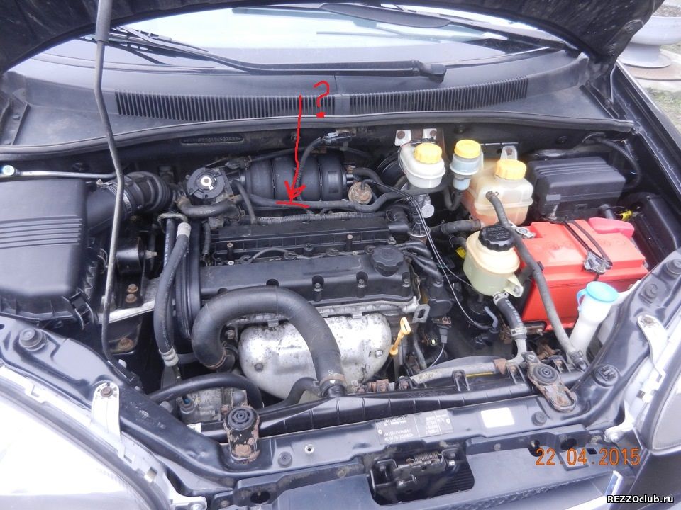

То есть если я правильно понимаю, шланг отсоединяем от расширительного бачка и одеваем на газовый редуктор, а с редуктора добавляем шланг и одеваем обратно на расширитель... На всякий случай перестрахуюсь: на фото моторного отсека я выделил ТОТ шланг? На фото системы охлаждения он идет под номером 19?
P.S. Извиняюсь за дотошность, но не хочется потом переделывать после установки ГБО...

letun087 Дата: Четверг, 22.11.2018, 12:56 | Сообщение № 146 (164812 в абсолютной нумерации)
dizel0985, все правильно ты понял.Именно этот шланг и именно так и подключать.Подключать лучше последовательно.В данном случае после дросселя.Дроссель мало берет тепла,а поток там самый горячий и постоянный.Врезка в печку негативно сказывается зимой,даже при последовательном подключении.После печки ОЖ охлажденная идет к редуктору или если до печки,то редуктор забирает тепло и на печку меньше поступает.Ну а паралельное подключение делит поток на 2.И все это зимой вылазиет боком.
