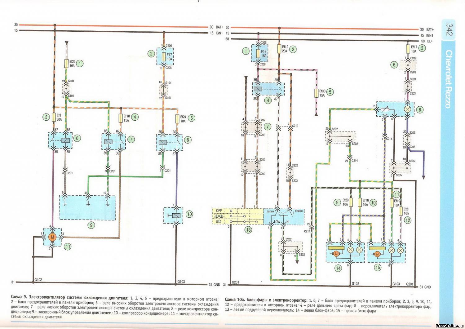

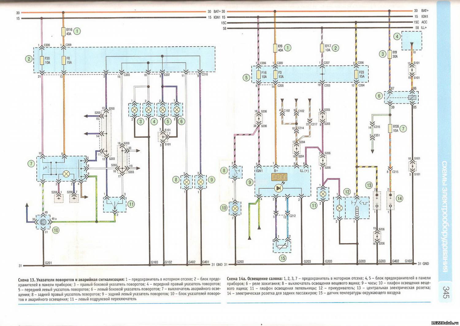

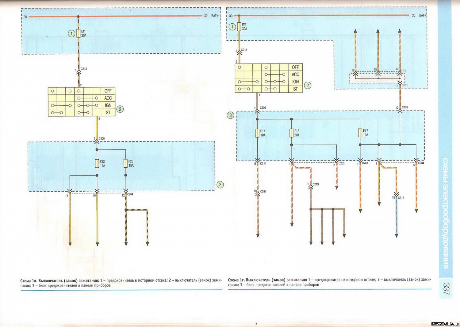

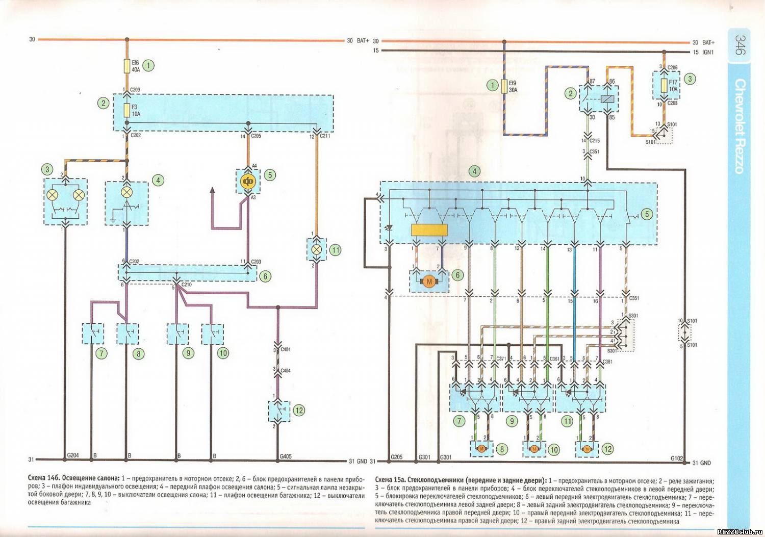

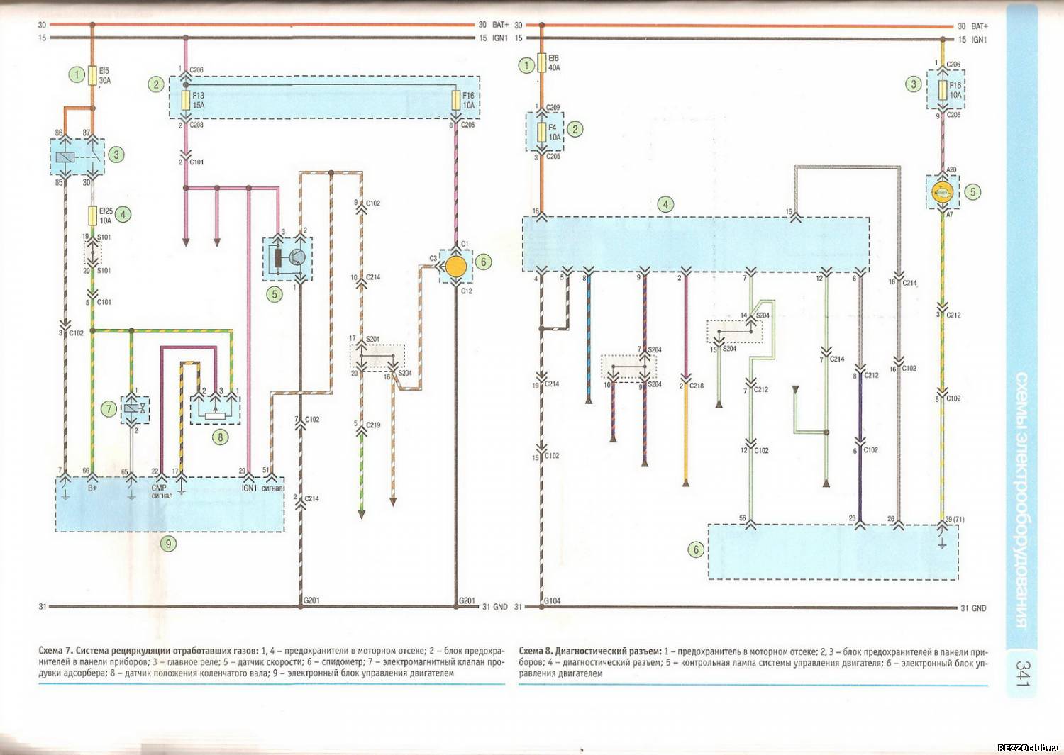

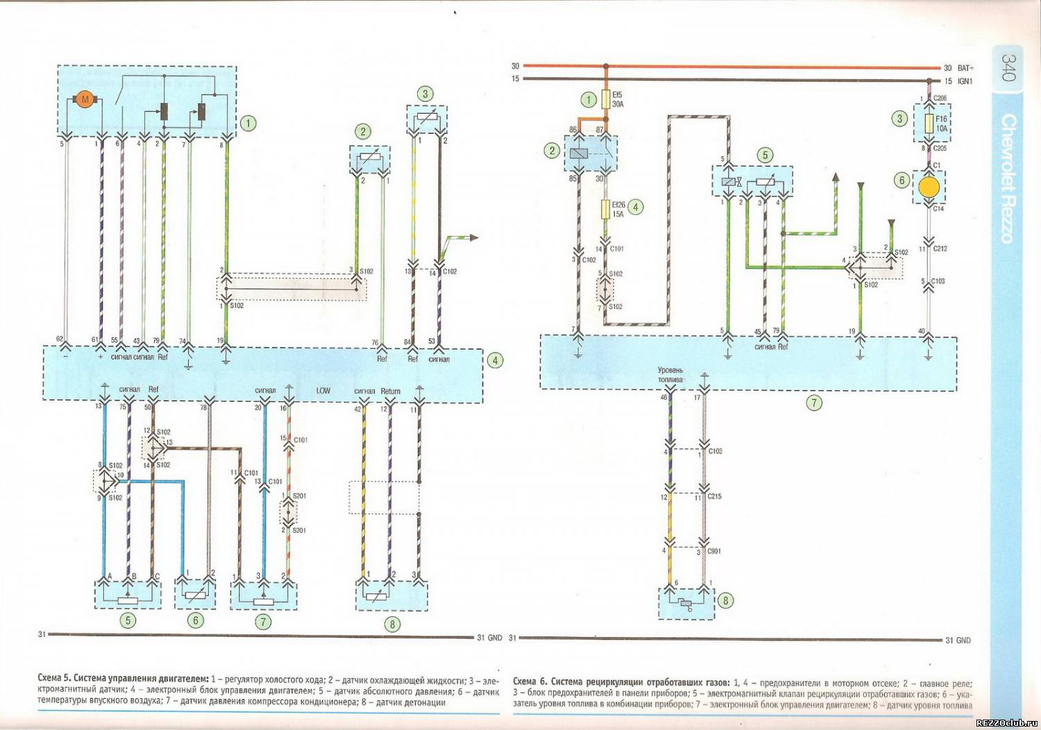

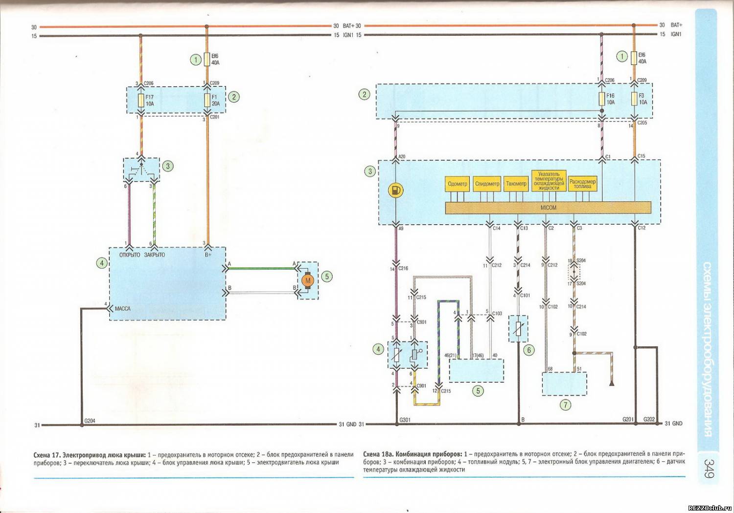

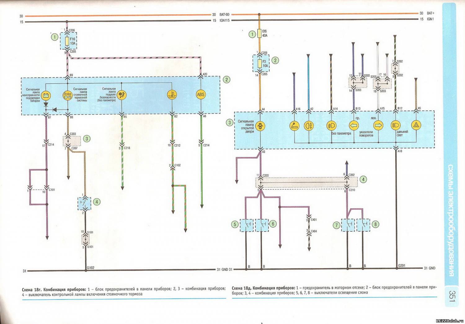

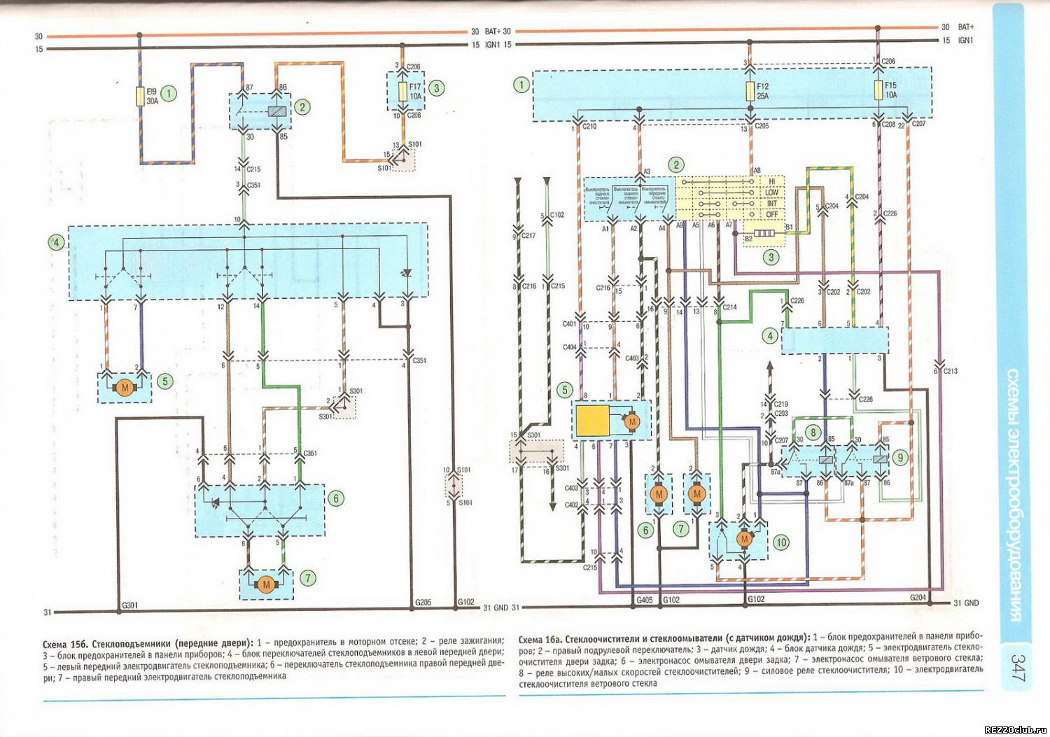

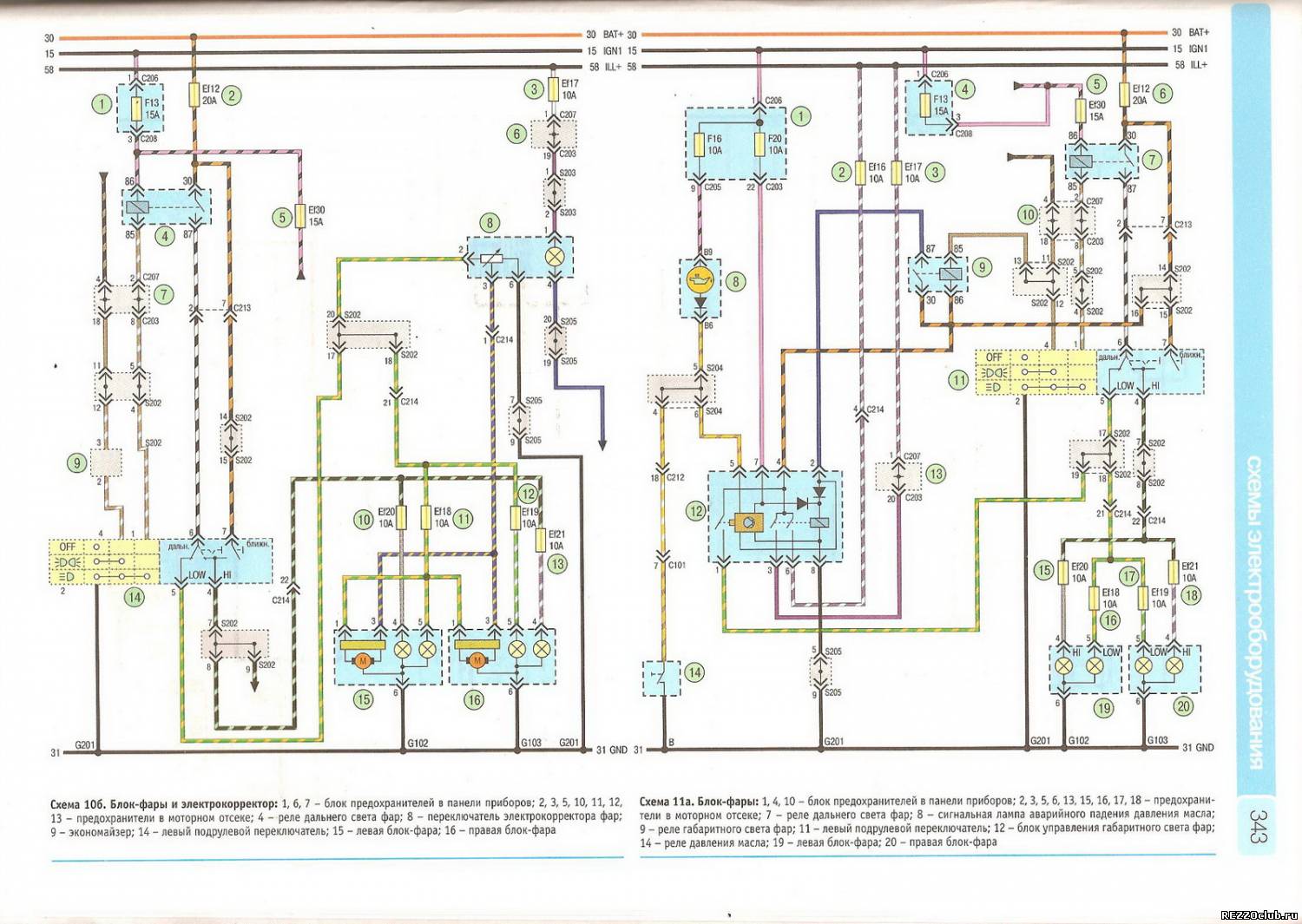

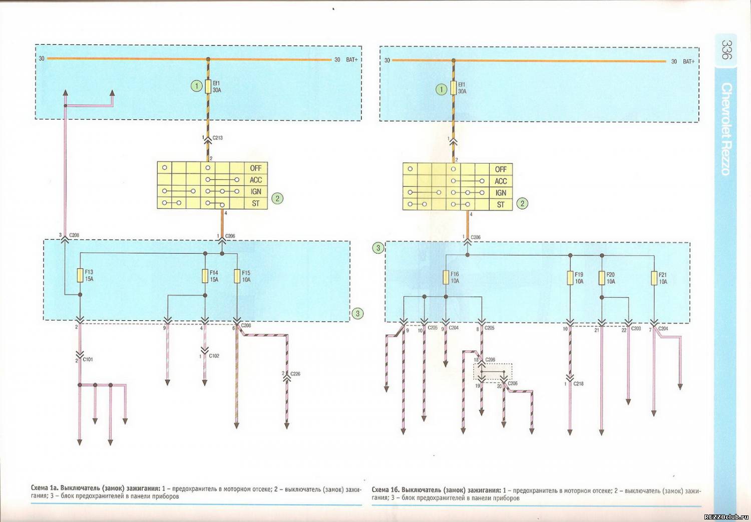

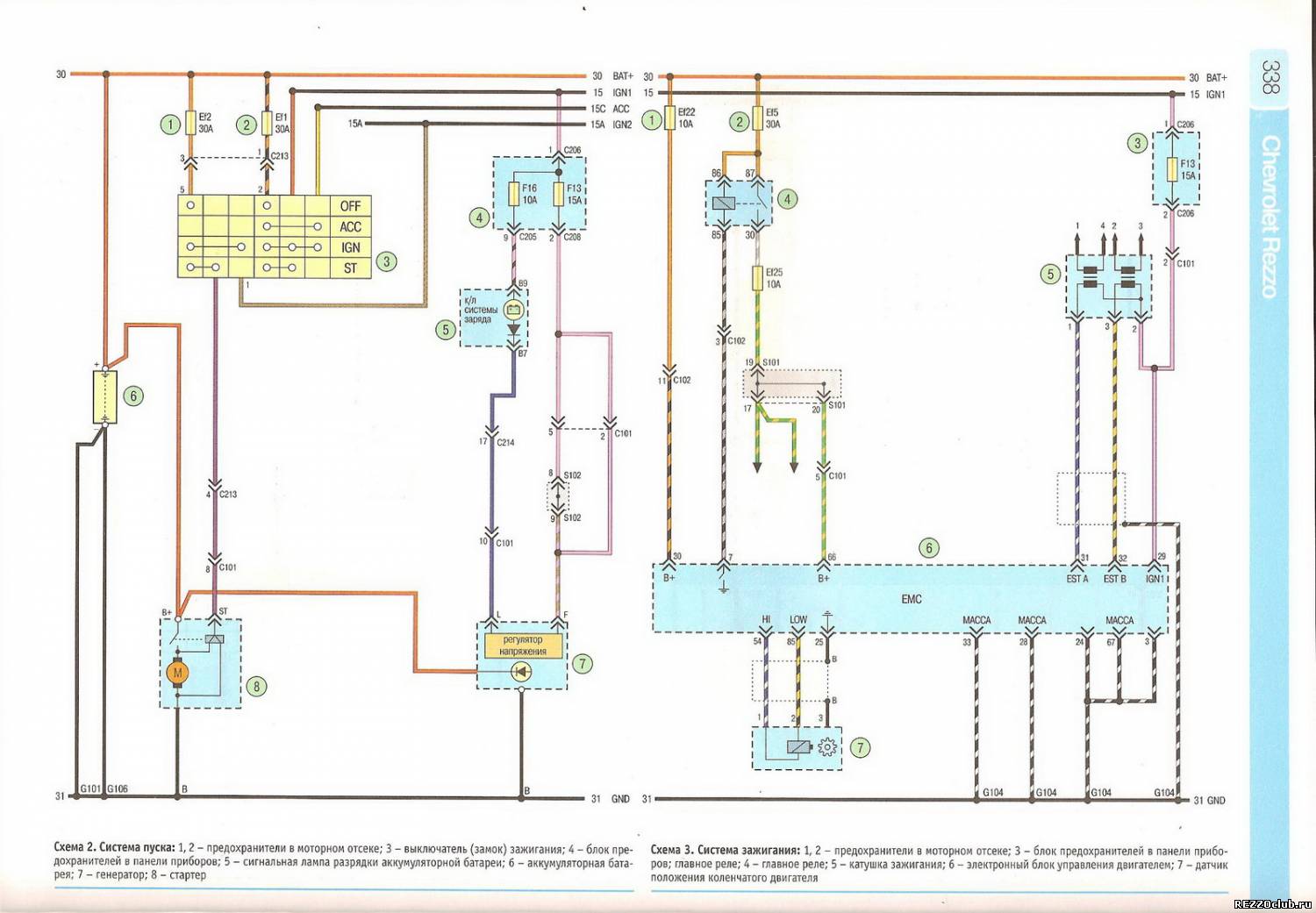

алексей728 Дата: Воскресенье, 06.11.2011, 13:38 | Сообщение № 16 (99045 в абсолютной нумерации)
Вот эл. схемы скопировал с книги по ремонту. Может пригодятся кому нибудь в цвете.
Прикрепления: 5641222.jpg (132.3 Kb) · 7935161.jpg (131.9 Kb) · 4361813.jpg (129.0 Kb) · 4453956.jpg (185.3 Kb) · 2076387.jpg (188.5 Kb) · 4165366.jpg (168.6 Kb) · 6073865.jpg (182.4 Kb) · 5446422.jpg (204.5 Kb) · 8546144.jpg (201.5 Kb) · 3315446.jpg (165.0 Kb)
алексей728 Дата: Воскресенье, 06.11.2011, 13:46 | Сообщение № 17 (99046 в абсолютной нумерации)
Продолжение
Прикрепления: 8637035.jpg (141.7 Kb) · 4752735.jpg (146.4 Kb) · 3851989.jpg (175.1 Kb) · 7828609.jpg (140.5 Kb) · 1534090.jpg (125.2 Kb) · 4157068.jpg (116.9 Kb)

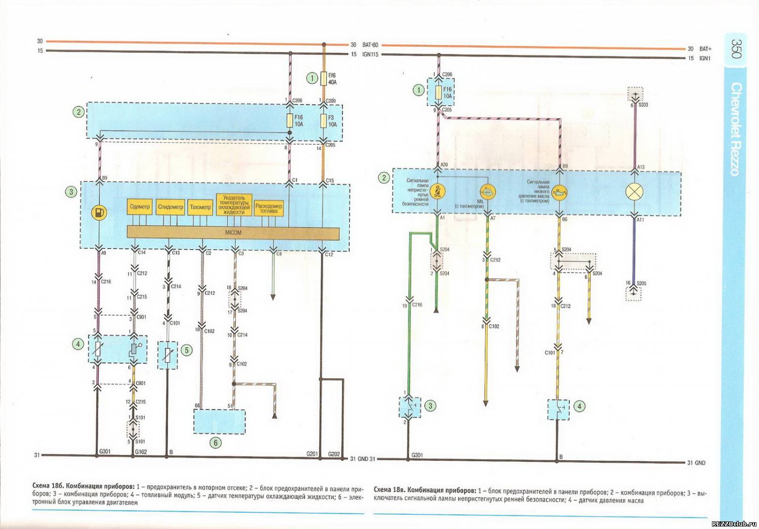

Господа подскажите плиз где лучше подключится к тахометру или датчику давления масла, а также к лягушке ручника немогу я разобратся в этих
замудренных схемах.Рисунки в мануале не четкие не видно где какой разем находится , мудак схемы рисовал чтоб ему неладно.
Сигналку ставлю сам хотелось бы по культуному сделать до этого стоял алигатор без запуска ставилась у дилера Джемир маг руки отрубить им
ZHEKA Дата: Среда, 16.11.2011, 12:15 | Сообщение № 22 (99356 в абсолютной нумерации)
Сообщений: 104
Российская Федерация -  Углич
На форуме с 18.07.2011
Пользователь № 4762
я тоже подключал автозапуск.Снимал накладку предохранителей в салоне.Провод датчика находится на синем квадратном разъеме а провод ручника на белом прямоугольном (он стоит вертикально сзади).цвет проводов лучше на схеме смотреть.

пОдскажите пожалуйста, что за белый провод на концевике водительской двери? Их там два(фиолетовый и белый), а по схеме один..
под спойлером участок схемы
