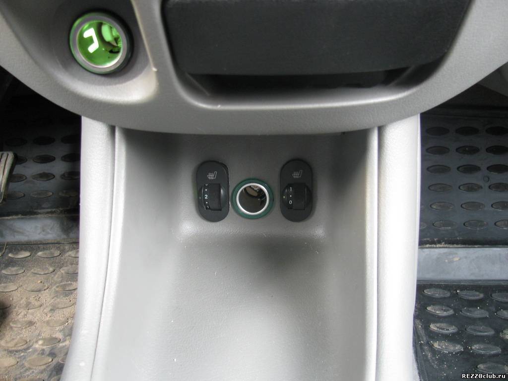

Я уже на вторую свою машину ставлю ЕМЕЛЮ УК2 http://v-avto.ru/products/6413. Если на предыдующей машине нагревательные элементы встраивал в седенья, то на рецике наклеил на седенья и надел свеже купленные чехлы (элементы имеют небольшие полоски с клевой основой) зима прошла элементы ни куда не сдвинулись. На монтаж элементов ушел час, но вот на размещение кнопок - несколько часов, место для их размещения только одно - справа и слева от нижнего гнезда прикуривателя, кнопки + разъемы в них - достаточно высокие.

dpngcs Дата: Вторник, 14.04.2009, 22:46 | Сообщение № 54 (46277 в абсолютной нумерации)
Сообщений: 58
Российская Федерация -  Чехов-3
На форуме с 27.03.2008
Пользователь № 740
AlexIz, Фото размещения кнопок Емели УК2
Прикуриватель заменил на отечественный от ВАЗ 2108 он длиннее, а то некоторые зарядки выпадают из штатных прикуривателей,

AlexIz Дата: Среда, 15.04.2009, 07:58 | Сообщение № 55 (46297 в абсолютной нумерации)
Quote (dpngcs)
Нормально!
