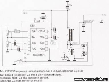

AlexIz, "или я дурак, или одно из двух" smile Форум то открывается, а вот когда на картинку жмешь, говорит что "Вы не авторизованы на форуме." Не томи, покажи схемку то!

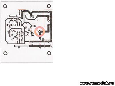

Блин sad Попробую найти схему.
Прошу прощения за неудобства sad
Прикрепления: 3787616.jpg (17.0 Kb) · 6811086.jpg (12.3 Kb)
