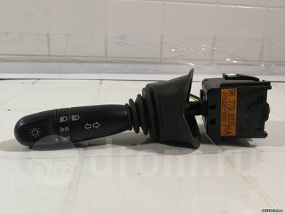

derd, то есть прошлый электрик всё таки не сумел найти неисправность или просто не стал её искать?  suspect  Год без малого ведь прошёл...
Я конечно не электрик, но уже дважды где-то в интернете встречал, что при аналогичных проблемах (тоже погасли габариты и подсветка приборки на нашемарке и япономарке, предохранители тоже были все целые) проблема крылась в выключателе габаритов, то есть в самой кнопке. Контакты окислились. После чистки всё заработало. У нас габариты включаются на левом подрулевом переключателе. Так что начните с этого. Благо переключатель вынимается без проблем (он вроде на защёлках), а провода там на фишке. Как вариант шлейф крякнул. Попробуйте снять подрулевой, позамыкать контакты, если есть заведомо исправный переключатель, то попробовать его. ПТФ у нас включаются вроде при включенных габаритах. Поэтому раз нет габаритов, то и передние ПТФ не включатся. А вот почему подсветка стеклоподъёмников работает? Может она с габаритами-то и не связана...

в птф . не чему замыкать .если бы спаялись провода .то выгорел бы предохранитель . как вариант .... а не в жгуте двери ли кроется проблема ?.

я не успел написать раньше, да и не важно, я тоже про проводку водительской двери предположил бы... ну посмотреть то ж можно, а вдруг там все и будет увидено...

Водительская дверь тут явно не при чем и ни каким боком.Так же как и шлейф под рулем,он просто не связан с этим,только сигнал,АРБег и пульт управления магнитолой.
А вот сам подрулевой переключатель очень и очень может быть,тем более,что он многофункциональный.И габариты и ближний и повороты и дальний.Если все целое и проверено,то это он "засранец"!

Да, Дим, шлейф это я случайно приплёл, он ведь действительно только на ПДУ, сигнал и подушку. yes Значит смотреть в первую очередь сам переключатель. Тем более что щёлкается он по сути при каждой поездке, поэтому износ очень даже имеет место быть.

Да гадать нечего.Явно с переключателем  проблема.Москва город огромный,запчасти есть.Можно просто подьехать и на месте переставить переключатель и убедится.Да и под заказ возврат вроде тоже не отменяли,ну потеряешь на пересылке за свой счет.А как иначе?Гадать можно долго.Или к электрику,конкретно с проблемой переключателя.Пусть звонит провода на ручке,перемыкает.Вот и видно будет что приходит на ручку,а что уходит.Другого тебе уже ни кто и ни чего не посоветует.

Был случай, не горели габариты, заменил подрулевой, и проблемы больше не было.
