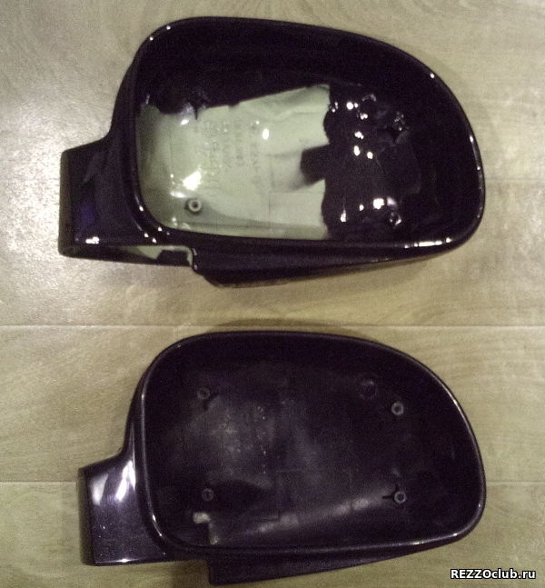

Artem017 Дата: Суббота, 30.10.2021, 21:59 | Сообщение № 53 (175051 в абсолютной нумерации)
Зеркальный элемент держится вроде на защёлках, на движущейся платформе. Помню менял после пожара корпус зеркала - всё полностью разбирал. Попробуйте аккуратно отщёлкнуть само зеркало от платформы - должно легко поддаться. А вот сама движущаяся платформа крепится к корпусу на четырёх саморезах.

valkrajushkin Дата: Воскресенье, 07.11.2021, 12:48 | Сообщение № 55 (175078 в абсолютной нумерации)
вчера всё таки решился .снять зеркальный элемент для проверки .всё так как и думал .обогрев не прозванивается .попробовал померить сопротивление ... показывает какую ту ересь . выход на контакты обогрева есть .в общем заказал новый .1200 р. ждём .да.. для тех кто будет этим заниматься в первый раз .так же как и я .снимается при помощи длинной плоской отвёртки. оккуратно отжимая через щель между стеклом и корпусом защёлки по кругу .4 шт. после всех измерений надо было надо было назад всё вернуть !!! вот тут посложнее . ну ни как не хочет этот элемент защёлкиваться обратно ! применять физическую силу .надавить постучать .сами понимаете глупо .смазывал защёлки мылом . силиконом .тоже самое .вспомнил про фен .. погрев защёлки .элемент почти сразу занял своё место .осталось дождаться заказа и повторить всё ещё раз .
