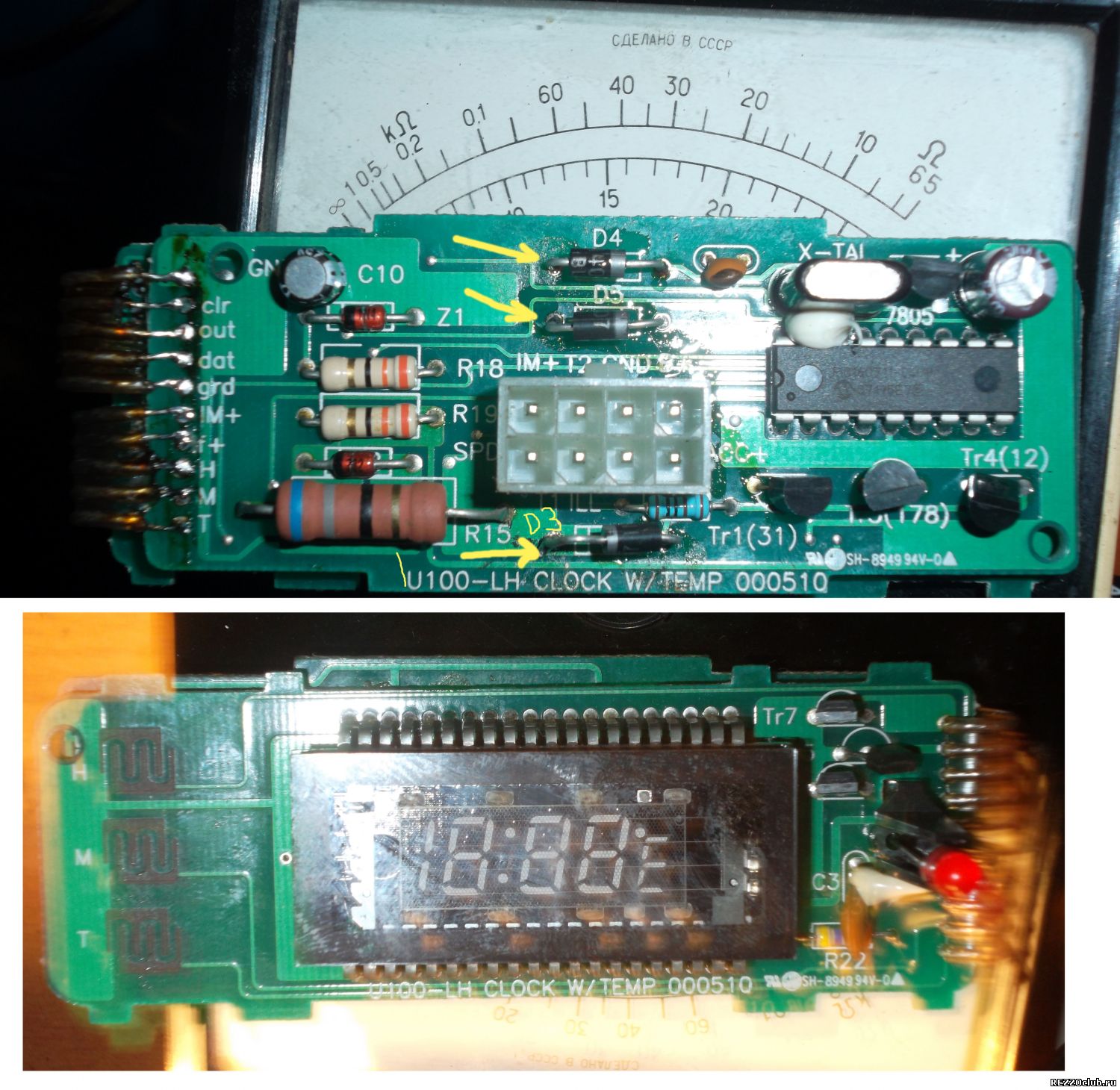

WingZmen Дата: Вторник, 22.03.2016, 01:18 | Сообщение № 188 (146844 в абсолютной нумерации)
С часами была такая канитель, что работать они соглашались только в сильные морозы. Данный эффект появлялся постепенно.
Протестировал диоды прямо в машине пуском на них 12 вольт. В машине один из трёх диодов-Д5- показал, что ни в одну сторону не пропускает ток. Занёс домой снова протестировал - всё почему-то заработало, хотя по логике, в тепле не должно работать. Заменю диоды и будет видно.
WingZmen Дата: Воскресенье, 27.03.2016, 15:33 | Сообщение № 189 (147031 в абсолютной нумерации)
Всем хай!
Часы сначала начали сбиваться. Потом я начал замечать, что они вообще не работают. Далее через год они вообще погасли и заводились только в сильные морозы, от -25.
У меня вариант часов с градусниками. Там есть выпрямители d3-d4-d5 которые со временем начинают изменять свои характеристики в зависимости от температур. В моём случае удалось "застать врасплох" только д5 , измерив его способность пропускать ток туда -обратно на холоде, оказалось, что он перестал делать это в обе стороны. Занёс часы домой, снова протестировал, и оказалось, что выпрямитель работоспособен! Остудил в морозилке - работает.
Ну, думаю, так дурить меня - не вариант.
Заменил все выпрямители. 3 Штуки по 6 руб. 1N4007 называются, аналоги поленился искать, но хотелось бы, так как без понятий я, сколько эти проработают.
Ещё хочу обратить ваше внимание на шлейф между двумя платами. Лучше много раз его не сгибать. Провода слабенькие, быстро переламываются. Пришлось их тоже припаивать.
Прикрепления: 7746131.jpg (244.5 Kb)
Artem Дата: Воскресенье, 27.03.2016, 15:41 | Сообщение № 190 (147034 в абсолютной нумерации)
А почему выпрямители? Это диод обыкновенный,только в сборке они исполняют функцию выпрямителя. Их для проверки нужно выпаивать из схемы хотя бы одну ногу ,а потом прозванивать.
WingZmen Дата: Воскресенье, 27.03.2016, 16:15 | Сообщение № 191 (147037 в абсолютной нумерации)
д4 и д5 не нуждались необходимости отпаивать их, т.к. остальная схема не закорачивает их, а вот д3 нужно полностью отпаять , чтоб его проверить, т.к. и в ту и в другую сторону он "пропускает", елси проверять на плате прям. Почему выпрямители? А разве диод - это не выпрямитель? В обратную сторону он совсем мизер пропускает.
