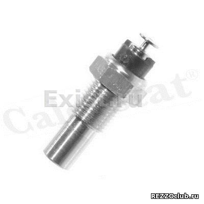

Vadimovich Дата: Воскресенье, 27.11.2016, 12:19 | Сообщение № 39 (152478 в абсолютной нумерации)
Цитата tawser ()
Провода зацепил и двухконтактный и одноконтактный
Один на приборку, другой на ЭБУ.
