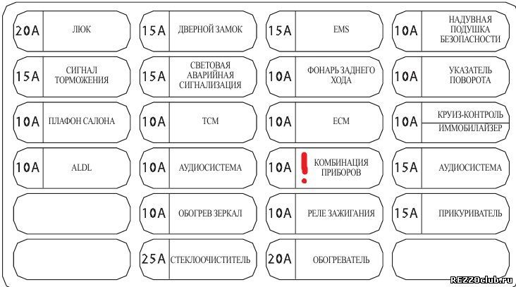

goschashepa Дата: Вторник, 16.12.2014, 05:58 | Сообщение № 34 (135323 в абсолютной нумерации)
Подскажите, блок предохранителей в салоне--обозначения на схеме-ALDL , ТСМ , EMS , ЕСМ.. Что это за предохранители?          И ещё--на обогрев заднего стекла и зеркал есть реле в блоке под капотом?

худой Дата: Вторник, 16.12.2014, 08:50 | Сообщение № 35 (135324 в абсолютной нумерации)
вот

goschashepa Дата: Вторник, 16.12.2014, 22:04 | Сообщение № 36 (135332 в абсолютной нумерации)
худой, спасибо.! А что обозначают эти буквы, какие системы-механизмы?                                 ALDL , ТСМ , EMS , ЕСМ..
худой Дата: Среда, 17.12.2014, 07:28 | Сообщение № 37 (135333 в абсолютной нумерации)
АLDL - не знаю, ТСМ - блок управления автоматической КПП, ЕСМ - блок управления двигателем, ЕМS - ?
mxrtmnv Дата: Среда, 17.12.2014, 07:44 | Сообщение № 38 (135334 в абсолютной нумерации)
Сообщений: 629
На форуме с 30.01.2013
Пользователь № 7779
АLDL (assembly line diagnostic link) - линия системы диагностики(?). EMS (energy management system) - система управления энергией (аккумулятор, генератор?).
