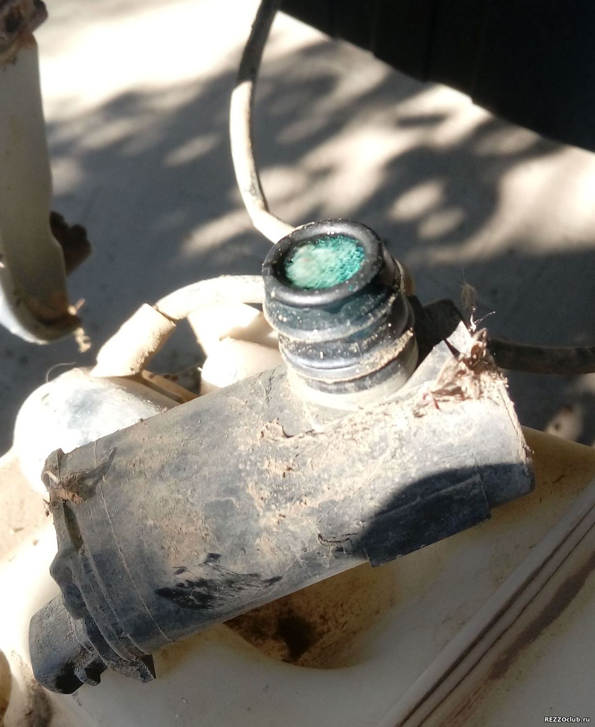

leppa Дата: Пятница, 31.07.2020, 18:59 | Сообщение № 17 (172026 в абсолютной нумерации)
Достало меня продувать трубки - хватало на день, два. Купил колечки, седня приехав с работы снял бачек омывателя. Извлек насосы и стало понятно почему "терапия" помогала не надолго:
Обе сетки забиты какой то голубой субстанцией. ИМХА это от зимней омывайки, потому что ничего другого, голубого, туда не лилось. Почистил, собрал, все работает. А колечки не пригодились, родные еще мягкие, воду держат.

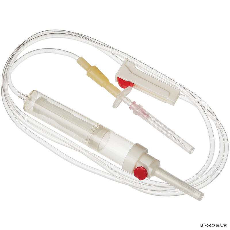

худой Дата: Пятница, 31.07.2020, 23:24 | Сообщение № 18 (172030 в абсолютной нумерации)
Такая же фигня была, я и бачок снимал и чем только его не промывал, всё равно забивались сетки...в итоге я их прорвал, а под капотом перед форсунками врезал фильтр от системы для переливания крови из аптеки за 45 руб, примерно такой
Прикрепления: 9786471.jpg (54.8 Kb)
