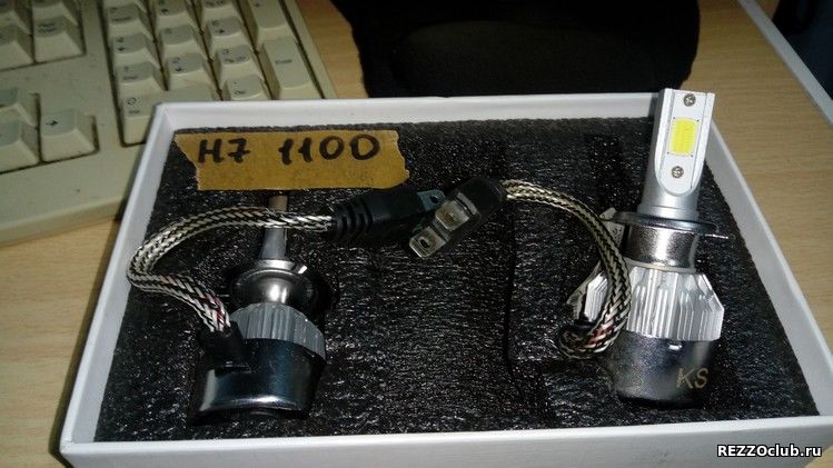

Совершенно случайно стал обладателем таких лампочек
Теперь чешу репу, а нафика они мне? разве что пробовать вкорячить в ПТФ, но ИМХА без переделки не подойдут. Или забубенить фару двор освещать, да и может под машиной лазить.
Прикрепления: 2290861.jpg (94.4 Kb) · 2966856.jpg (83.6 Kb)
