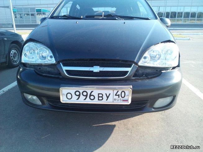

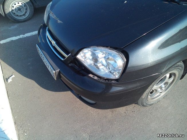

Keris Дата: Воскресенье, 25.11.2018, 23:23 | Сообщение № 248 (164889 в абсолютной нумерации)
Сообщений: 641
Цитата худой ()
возможность внедрить в наш корпус внутренности от Лачи- седана или универсала
... Пытался... Есть нюансы.
Во первых- потроха лачетти больше, как по размеру отражателей (но как же красив, чертяка), больше по выступу задняя часть фары. Т.е. отражатель лачетти надо резать
Во вторых электрокорректор хотелось бы сохранить, значит надо резать зад фары.
Я лелеял вариант установки самих фар лачетти с минимальными работами по кузовщине ( наваривать-шпатлевать-красить капот, резать и красить нижние реснички), но работы много и с крыльями. Чё-то я толи ленив стал или старею...Неохота.
А так перед машины преобразился бы...
Прикрепления: 9713402.jpg (65.9 Kb) · 8182753.jpg (69.0 Kb)
