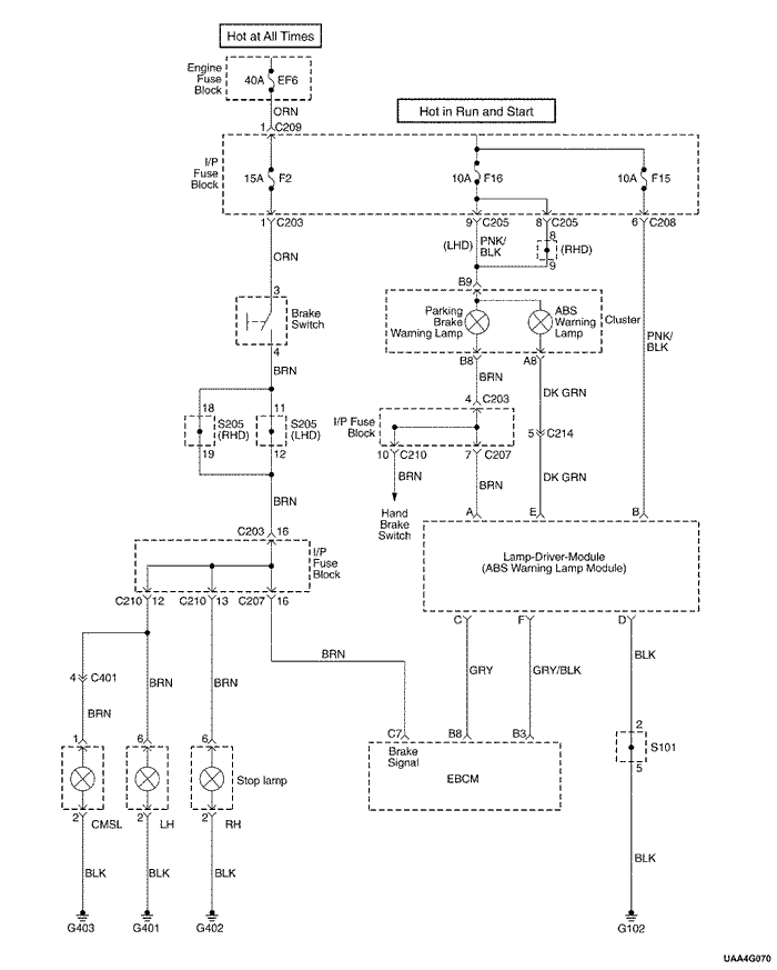

Vadimovich Дата: Суббота, 10.07.2010, 00:29 | Сообщение № 27 (76006 в абсолютной нумерации)
Quote (YuriyD)
А вот на приборной доске - горят совместно тормоз-ручник (!)(Р) и АБС (ABS).
Прикрепления: 9667094.png (17.7 Kb)
YuriyD Дата: Понедельник, 20.09.2010, 17:05 | Сообщение № 28 (78707 в абсолютной нумерации)
Сообщений: 62
Российская Федерация -  Набережные челны
На форуме с 10.10.2008
Пользователь № 1246
Всем спасибо за советы. Но они все неправильные. Оказалось всего-навсего перегорел предохранитель - так называемый BACK-UP. И всё.
